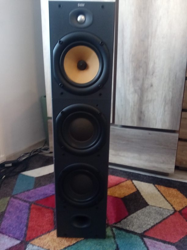

Śledzę uważnie Wasze wpisy. Dziękuję bardzo za różne sugestie i podpowiedzi! Pokombinowałem trochę  z ustawieniem kolumn w pokoju. Chyba jest troszeczkę lepiej.  Przyłożyłem uszy do głośników. Górny basowy słychać nieźle, ciszej gra dolny basowy. Podobnie jest w obydwu kolumnach.

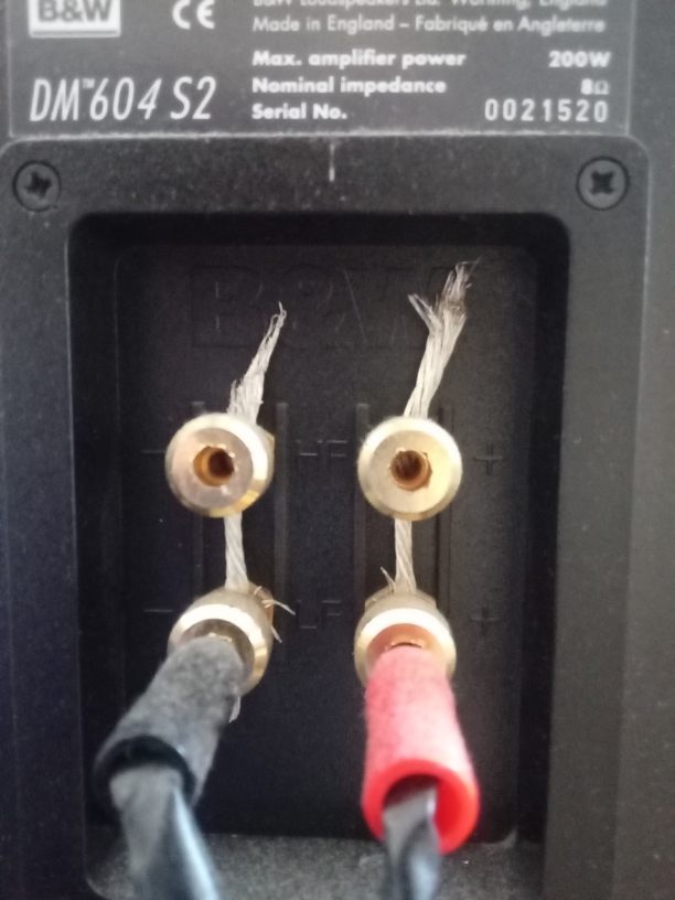

Ponieważ pojawiły się wątpliwości w temacie odpowiedniego podłączenia kabli do kolumn, zrobiłem kilka zdjęć. Kable podłączył mi człowiek, od którego kupiłem kolumny. Czarny banan w lewej i prawej kolumnie jest podłączony do -, z kolei czerwony do +. W każdym przypadku zworki pionowo łączą plus z plusem i minus z minusem. W lewej kolumnie dwa banany są podłączone do górnych gniazd, natomiast w prawej do dolnych. Czy jest to prawidłowe i optymalne połączenie? Słabo wyglądają zworki.  Widać, że jest to coś taniego. Mogę zastąpić je kablem melodiką, bo mam jeszcze trochę w rezerwie. Czy do „gniazd” głośnikowych mam podpiąć, podobnie jak te stare zworki, tylko drucik z melodiki, który jest w samym środku kabla? Przepraszam za takie banalne pytania, ale nigdy tego jeszcze samodzielnie nie robiłem, a nie chciałbym czegoś uszkodzić.
Ciekaw jestem również wariantu - w obydwu przypadkach banany podłączone tylko do dolnego wejścia. Z górnym byłyby połączone dzięki zworkom.
ZDJĘCIA:
1.  Tył lewej kolumny
2. Tył prawej kolumny
3. Kolumna B&W DM 604S2

To musisz prześledzić połączenia, bo to kolumna 3 drożna i dwa głośniki dolne
powinny grać razem - tak samo. Trzeba sprawdzić połączenia w jakiś sposób,
bo ściągnięcie serwisówki chyba Ci nie pomoże. To są dwa identyczne głośniki
i podłączone w taki sam prosty sposób przez te same dwie cewki.
Pewnie trzeba otworzyć i jakimś omomierzem czy coś ... chyba, że padły dolne,
ale to mało prawdopodobne, żeby w obu na raz ...
Podłącz bez zworek tylko na dolne zaciski i posłuchaj samego basu.
Można też dotykać membran wyczuwając ruch i porównując amplitudy
drgań pomiędzy głośnikami.

W podłączeniu kabli do kolumn zaintrygowała mnie jedna rzecz. W lewej kolumnie dwa banany są podłączone do górnych „gniazd”, natomiast w prawej do dolnych. Czy taki wariant jest najbardziej rozpowszechniony? Myślałem, że w obydwu powinno być podłączone identycznie.
W temacie o którym piszemy to nie ma żadnego znaczenia. Zapomnij.
Chyba, że każda z nich ma inny bas 😉
Może jakieś wytłumienie spadło na dolny woofer, może obluzowały się wsuwki
i trzeba poprawić, albo wręcz polutować. Oczywiście uwalenia woofera wykluczyć
się z góry nie da ale trzeba zacząć od sprawdzenia samego dołu kolumny.
Dlatego pisałem o próbie bez tych zworek, które zaciemniają obraz ...

Gdybyś miał kolumny otwarte i z dostępem - zamień kable pomiędzy wooferami.
To też może temat rozjaśnić.
Powinny być identycznie. Dasz na dol jest więcej basu, dasz na górę jest więcej góry. Każdę zworki robią opór trochę. Przpenij te z góry na dół
