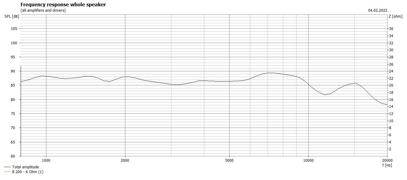

ach Ci specjaliści, konstruktorzy, którzy wszystkiego zabraniają 🙂 btw, jeżeli chcesz "podbić" zakres wysokich tonów, to zmieniając cewkę na taką samą wartość ale wykonaną w inny sposób niczego nie osiągniesz, poza tym, że wydasz spore pieniążki.
Pokaże na przykładzie Visatona B200, którego dosyć dobrze "pomęczyłem",

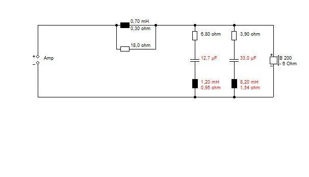

przykład pierwszy, filtr wycinający, nazwijmy podstawowy, z dwiema pułapkami na rezonanse (zapewne o nich pisałeś), posiada cewkę i rezystor, obniżający zbyt mocno wznoszącą charakterystykę, powoduje, że dźwięk staje bardziej "analogowy"

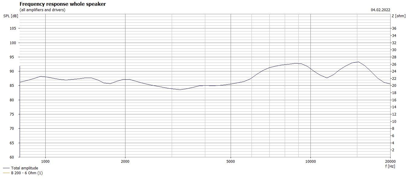

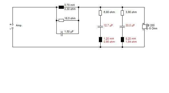

przykład drugi, ten sam filtr z dołożonym kondensatorem (najczęsciej spotykany tzw RLC) podwyższa tony wysokie ale, przy okazji delikatnie "wycisza" wyższy środek od 2,5 - 5kHz o nawet 1,5dB

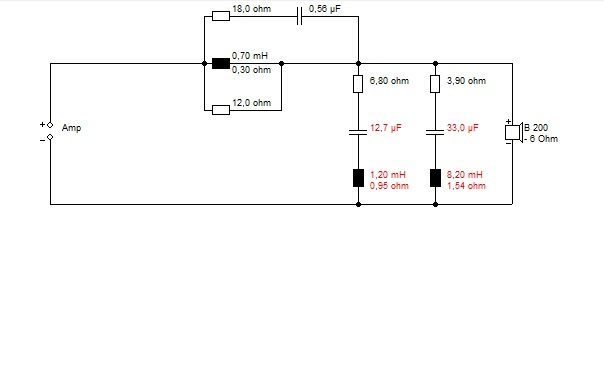

przykład trzeci, w/g mnie najbardziej optymalny, filtr został "skorygowany" tak aby zachować pasmo średnich na podobnym poziomie, tylko "dodać" 1-1,5dB na wysokich tonach
w tym trzecim przykładzie, zauważ, że obniżyłem wartość rezystora działającego wraz cewką z 18R do 12R, czyli sporo, dołożyłem wraz poprzedzającym rezystorem kondensator niewielkiej wartości 0,56uF, który można, należy kupić wysokiej jakości, a mniejsza pojemność to niższa cena czasami nawet dwu lub więcej krotnie.
Czy nadal uważasz, że odwijając jakieś zwoje, lub zmieniając cewkę z powietrznej na taśmową, czy jakąkolwiek inna nawet ze złota, uzyskasz +1 czy inna wartość dB w określonym, pożądanym paśmie częstotliwości?

nie zgodzę się, odwijając załóżmy z tej powyższej cewki z mojego przykładu z 0.7mH do 0.6mH uzyskamy "zysk" w postaci 0,1dB,
31 minut temu, slawek.xm napisał:
a jak to zrobisz na ucho?
bez pomiarow symulacji 🙂
no właśnie jak odwiniesz sobie ileś tam zwojów, to jak zmierzysz ta cewkę?
BTW, wymieniając rezystor z 18R na np 15R zyskamy 0.6dB przy tej samej wartości cewki.
