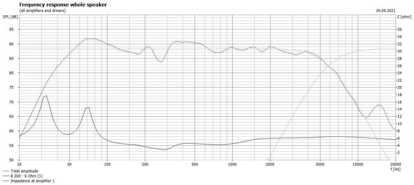

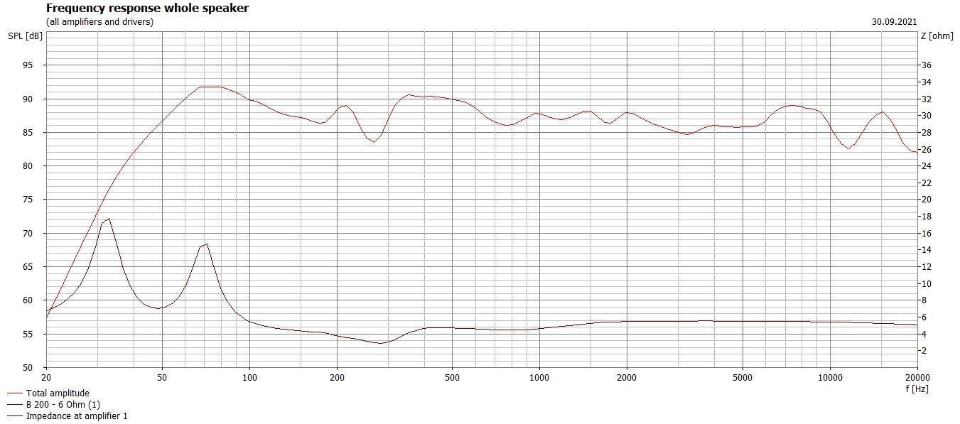

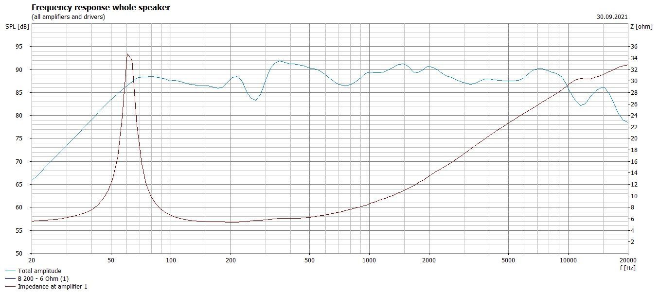

apropo, co chce osiągnąć, tak wygląda wykres głośnika:
w obudowie bez filtracji
z filtrem RC 0.7mH + 18R
filtr RLC + dołożone dwie pułapki + korekcja impedancji + zmiana obudowy na BR

GŁOŚNIKOWY OPORNIK
a tak wyglądał pomiar moich odgród, zaznaczając, że nie mam pojęcia jak prawidłowo zrobić pomiar odgrody,
więc był to pomiar w moim pomieszczeniu, odgroda stała ok 1m od tylnej ściany, w normalnym miejscu odsłuchu, a mikrofon był w odległości 1m od centra Visatona B200

2 minuty temu, xajas napisał:
To pokazuje aktualny stan a nie to co chcesz osiagnac
aktualny stan to wykres środkowy, czyli sam filtr RC,
wykres 3-ci, to symulacja na podstawie powyższych pomiarów, i mam nadzieję że zagra juz lepiej

Pomiar odgrody tendencyjnie bardzo podobny. Tak samo „krzykliwy“.
Porownaj przebiegi/pomiary topowych zestawow glosnikowych i usrednij je. Mysle ze nnajdziesz miedzy nimi podobienstwo i to nie bez powodu.

Czy symulacja czy pomiar nie odgrywa roli. Co ja mam na mysli to ten zakreskowany zakres, ktory powoduje meczace nerwowe brzmienie
Zaloguj się, aby zobaczyć treść (możliwe logowanie za pomocą ) Chyba juz kiedys o tym pisalismy, ze najpierw sprobowal bym ustalic, jaki przebieg jest dla mnie optymalny (czyli tym wspomnianym „celem“) modelujac i porownujac go przy uzyciu DSP/EQ, a dopiero potem zabral bym sie za realzowanie tego ustalonego, preferowanego przebiegu przy uzyciu analogowych filtrow (i to by byla ta wspomniana „droga“ )
niby tak, tylko weś proszę pod uwagę, że to jest głośnik szerokopasmowy, który właśnie ten środkowy zakres powinien mieć pierwszoplanową rolę,
gdy go stłumię o te kolejne -6 dB (testowałem to w tym EQ APO) to bas był kartonem, a wysokie były jak z PRL-owskiego radyjka 🙂. mniejsze tłumienie zakresu środka dało lepsze rezultaty.
poza tym, w moim pokoju tzw V-ka DJ-a  się nie sprawdza, lepiej gra wykres BBC czyli opadająca, bo mam słabo tłumione pomieszczenie (spory pogłos) i nieoptymalne ustawienie głośników, ale z tym na razie nic nie zrobię.

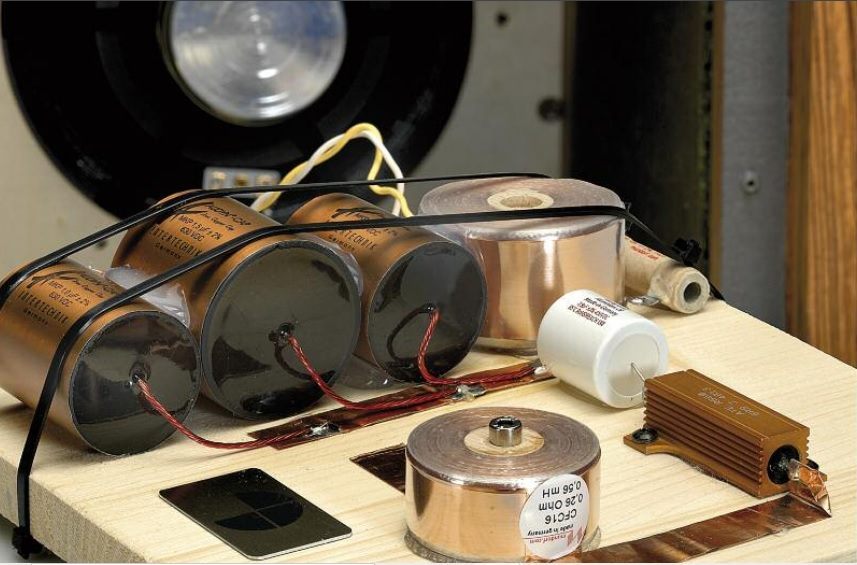

Nie wiem czy wiecie , ale znany chyba każdemu Pan Joachim Gerhard zmienił firmę i obecnie pracuje dla (lub jest to jego marka własna) sueeskind audio
w ofercie poza zestawami dwu i wielodrożnymi znalazła się także taka perełka, nazywa się
PULS DELUXE MK III
konstrukcja oparta na norweskim Seasie z magnesem ALNICO.
Zaciekawił mnie filtr, bo przeczy prostocie, o której od zawsze piszą wszyscy "wyznawcy" głośników typu full-range, a ja właśnie tez poszedłem tą "drogą" czyli notch filtr plus kilka pułapek na niepożądane rezonanse
