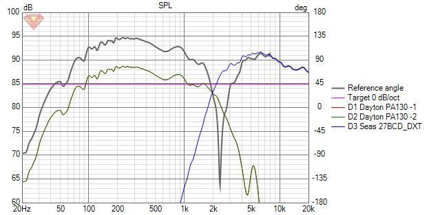

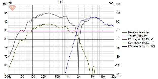

pierwsze przymiarki,
  • na dole Alpha 15a w obudowie H-Frame
  • powyżej MTM 2 x Dayton PA130 + Seas DXT
wymiary zewnętrzne  H-Frame to 47 x 47 x 40 cm (wys x szer x gł)
wymiary górnego modułu 47 x 18 plus "skrzydełka"  24 cm oraz 5cm (co razem daje taki sam kwadrat 47 x 47 cm), do testów skrzydełka zrobię ze płyty GK aby można było eksperymentować z szerokością i będą  przyklejone taśmą aby można było regulować kąt odchylenia.

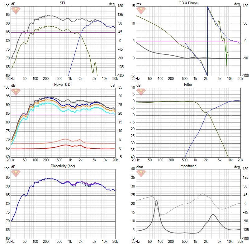

wstępna symulacja zestawu MTM
dolny podział tj zestaw MTM i Alpha będzie zrealizowana aktywnie, ponieważ Alpha w H-Frame w/g symulacji ma tylko 87dB SPL vs prawie 93dB górnego modułu, po drugie pasywny podział powoduje silne obniżenie i tak już niskiej oporności zestawu (jest ok 3,5R) a przy podziale z Alpha spada do 1.9 oHma
proszę o konstruktywną krytykę i ew sugestie, na co zwrócić jeszcze uwagę
Zaloguj się, aby zobaczyć treść (możliwe logowanie za pomocą ) Edytowane przez Ape

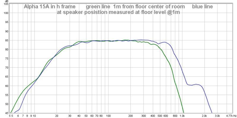

powyżej plik .pdf symulacje MJ Kinga Eminence Alpha 15a w OB, U-frame oraz H-frame
usunalbym skrzydła z modułu średnie -wysokie
nie wiem na podstawie czego robiles symulację ale wygląda zbyt dobrze 🙂
zacznij wczesniej filtrację albo inaczej skoryguj filtr by spadek dla revers null z lewej strony był bardzo podobny do tego z prawej , może to dać podzial wyżej ale wg mnie to nie szkodzi
pliki FRD i ZMA dla Dayton Audio  PA130-8 pochodzą ze strony producenta,
Seasa DXT zaimportowałem modułem "spl trace" w/g instrukcji z innego wątku. Wszystko to ułożyłem w zwymiarowanym froncie w module Diffraction. Powiedzmy sobie szczerze - raczkuje w tym oprogramowaniu, ale od czegoś trzeba zacząć.

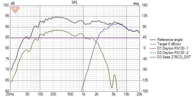

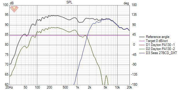

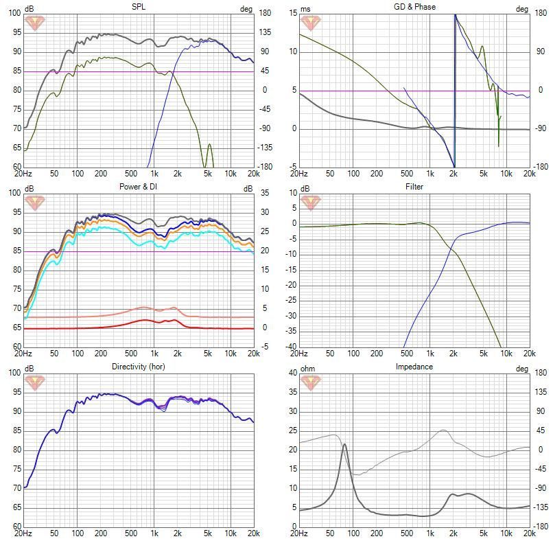

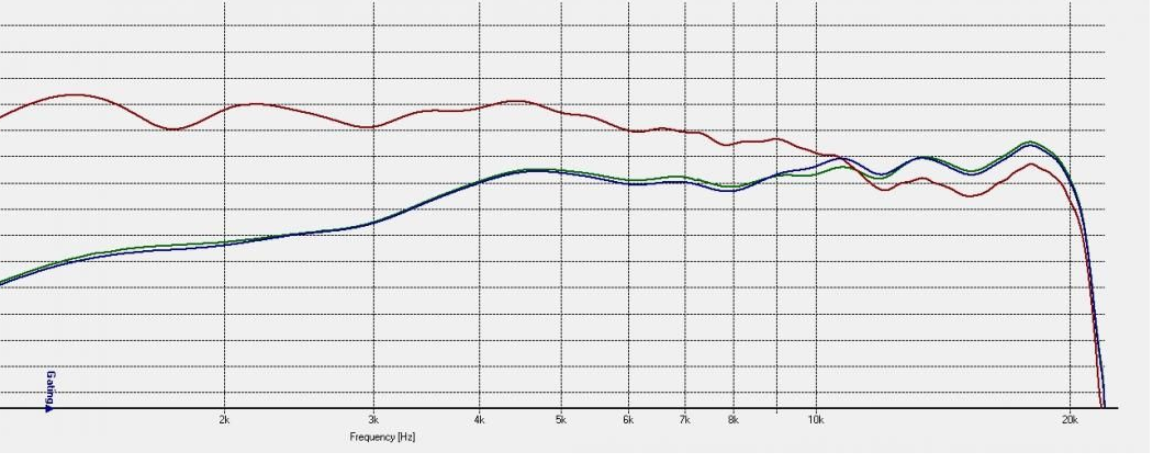

DXT ma tę fajną zaletę ,że filtrowany tylko kondensatorem podnosi charkę w ostatniej oktawie
nie chcę Ci sugerować konkretnej filtracji
ale warto sprobować ciac go tylko kondem ok 2,2uF do 4,7uF
pewnie będzie to wymagało innego podejścia do filtracji średniotonowych
ale oczywiście to tylko sugestia i zrobisz jak bedziesz chciał
a tu jak zmienia się ostatnia oktawa pod wpływem filtra
czerwony niefiltrowany podzialka 2dB

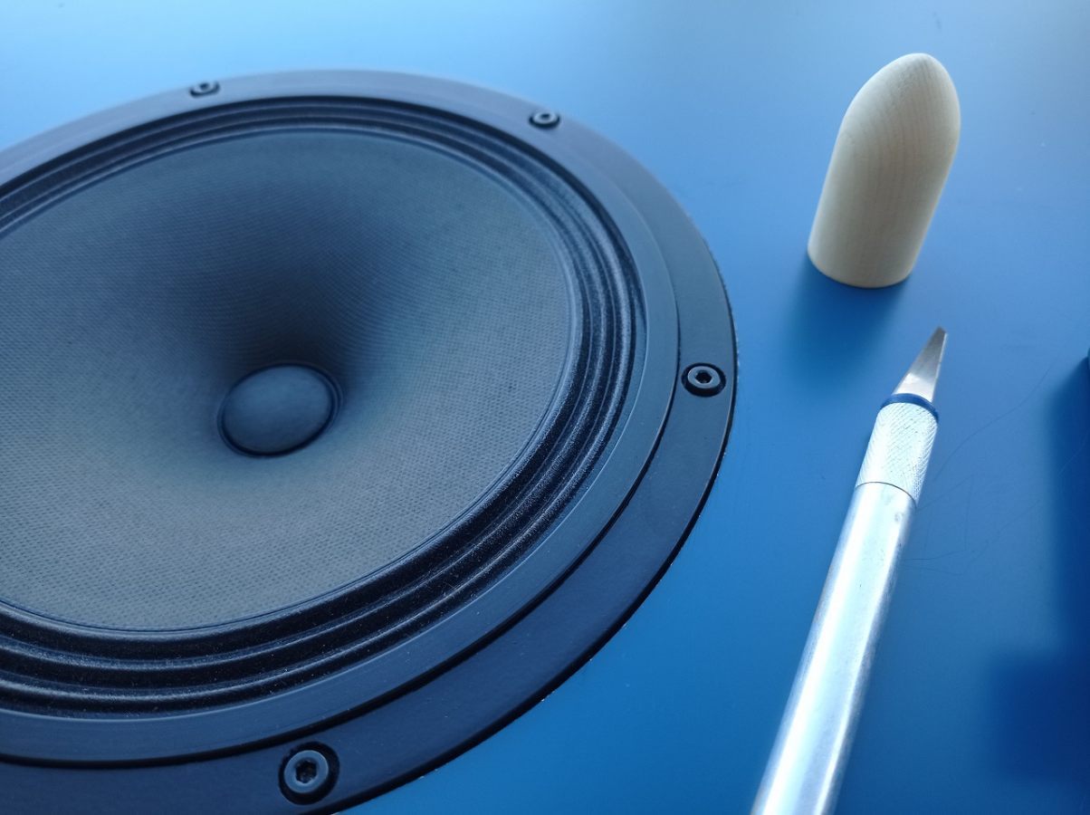

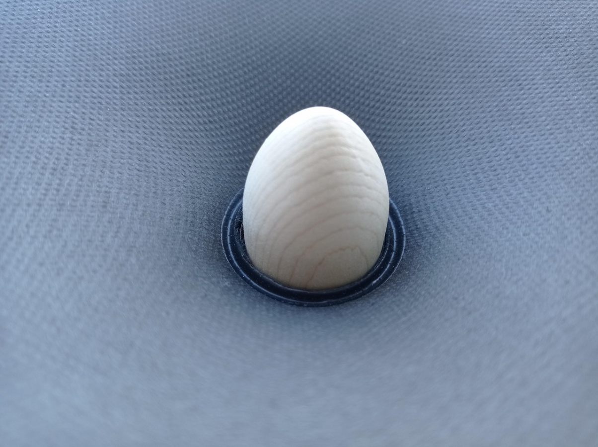

Gratuluję udanego projektu. Możesz coś więcej napisać o korektorze fazy jaki masz zainstalowany w tych B200. Z tego co pamiętam jak wiele lat temu temat był dla mnie aktualny, to on zmieniał pasmo od 10kHz w górę wg informacji jakie wtedy znalazłem w  internecie.  Jak to jest u Ciebie ? Dorabiałeś go samemu czy to jakiś istniejący projekt ?
Dziękuję.
Stożki dostałem od jednego z forumowiczów, który je kupił kiedyś ale nie wykorzystał. Jest to produkcja Kanadyjska, o ile się nie mylę Planet10.
Co do zmian, to jak zawsze w audio, zmiana jest, ale nie dramatyczna a bardziej subtelna. Dźwięk ogólnie stał się bardziej miękki, ciepły, plastyczny, nie wiem jak to nazwać, a jednocześnie jest bardziej detaliczny, ale to są te "mlaśniecia", "plumknięcia" i inne takie drobniuśkie rzeczy, które powodują że pojawia się radość i uśmiech gdy słucha się ulubionej muzyki. Czy zyskały wysokie tony? Czytając różne wpisy w internecie nt montażu PhasePlug w głośnikach, pojawiały się wpisy, że wysokie tony tracą blask... kto inny opisywał że zyskały.
U mnie poprawił się całościowy dźwięk, jako że te Visatony ogólnie nie mają tych najwyższych tonów tych powyżej 10kHz , więc tu nic się nie wydażyło, nie pojawił się magicznie ten zakres 🙂 ale wysokie tony to też 5000Hz a tu zadziało się sporo dobrego. Mam wrażenie, że dużym plusem tych Visatonów jest brak fabryczne "whizzera"
Ogólnie bardzo pozytywne wrażenia. Na pomiarach widać tylko więcej górek i dołków, w odsłuchach to są właśnie te wspomniane powyżej alikwoty, plastyka dźwięku. Powyżej jest mój pomiar, niestety nie bezpośredni, a w jakimś tam odstępie czasowym, Czerwony to wykres z zainstalowanymi "fazerami" .
Moje stożki są bardzo dobrze dopasowane, ustawiałem je na grubość pociętych pasków z kartki od drukarki, tu trzeba bardzo się przyłożyć, bo to już dziesiąte milimetra, i to słychać, stożek musi być idealnie wycentrowany.
