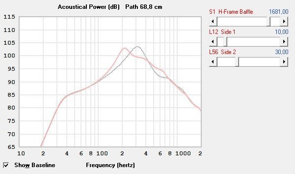

Biorę się za projektowanie modułu basowego H-frame, i cholera łatwo nie jest 🙂 Czy są gdzieś już opracowania, które rozwiązanie jest najlepsze? Bo jakoś nigdzie znaleść nie mogę
Dipol typu H powinien zachowywac symetrie, czyli odleglosc dlugosc/glebokosc czesci przedniej i tylnej powinna byc taka sama. Przysuniecie tej wew czesci nie wplynie w sposob znaczacy na bas dipola, ale wplywa na rezonanse falowe. Stosujac asymetryczne ustawienie, jedna ze strony H bedzie tworzyc dluzsza linie transmisyjna, a druga krotsza. To oznacza, ze rezonans falowy bedziesz mial polozony nizej, przez co ograniczasz pasmo od gory, tam gdzie bedziesz go potrzebowal.
Symulacje takich rozwiazan sa bardzo prosta we wlasciwie kazdym programie, ktory bierze pod uwage zjawiska falowe. Dla przykladu pokaze symulacje dipola H, z mocowaniem glosnika na srodku i z pewnym przesunieciem. Dipol H odpowiada wymiarom jakie podales.
Wykres szary, to opowiedz dipola z glosnikiem umieszczonym centralnie. Rezonans wypada na okolo 310hz. Wykres czerwony, to przesuniecie glosnika o 10 cm. Czyli z jednej strony mamy 10cm, a z drugiej 30cm. Widzimy dokladnie, ze rezonas falowy ( przez te dluzsza czesc 30cm ) obnizyl sie nam do okolo 210hz, przez co automatycznie zaweza nam uzyteczne pasmo dipola. Dla basu jak widac roznicy nie ma zadnej, a to dlatego, ze sumaryczna dlugosc odgrody, jaka dzieli przednia i tylna czesc glosnika nie zmienila sie w obu przypadkach.

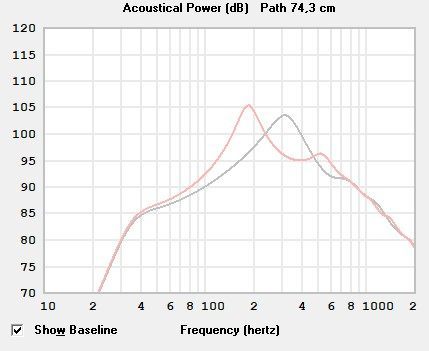

Mozna jeszcze zerknac, jak wyglada odpowiedz dipola U na drugim zrzucie. Tutaj widac znaczne wybicie rezonansu falowego, ktorego stlumienie bardzie bardzo trudne. Kreskovski opisywal jak przeprowadzac tlumienie takich rozwiazan, poniewaz ich uzycie bez zadnego tlumienia, w zaczny sposob ogranicza nam pasmo uzycia dipola. To tez ladnie tlumaczy fakt, dlaczego odgrody Lampizatora, slepo klonowane przez wielu diyowcow nie mialy prawa grac dobrym basem. Podzial byl zbyt wysoko, a gleboka obudowa U bez zadnego tlumienia generowala sporo dudnienia, spowodowanym rezonansami falowymi.
Jak widzisz, nie musisz niczego budowac, testowac, mierzyc, tracic na to czas i pieniadze.  Nnawet jakbys zbudowal, to jeszcze musialbys wiedziec jak to dobrze zmierzyc, aby wyciagnac z tego wlasciwe wnioski, a jak napisalem to kilka postow wyzej, nie jest to dla kazdego takie oczywiste i jasne.
O taki konkret właśnie mi chodziło 🙂
w jaki sposób przesunąć ten rezonans jeszcze wyżej np 400-450Hz
Tylko za pomocą skracania H frame, kosztem basu.
