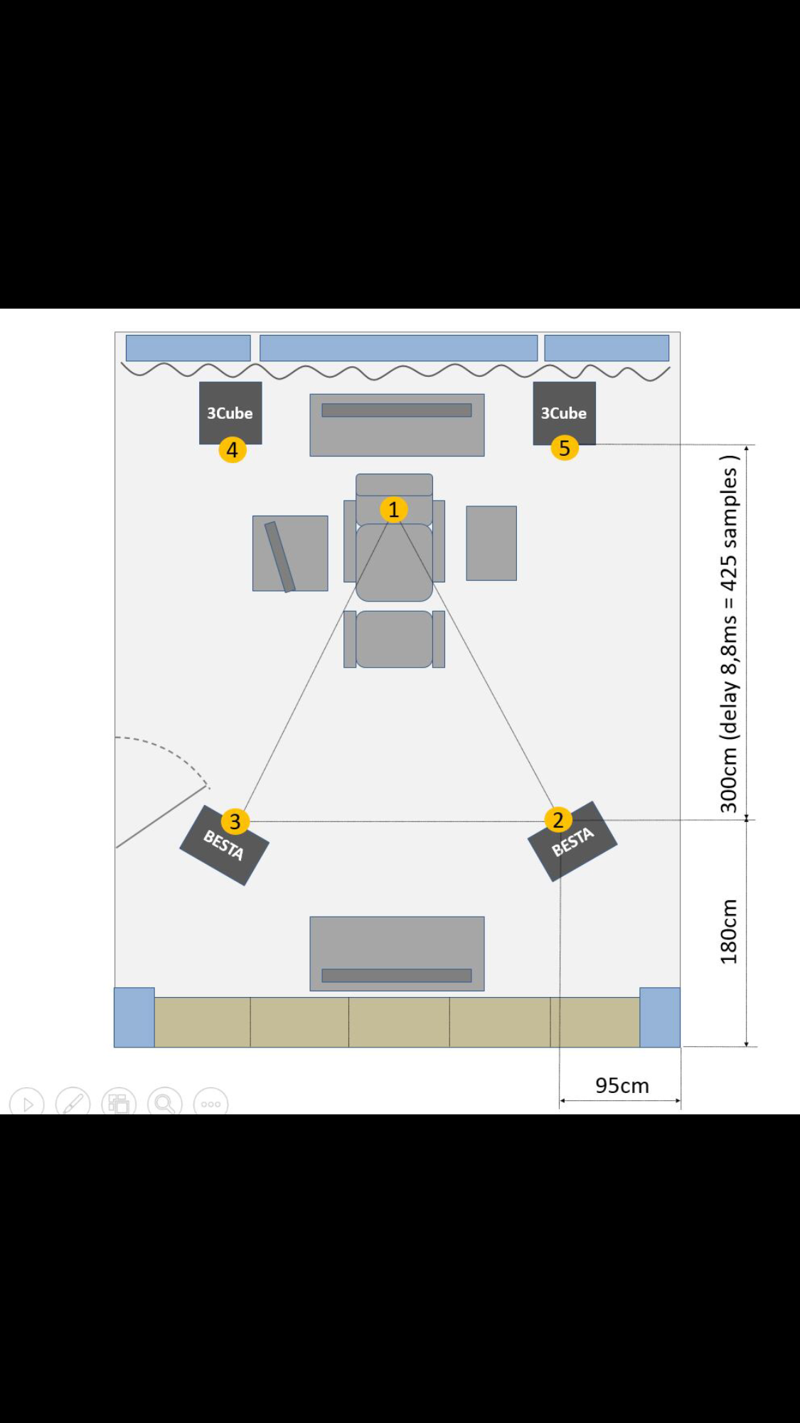

Jak wiesz, uzywam OB w przednich zestawach glosnikowych zarowno do sekcji Subwoofera (18“) jak i Midwoofera (12“). Czestotliwosc podzialu to 90Hz
Tylne Subwoofery sa tez 18“, w OZ, ale graja tylko do 65Hz
Na zalaczniku widac ustawienie.

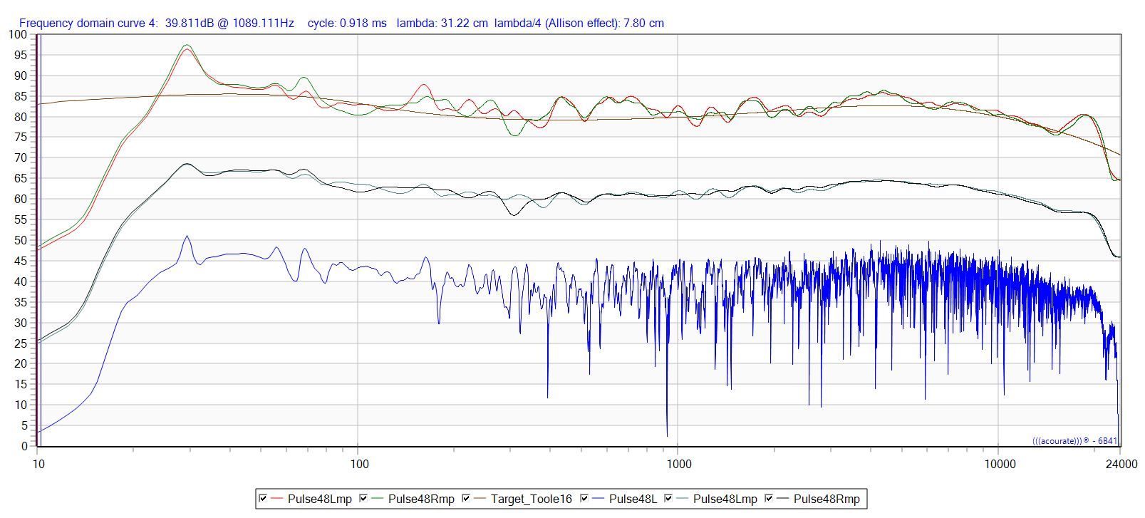

A teraz do twoich pytan odnosnie 200-800Hz
Na ponizszym zalaczniku widac
1. u gory pomiary z miejsca odsluchu zestawu bez korekcji DSP/DRC. Jedyne co jest aktywne, to lacznie 5 EQ dla wszystkich 4 kanalow (Sub, Mid, Tweeter, DBA) w interfejsie Motu w celu wstepnej linearyzacj (widac to w porownaniu z wyswietlona Target Curve)
2. posrodku widac pomiary z miejsca odsluchu po dodatkowej korekcji DSP/DRC (w Acourate)
3. na dole to samo co w 2. ale tylko jeden kanal bez wygladzania

Na wykresach wszystkie pomiary są z miejsca odsłuchu i mają osłabienie. A w bliskim polu pasmo przenoszenia jest płaskie?
Co masz na mysli piszac oslabienie?
Tak wygladaja pojedyncze pomiary w bliskim polu po wspomnianej wstepnej linearyzacji bez DSP/DRC i bez wygladzania
Podalem tylko jedna strone (lewa). Kazdy przetwornik mierzony troche poza zamierzony zakres pracy

Chodziło mi o to, że w bliskim polu masz płaskie pasmo, a z miejsca odsłuchu osłabienie pomiędzy 200 a 800Hz.
Tu midbas ma płaskie pasmo:
a z miejsca odsłuchu masz płaski dołek:
Nie wiem do końca z czym jest związane. Obserwowałem to samo u siebie z obudową otwartą. Tylko kształt dołku jest inny. Więc przestałem równać midbas po pomiarach w bliskim polu.

Przyczyna jest bardzo prosta :-)
na pierszym pomiarze widac wyniki wstepnej minimlistycznej linearyzycji poszczegolnych przetwornikow (w AI) przed dalsza korekcja (przez DSP). Czyli tak by wygladal wynik pomiaru zestawu quasi "w bliskim polu" (ten tak idealizowany przebieg +/- 3dB 20-20.000Hz, do ktorego wszyscy daza). Bylo to stosunkowo latwe i wystarczylo 5 EQ (1 woofer, 2 midwoofer, 2 Tweeter) by to osiagnac
Ale...
Jak juz czesto pisalem, taki plaski zlinearyzowaany przebieg w moim pomieszczeniu wcale nie byl korzystny dla tego, co ja chcialem osiagnac, czyli dla mojego zamierzonego  docelowego przebiegu Target Curve, mierzonego w miejscu odsluchu. Dlatego w nastepnym kroku/etapie musialem ponownie poprawic/skorygowac/zmienic te powyzsze 5 EQ, tak, aby ten przebieg do zblizyc do mojego docelowego Target Curve (tego "z dolkiem").
I to byl dopiero punkt wyjsciowy do dalszej korekcji za pomoca DSP (Acourate)
Czyli na tym obrazku z 3 pomiarami
- gorny pomiar to te powyzsze 5 EQs w audiointerface (motu) bez korekcji Acourate (wygladzonyy)
- srodkowy to powyzsze 5EQ + korekcja Acourate (wygladzona)
- dolny to powyzsze 5EQ + korekcja Acourate bez wygladzenia (tylko lewy kanal)
