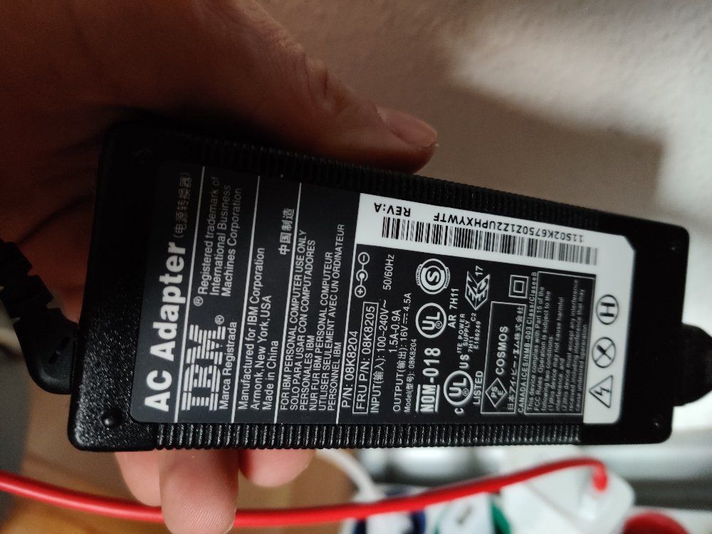

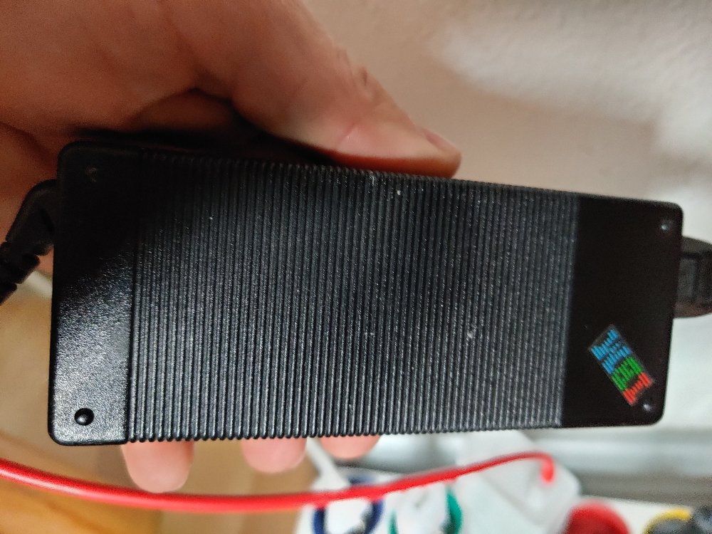

Oryginalny jaki miałem uległ uszkodzeniu i kupiłem taki sam zasilacz( nówkę )na allegro. Mam go już 6 czy 7 lat.
Na baterii nic się nie dzieje, wszystkie radia grają jak grać powinny.
A ile dałeś? Jesteś pewien, że to orginał, a nie podróbka? Bo ja jak zobaczyłem ceny orginałów, to kupiłem Chińczyka prosto Chin. Bo domyślam się, że cyrk się zaczął po zmianie zasilacza.
Edytowane przez szymon1977
Szczerze tego nie wiem czy się zaczął po zmianie zasilacza, ponieważ wczesniej nie posiadałem jeszcze sprzętu audio w pokoju.
