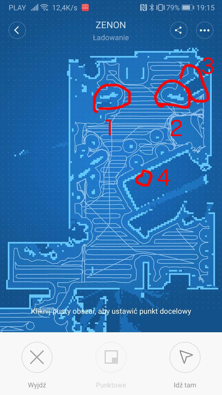

czy ktoś ma doświadczenie w ustawianiu w pokoju głośników magnetostatycznych? Mam Magnepany 1.5. Salon około 25m2.
Bardzo lubię przestrzeń i scenę w dźwięku.
Wrzucam zrzut ekranu z odkurzacza z zaznaczonymi głośnikami tak, jak aktualnie stoją w salonie.
Mogę bardzo swobodnie przemieszczać głośniki w salonie.
Aktualnie stoją około 1,5 metra od ściany za nimi i około metr od ścian bocznych. Na ścianie tylnej są duże podwójne drzwi balkonowe i duże podwójne okno, a przed nimi zasłony na całej szerokości ściany. Zasunięcie zasłon znacznie poprawia precyzję sceny.
1 i 2 to głośniki, 3 to subwoofer, 4 to miejsce odsłuchowe.
Pokój jest stosunkowo mało umeblowany, chętnie dodałbym na większości sufitu i ścian bocznych coś pochłaniającego wyższe częstotliwości, tak, aby nie przesadzić, ale poprawić jeszcze już i tak świetne obrazowanie stereo.
Macie jakieś pomysły gdzie spróbować przestawić głośniki? Balans tonalny mi odpowiada, bas jest dosyć wyrównany i nie mam z nim problemu, wysokie w większości muzyki są bardzo dobre, czasami w jazgotliwym metalu robią się zbyt ostre, mógłbym je trochę utemperować.
To moje pierwsze manepany, więc nie mam dużego doświadczenia w ustawianiu ich. Wcześniej słuchałem monitorów na standach, bardzo lubiłem bliskie pole i ustawienie ala Audio Physik.
Co mogę tutaj jeszcze przetestować?

xavian
Foto, z odkurzacza....
Myślałem że to jakaś pomyłka
A to na serio!

W planarach możesz trochę zdjąć wysokich gdy ustawisz je tak że linia promieniowania wysokich (w uproszczeniu prostopadła do płaszczyzny promieniowania jesli płaski panel, lub do stycznej w punkcie środkowym sekcji odpowiedzialnej za wysokie tony jeśli ukształtowana w łuk) nie biegnie w ten sposób że na jej przedłużeniu są twoje uszy. Z fotki z odkurzacza (BTW mega pomysł 🙂 )_wynika że masz troszkę dogięte kolumny do środka. Odgięcie kolumn "na zewnątrz" o 5 stopni już powinno złagodzić wysokie tony, pytanie czy nie rozbalansuje ci się reszta dźwięku. Ew. możesz rozsunąć panele  w dotychczasowym ustawieniu o ok. 10 cm w lewo dla lewego i o 10 cm w prawo dla prawego głośnika nie zmieniając kątów dogięcia - powiększysz tym samym linię bazy - zazwyczaj dla planarów szeroka baza to nadal znakomita stereofonia bez utraty wypełnienia środka "sceny" - zdecydowanym błędem jest ustawianie planarów zbyt wąsko - scena i stereofonia cierpią wówczas.

No odkurzacz jeździ z dalmierzem laserowym i skanuje dokładnie pokój, dokładniej tego bym inaczej nie zrobił. W sumie to jedyny dalmierz laserowy jaki mam w domu 🙂

Chyba niestety masz rację. Teraz posłuchałem Esbjörn Svensson Trio - Behind the Yashmak dosyć głośno, przy głośności na końcowym forte 83dB w miejscy odsłuchu. I wszystko było przyjemne, bez jazgotu.

Jak określić optymalną szerokość rozstawienia głośników, bazy stereo?

ma być subiektywnie optymalnie z miejsca odsłuchu, są ustawienia lepsze i gorsze. wybierz to najlepsze dla Ciebie w twoich warunkach akustycznych. Nawet zasada trójkąta równobocznego nie działa zawsze i w każdym przypadku. Np. elektrostaty uwielbiają jak się siedzi od nich daleko, podobnie horny. Także są  pewne wytyczne w zależnosci od typu konstrukcji i jej kierunkowości, ale już żelaznych zasad nie ma i musisz sam odnaleźć "swoje" ustawienie.
