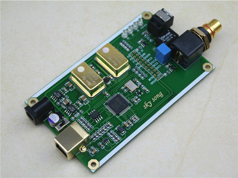

Ja polecam konwerter xmos XU208 od sky song.
Wyjścia - spdif, tonsilk i i2s
Gram z raspberry bez problemów.
