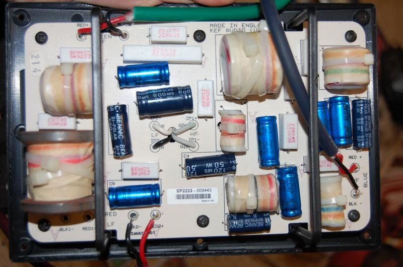

Jeśli wygląda tak, jak na tym foto:
wymienić należy wszystkie żółte elementy na wartości takie same, ale z serii np:
ustawiając wg ceny rosnąco i wtedy pytaj o szczegóły.
Czyli  elementy z nazwą XX,X uF ( mikrofarady ) a napięciem się nie przejmuj.

Linn Isobarik.
KEF Reference Model I
