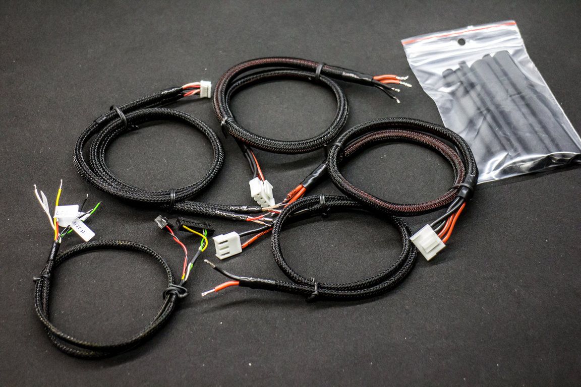

Do mnie też dotarła - wielkie dzięki. Przy okazji - czy ktoś, kto już przerobił temat wtyczek i okablowania może doradzić gdzie i co można/trzeba kupić? Zamówiłem dedykowany zestaw na Ghent ale dostawa to być może nawet lipiec...

Cześć
Kabelki jestem w stanie wykonać, fajnie gdyby się zebrało więcej chętnych, wtedy hurtowo polecę i zamówić materiał też łatwiej.

materiały przyjechały (chociaż farnell mnie wydymał z jedną wtyczką) i można zacząć szyć, jak potrzeba, zapraszam PW.

skręcasz głośnikowe i sygnałowe (ewentualnie czy dajesz na nie ekran) ?
