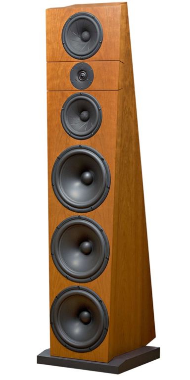

Odgrody nie są popularne i do tego rzadko są dostępne
ale np bylem u Kisiela kiedy projektowal te jak opowiadał , że to jego najlepsze dzieło ile entuzjazmu i radości mi wtedy przekazał....
kolumn nie ma już na stronie ale pewnie można je zamówić
Kisiel pisal dla porównania , że ilościowo jest z nich tyle basu co z ilr3 czyli z dwóch rewelatorów 22cm w br
i jest to jeden z przykladów , że można zrobić odgrody na głośnikach teoreytycznie do tego celu nieprzeznaczonych
koszt u Kisiela ok 20-25 tysięcy
jako średniotonowe są użyte rewelatory 16 omowe , być może zapas tego rodzaju już się skończył bo SS ich już nie produkuje

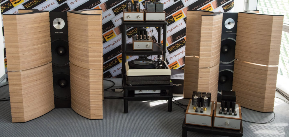

czasem ktoś probuje wręcz zrobić odgrody w formie tub
 np

to jest forma H-frame
