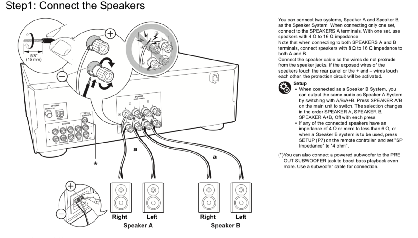

Hej Wam! Jestem zielony jak sałata w tej sprawie. Otóż. Skompletowałem pierwszy zestaw z : amplitunera Pioneer SX-10AE (2.1) 100w/kanał, suba aktywnego (już dawno) Yamaha YST-SW012, a dziś przyszły do mnie głośniki magnat monitor supreme 202 (rms 100w) z przewodem  CA-150 - 3M w zestawie. No i wszystko pięknie podpinać włączać i tłuc okna, z tym że nie mam pojęcia jak to ze sobą podłączyć, sub do prądu i wtykiem do ampli to easy, ale kolumny ? ? w załącznikach dodaję zdjęcia. przewód składający się z dwóch powiedzmy wiązek o kolorze jaśniejszym i ciemniejszym. gniazda w kolumnach są odkręcane, ale mają też otwór u góry. Amplituner ma bardzo podobne wejścia.
1. mam dokupić banany lub coś w ten deseń ? Czy zerwać kawałek osłonki i po prostu odkręcić, umieścić, przykręcić ?
2. No i jak to z tymi kolorami w tym przewodzie? To ma znaczenie?
Dzięki za wyrozumiałość i pozdrawiam!

1- Dokładnie tak, uważając, by nie zrobić zwarcia.
2- Ma znaczenie- o tyle, że w przypadku pomyłki niczego nie uszkodzisz, ale będą nieprawidłowe efekty przestrzenne. We wzmacniaczu masz oznaczone wyjścia czerwone to +, czarne to-. Przewody głośnikowe mają jedną żyłę oznaczoną paskiem. Ważne, by zachować właściwe połączenie, czyli + wzmacniacza do + kolumny w każdym kanale i tak samo -. Pasek na przewodzie pomaga połączyć właściwie- czy dasz go na +, czy na -, nieważne, ważne jest, by zawsze było tak samo.
Ty masz zamiast paska jedną żyłę cynowaną, więc tą różową daj na plus, będzie łatwiej to ogarnąć.
@porlick dziękuje bardzo! myślę że już rozumiem, jutro z rana biorę się do roboty ;)
A czy jest sens inwestować w banany lub inne pasujące wtyki? Czy to przy tej klasy sprzęcie nie zrobi różnicy?
Ja mam po stronie wzmacniacza babnany (lutowane do przewodu), bo używam wzmacniacza stereo z subwooferem dodatkowo podłączonym do tych samych wyjść głośnikowych, ale pod zacisk. Po stronie kolumn mam widełki, ale połączenie gołego przewodu pod zaciski jest równie skuteczne i pewne- nie musisz zakładać końcówek.
Ja wychodzę z założenie że najprostsze rozwiązania są najlepsze, masz w swoich kolumnach przyzwoite gniazda na kable więc podłącz kable głośnikowe "gołe".
Szkoda kasy na wtyki bananowe.

Nie ma sensu w tym przypadku inwestować w dodatkowe wtyki bananowe czy widełki. Tutaj goły kabel wkręcony w terminal załatwi sprawę.
