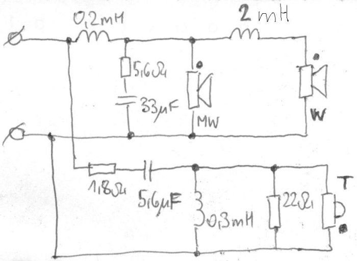

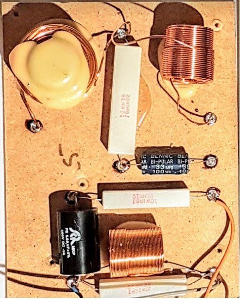

Dobra, dość *********a, idę w końcu na zakupy :) Postanowiłem, ze najpierw spróbuję coś ze zwrotnicy wycisnąć a później podejmę decyzję czy zmieniać tweetery.
Kupuję te Mundorfy, polecane przez kolegę @stench
Zaloguj się, aby zobaczyć treść (możliwe logowanie za pomocą )   ale zaryzykuję parę złotówek i kupię też te foliowe
@McGyver pisałeś w tym wątku poniżej: "zwiększyć o ok. 1-1,5ohm rezystancję opornika w obwodzie linearyzacji impedancji wpoofera."
O ile wg Ciebie trzeba by zwiększyć ten rezystor? Pewnie konkretnej wartości nie podasz, bo ciężko zgadywać ale jakbyś mniej więcej oszacował, bo w przypadku tych Koda Ci się udało :)  Kupię po prostu ze 2-3 różne, niedrogie i zobaczę, który będzie odpowiadał.
Piszesz tam też o rezystorze Mills, który chcę włożyć na górę, który model byś polecił? Myślę że może się "wpasować", bo z wpisu wynika, ze pozwoli tweeterowi zagrać nieco głośniej.
Czy warto też wymienić ten drugi 22Ohm na lepszej jakości? Oczywiście nie będę tego wszystkiego robić naraz, tylko po jakimś czasie, aż się Millsy wygrzeją.
I odnośnie tego SCR na górze, czy warto go wymienić (też nie naraz ze wszystkim) na lepszy, bo piszą, ze to zamulacz ten SCR. Może nie czerwony Jantzen za stówę ale coś lepszego bym kiedyś sprawdził na próbę, co byś polecił?
Załączam jeszcze raz obrazki zwrotki, co by nie trzeba było szukać :)

Czy na prawdę przy tej jakości tweeterów warto? W sumie, ze starych wątków wynika, że można je będzie w razie czego wykorzystać w przypadku ewentualnej, późniejszej wymiany na Daytony, dobrze pamiętam?
Osobiście dałbym sobie spokój z Mundorfami. Wstawiłbym Jantzeny i nie zwiększałbym na początek tego rezystora. Jak pisałem parę stron wcześniej, różnice w ESR kondensatora w tym akurat miejscu mają marginalne znaczenie.
Jak wymieniasz rezystory w gałęzi tweetera, to wszystkie. Jak już wcześniej wspomniałem, nie ma sytuacji że cś nie jest w ścieżce sygnałowej. Wszystko jest w ścieżce sygnałowej.
Jak Superior za drogi, to szkoda zachodu z wymianą. Tańsze kondensatory będą może inne, ale niekoniecznie lepsze od SCR.
Ewentualnie możesz uzyć olejowych kondensatorów silnikowych Siemens MKV lub Bosch MP o ile znajdziesz odpowiednie pojemności, ale po pierwsze, są wielkie, a po drugie, ich ceny też już odjechały poza granice absurdu.

No chciałbym, bo mi się podoba ogólnie ich granie. Jakiś Dayton, Morel czy SS później, jak zobaczę, że da się z nich więcej wycisnąć. I z tym wytłumieniem chciałbym powalczyć ale nie wiem do końca czy te zabiegi z 5005 dadzą również w 450 pozytywne efekty.
Czyli oba Millsy wsadzić?
Można i Millsy.
