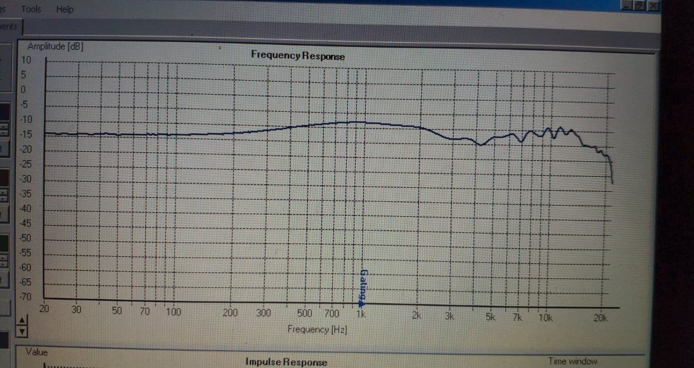

Tak jak obiecałem wrzucam pomiar Dali 450

Ale co to za pomiar? W jakich warunkach akustycznych, z jakim bramkowaniem? Pomiar rzeczywisty czy wygładzony? Jak to się stało, że pomiar dołu taki równy, a góra ucięta?

Bramkowanie ustawione na 28ms i robiliśmy je wieczorem na dworze ( chcieliśmy w pokoju ale nie byłby miarodajny choć akustycznie dobrze przygotowany). Kolumna ustawiona na rusztowaniu bo tak się złożyło że miałem ustawione rusztowanie pod malowanie domku (z drewna ). Oczywiście pomiar robiony z 1m
Użyliśmy karty E-MU 0404 i mikrofonu DBX RTA-M.
Co do wygładzania to wygladzilismy 1/16 db/okt a obcięta góra to po prostu tak pomiary wychodziły.

Nie obraź się, ale te pomiary są całkowicie nieprawdopodobnie. Nie podejrzewam Ciebie o chęć wprowadzania w błąd, podejrzewam jakiś problem z samym pomiarem lub systemem pomiarowym.

Jeżeli chodzi o pomiar powyżej 6kHz i te piki to być może jest to wina mikrofonu, aczkolwiek taki sam pomiar w Homimpulse wyszedł na budżetowej wkładce WM61A. Generalnie próbowaliśmy bawić się w puszczaniu przetwornika w przeciwfazie i mikrofon pięknie to łapał.
Kopułka na pewno zachowuje liniowość w przedziale +/- 3db.
Tak będzie wychodził pomiar w plenerze z dużym czasem bramkowania.
Dla przykładu. Mam tu pomiar monitorów ASW Cantius ML2 MK2  robiony przez Stereophile
a tu pomiar toru wysokiego robionego przez nas. Skraje pasm niemal się pokrywają :

Problem z waszymi pomiarami polega na tym, że są zbyt równe. Tak nie wyglądają prawdziwe pomiary. Możesz zrobić pomiar samego midwoofera w kolumnie bez zwrotnicy?

Ogólnie będzie to problem z tego powodu, że z kolegą mieszkamy od siebie prawie 300km i widujemy się ze sobą 2-3 razy w roku więc to na tą chwilę będzie trudne a sam nie mam na stanie osprzętu do pomiarów natomiast jest szansa, że w tym roku mi podeśle osprzęt z powodu prac nad monitorami i wtedy mogę taki pomiar wykonać.
Jeszcze jedno - zerkałeś na oś Y ?
Zobacz, że Dali nie są super równe bo jedna kratka to 5db i obejrzyj całe pasmo i porównaj powiedzmy 1500Hz z 5000Hz i jaka jest różnica w dB?
I jeszcze co do zbyt równego pomiaru - zerknij na pomiar Tonsil Bolero 300 a konkretnie Visatona DSM 25FFL. Tu już tak równo nie jest

Jakikolwiek midwoofer w przegrodzie lub obudowie, bez zwrotnicy.
