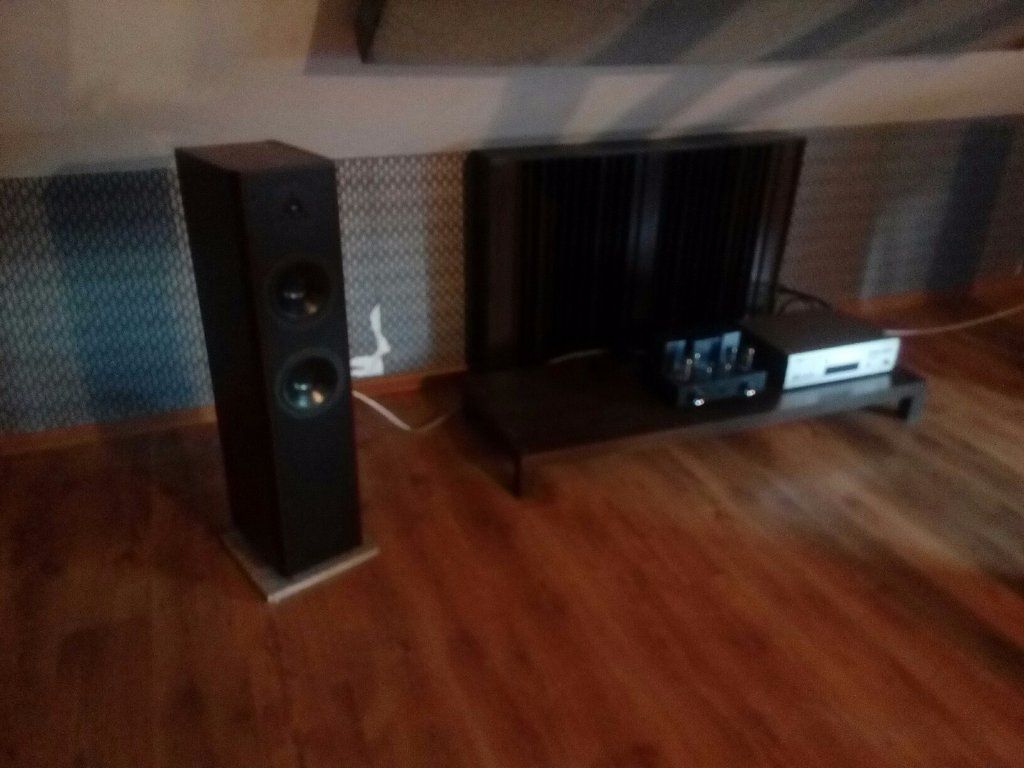

Wrescie wróciłem juz kolumny mam w domu , nigdy na żywo nie widziałem Dali 450 , ,ale toż piękne te kolumny są nie sądziłem jestem pod wrażeniem.
Jaki masz kolor, czarny, czy mahoń?
Edytowane przez Passion22
No to gramy :)?
Zrobione przez firmę Valvencore.
4 godziny temu, zbyniu 360 napisał:
Graja na tyle fajnie że i teściowa przy swojej muzuce sie po plakala.A ja przy swojej
Taka reakcja jest bezcenna.
No to gramy ??
Z jaką lampką grasz?
