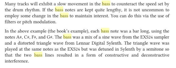

Jest też akapit o basie syntetycznym, który przeoczyłeś - Adding synth bass is interesting...
Bass do midi to coś zwykłego i żadnej magii w tym nie ma. Możesz zintegrowac bass via midi box do syntezatora, ustawić dowolną obwiednię i finito. Wygenerowany sound mieszasz z sygnałem nieobrobionym. Masz teraz dwie ścieżki - gitara basowa plus gitara basowa via midi z obwiedniami na niskich czestotliwościach. Mieszasz dowolnie wedle uznania i tym sposobem podpierasz sound gitary basowej sztucznie generowanymi dźwiękami.
Prościej nie potrafię wytłumaczyć.

Wcale nie musisz tłumaczyć. Wystarczy przykład nagrania z dodaną do dźwięku E jak pisałeś częstotliwością 30Hz. Jeżeli takie praktyki to standard, to nie będzie to trudne.
Krótko mówiąc oczekuję przykładu, w którym jeden bas gra dźwięk E a drugi niższy ani B ani B flat tylko dokładnie pomiędzy, czyli jak piszesz standardowa praktyka. Zdajesz sobie sprawę, że to jest weryfikowalne? Od czasu wynalazku Leo Fendera będzie trudno, stąd zapewne potrzebna będzie elektronika, no, ale jak to powszechna praktyka, to czekam ?

Po drugie - nie rozumiesz, o co chodzi z dodawaniem, ale sam miksujesz to razem. To co, "po zmiksowaniu" się to nie dodaje tylko mnoży czy co?
Po trzecie - nie trudź się. Nie znajdziesz tak niestrojącego jak w twojej próbce basu jako standardowej praktyki. 30Hz po prostu nie stroi, w żadnej tonacji. No, ale może jestem w XIX wieku a teraz niestrój zdobi człowieka ?

Dodawanie subsonicznych tonów to praktyka standardowa. Często gęsto w tutorialach dla muzyków z kręgu drum and bass, dubstep, ambient, elmuzy czy eksperymentalnej muzyki podawane są dokładne wskazówki. W produkcjach pop to także standard. Niski, czesto bardziej namacalny niż słyszalny bas to podstawa brzmień wielu klubowych nagrań.
Stosowane są praktyki wyzwalania fali sinus (dowolna wartość, owa wspomniana 30 Hz czy wyżej) za pomocą instrumentu sterującego (kick bas, git basowa) czy za pomocą protokołu midi. Najprościej jest wygenerować przykładowy sinus 30 Hz i podłozyć go pod linie gitary basowej. Będzie on wyzwalany w chwili pojawienia się dźwięku z git basowej i dokładnie zanikał po wybrzmieniu struny. Proporcje ustawiamy dowolnie. W przykładzie powyższym zrobiłem wynaturzenie by uwypuklić działanie takiego zabiegu.
Tutorial do znanego Izotope przedstawia schemat dodawania sinusa do kick drum. Niczym się to nie różni od dodawania sinusa do gitary basowej - kwestia doboru instrumentu sterującego. Tego sinusa można wyzwolić też skrzypcami jak ktoś będzie miał taki kaprys:
Zaloguj się, aby zobaczyć treść (możliwe logowanie za pomocą )  - punkt 5.
Red Bull Music Academy - wywiad z twórcą. RBMA znane każdemu twórcy warsztaty muzyczne. O dodawaniu sine wave podczas kreowania przebiegów basowych:
Wątek na gearslutz o subsonicznym basie. Porada brzmi utwórz falę sinus i podepnij pod linię basową:
Sound On Sound - najbardziej prestiżowy magazyn z dziedziny realizacji - techniki miksowania basu. Znów sine wave podkładane pod linie basową, akapit Boosting What's Not There!
Dla fanów techno podręcznik kluczowania i zastosowania sinusa w linii basowej:
Podręcznik "Dance Music Manual: Tools, Toys, and Techniques" - podpieranie lini basowej modulowanym sinusem: patrz obrazek.
Podpinanie gitary basowej pod syntezator (via midi) i ustawianie dowolnych przebiegów na oscylatorach. Ograniczeniem jest tylko fantazja operatora. Można wygenerować przebiegi sinus, piła, kwadrat - co kto chce. Można potem zmieszać sound z syntezatora z oryginalną linią basową w dowolnych proporcjach uzyskując subbas grający w tle oryginalnej linii basowej.
Jak widać basówka została sprzężona z moogiem i tylko nasza wyobraźnia nas ogranicza w kreowaniu tonów.
