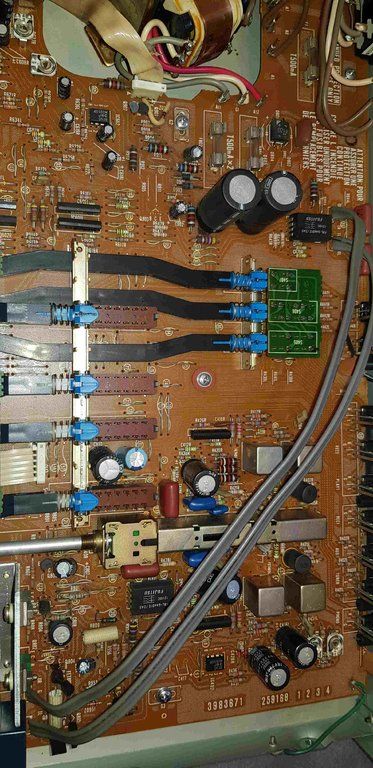

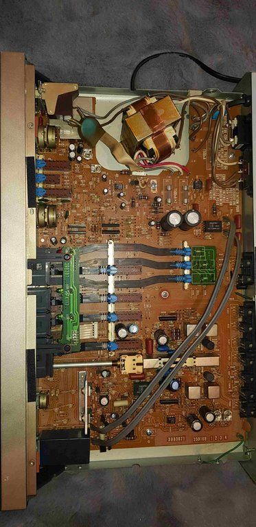

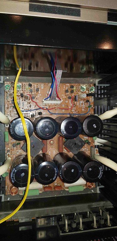

Dostałem zdjęcia. Żółty przewód idący środkiem końcówki powinien iść pod PCB z tego co widziałem na innych zdjęciach. Patrząc na to co dostałem chyba mogę udać się na odsłuch.

Czy obecny właściciel mierzył pojemność głównych elektrolitów? jest tego tam trochę 8 szt ktoś tu pisał, że ten model bardzo się grzeje, a to nic dobrego dla kondensatorów, pamiętajmy, że sprzęt ma niespełna 40 lat...
Obecny właściciel oddaje sprzęt do zaufanego serwisu na przeglądy. Na ile zaufany jest serwis nie wiem, nie dostałem informacji na temat pomiarów tych kondensatorów. Sprzęt się grzeje i to mocno stąd powinien być ustawiany na samej górze i nie wiem czy nie powinien dostać jakiegoś wiatraka do wietrzenia. Planuję w przyszły weekend udać się na oględziny i odsłuch.
Liczę się z tym, że należało będzie zmienić elektrolity. Z lutowaniem nie mam problemów, wymiany będę mógł dokonać sam, gdyby było trzeba. Na jakie konkretnie to jeszcze będę musiał poszukać. Nichicon LS 6800uF były użyte przez kogoś na audiokarma, nie jestem pewien czy dawał je na większe napięcie czy zostały przy 63V.
No, na zdjęciach to bebechy raczej ok wyglądają.  Co do elektrolitów - nakręcony przez internetowych mędrców, wymieniłem wszystkie kondy,  poza tymi 8 dużymi w zasilaniu końcówki . Na szczęście, był problem z ich wyjęciem, bo u mnie są przylepione jakimś glutem na amen . Na szczęście -  bo poza kupą roboty i wydaniem paru stówek wymiana raczej nic słyszalnego nie wniosła.
Jak  mówią anglosasi - "If it works, dont fix it".   Te 8 kondów będzie Cie kosztować min. 200 zł, a i tak kupisz wtedy cienkie ołóweczki, nie takie klocki jak oryginały. Te kondy są duże -a  sama pojemność niewiele mówi o parametrach.

Postaram się za tydzień osłuchać. Nie zszedł do tej pory to znaczy, że można się targować i zawsze będzie na co ponarzekać przy elektrolitach no i kablu co idzie nie tak jak trzeba.
Kondensatory musiałbym znaleźć "odpowiednie", te cienkie ołóweczki dostępne od ręki w sklepach mnie nie przekonują stąd pomysł aby lecieć jeśli już w coś jak Nichicon.

A co z tym kablem jest?
PS - aa, ten żółty, tak, to jakiś upgrade
Edytowane przez thon022
Powinien iść pod PCB z tego co widziałem na innych zdjęciach tego modelu.
