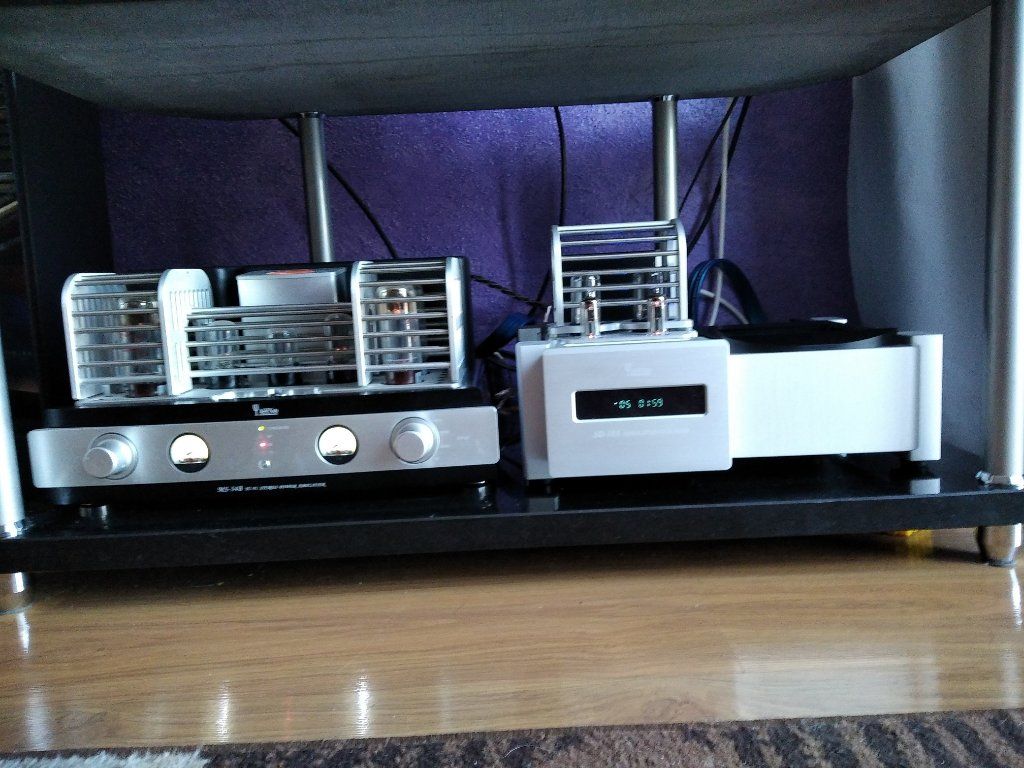

Od paru dni testuje yaqin sd38a i powiem szczerze że zostaje u mnie na dłużej.
Zrezygnowałem z osobnego dac i transportu bo i tak słucham praktycznie samych cd .
Od biedy mam bluetooth we wzmacniaczu .

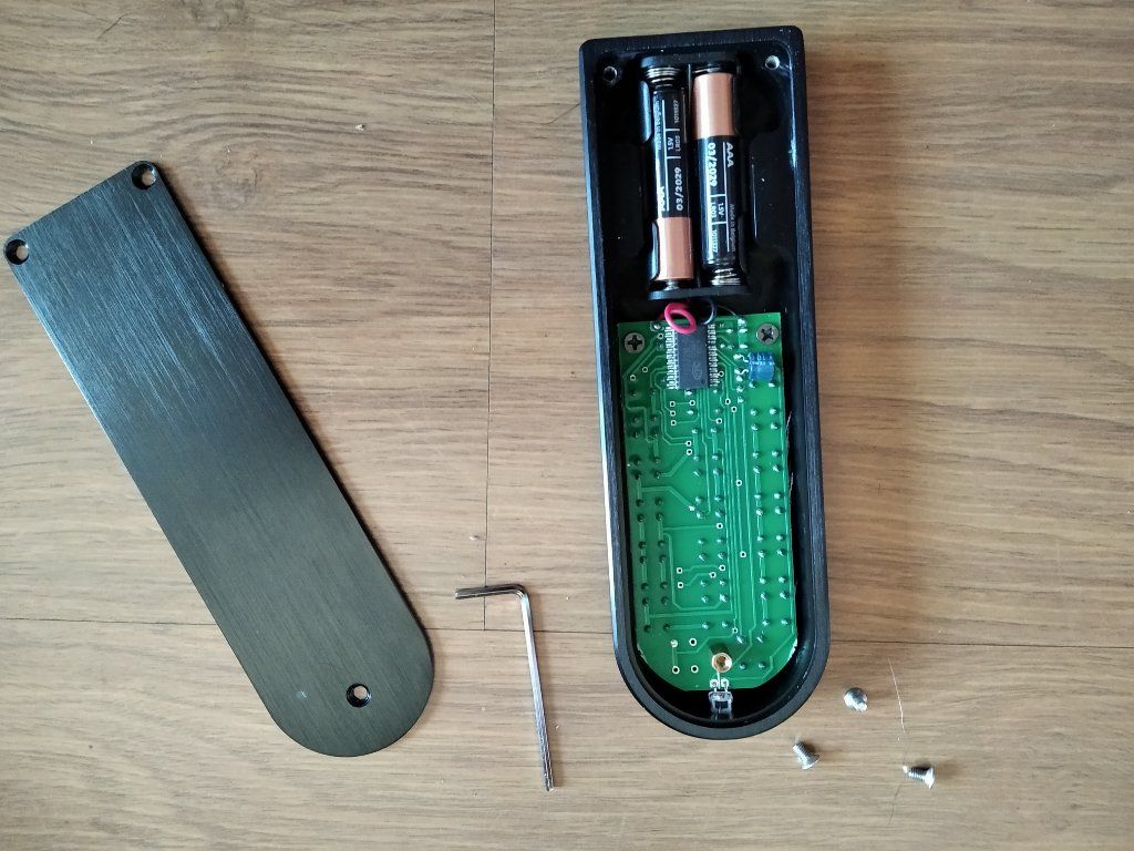

Bardzo ciekawy pilot , cały metalowy a żeby wymienić baterię trzeba ściągnąć cały tył
