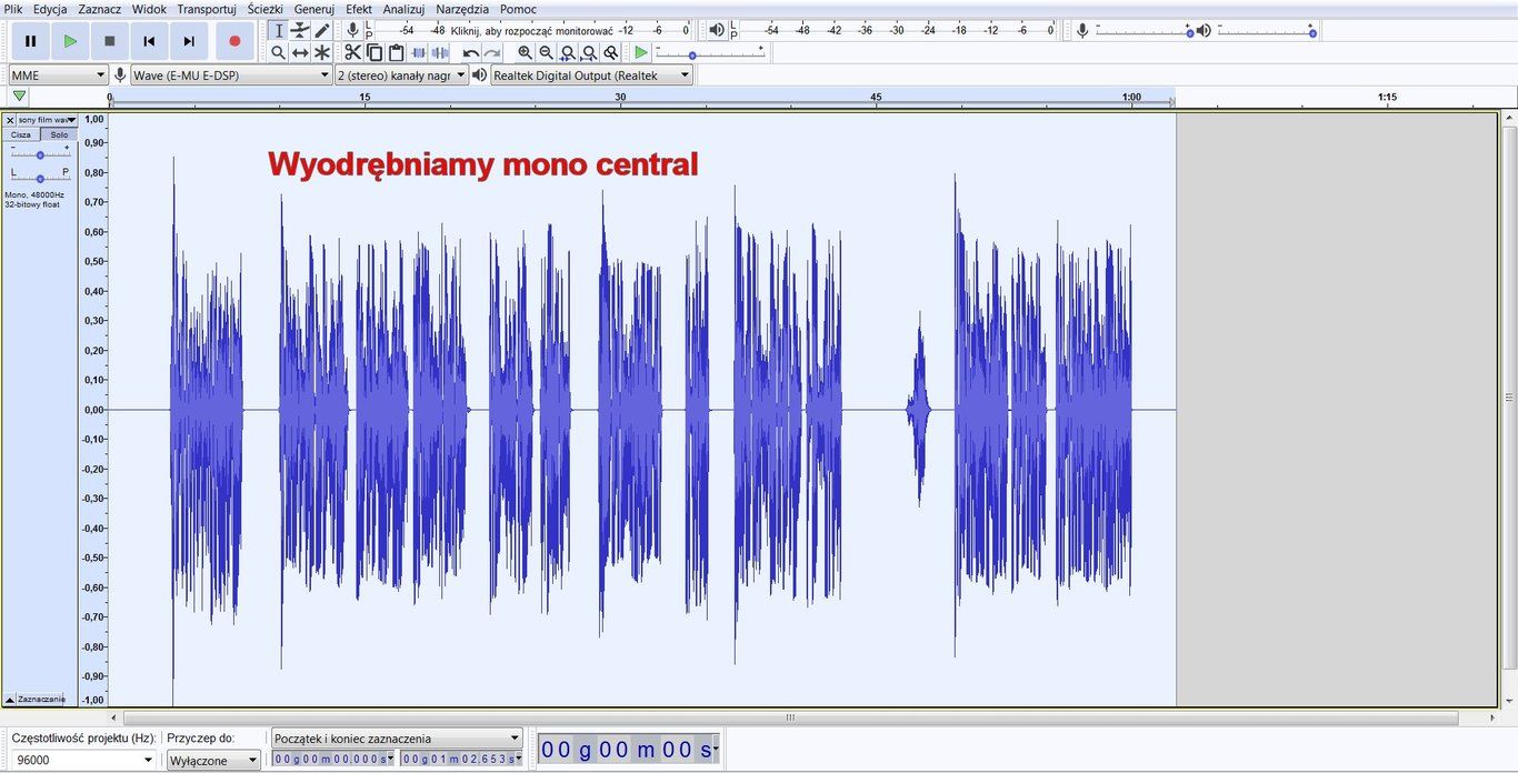

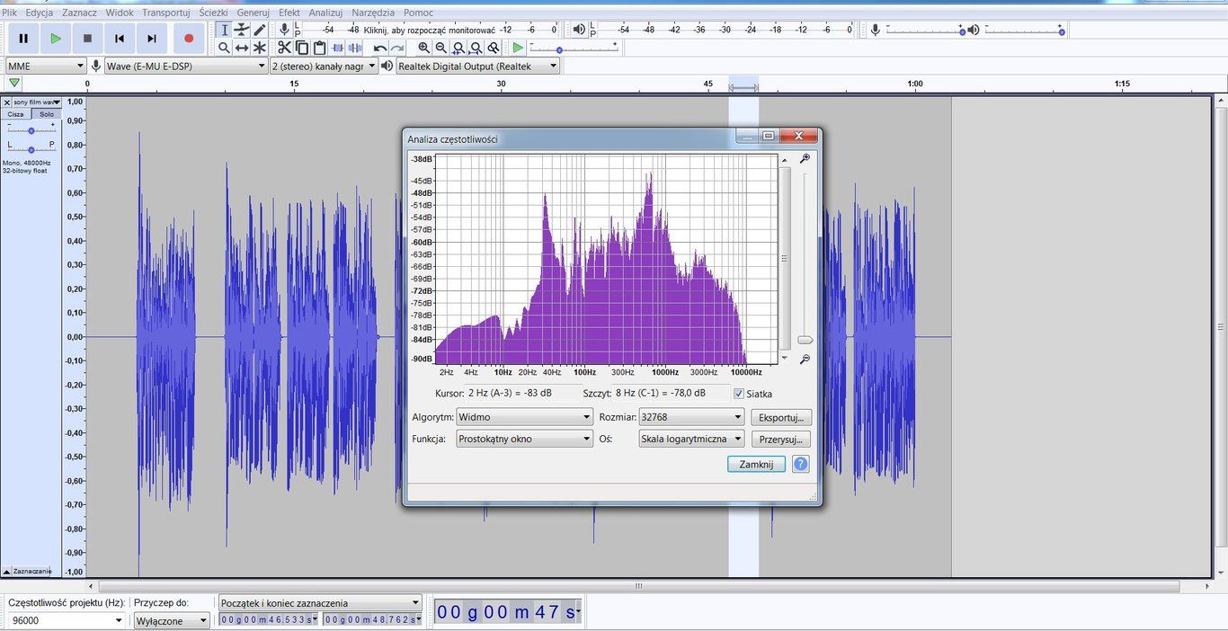

https://www.audiostereo.pl/topic/151669-analiza-widma/#findComment-4967956
Cytat
nie jest w stanie wygenerować widma, kanały nie są podpisane itd.
Po co podpisywanie ? Odsłuchujesz na solo i łatwo namierzysz centralny. Widmo uzyskasz dla dowolnie wybranego kanału. Rozwiń myśl " itd. = i tak dalej". To dla nas ważne.
Sam badam w ten sposób czy na system idą dźwięki poniżej 16 Hz.
Więcej w helpie temat spectrogram.
Można dowolnie w AUDACITY kształtować filtry pasma dla każdego kanału osobno. Miłej zabawy.
Zaloguj się, aby zobaczyć treść (możliwe logowanie za pomocą ) Edytowane przez janunio

Pozycjonowanie źródeł ustawiasz sam. Suwaczkami. U mnie jest to poustawiane. Na etapie masterowania masz do czynienia z wieloma kanałami MONO.
Sprawa widma w Audacity. To jest zobrazowanie rozkładu częstotliwościowego fali audio dla wskazanego fragmentu utworu.

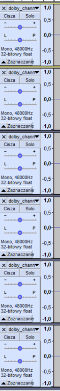

A czy to jest jakiś wielki problem? zaznacz sobie fragment gdzie widzisz że dzieje się dużo i będzie to dość miarodajna analiza.
W audacity pierwsze dwa kanały to fronty potem centralny, lfe, tyły.
