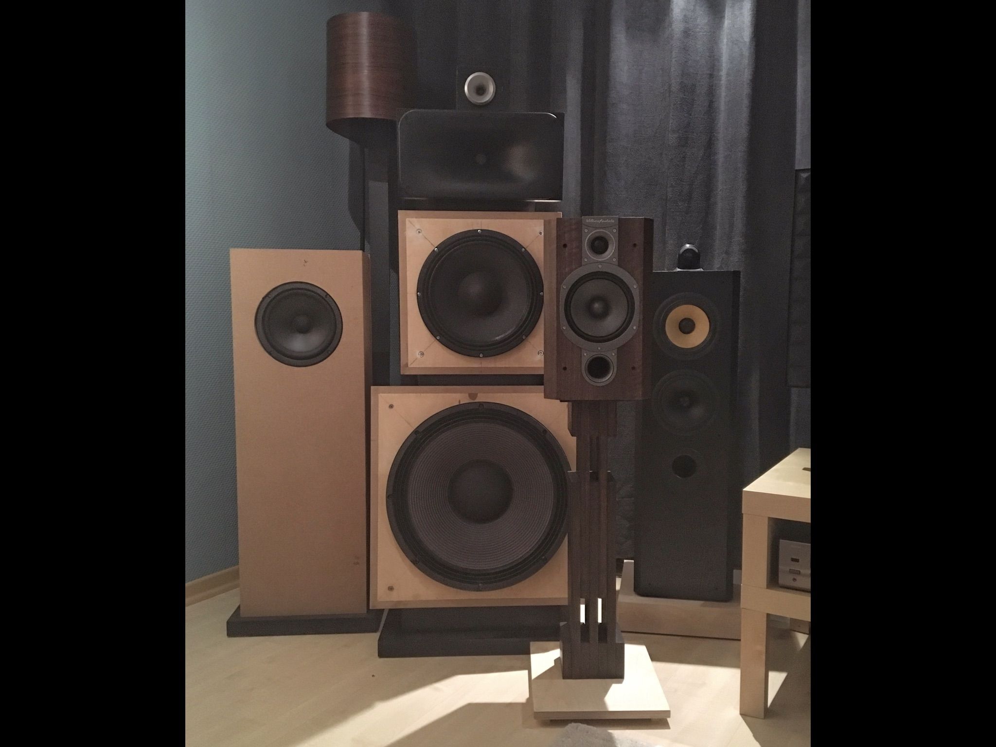

Podlogowki z 18? To te po lewej. Bez Subwoofera? Z jednym? Z dwoma, trzema, czterema? Wszystkie moge ci dla porownania pdlaczyc
mówisz o tym 18" wooferze estradowym?
obiektywnie o audio
Tak, miedzy innymi o tym 18“.
Ale mam tez mniejsze 12“, 10“
Latwiej wymienic te kombinacje, ktorych jeszcze nie slyszalem, niz te ktore slyszalem :-)

Przeczytalem co bylo wymienione. Zaden z wymienionych subwooferow nie oferuje tak inteligentny DSP, z zawansowanymi mozliwosciami dopasowania  wszelkich parametrow, jak o wiele tansze i lepsze moduly DIY (Patrz np. Hypex Fusion Amp FA502)
Te estradowe 18" to subniskotonowce, ktore w zaleznosci od obudowy, strojenia i "wpompowanej" mocy (a z tym nie maja problemu ? )  pokrywaja rozne zakresy, bezproblemowo az do 16Hz
Nie odpowiedziales na pytanie co to za "specjalny" 18cm Dayton, ktory dziala jak subwoofer. No wiec o ktory chodzi?

Nie wiesz jak grają wymienione subwoofery bo ich nie słyszałeś, więc nie wiesz czy są gorsze ?
