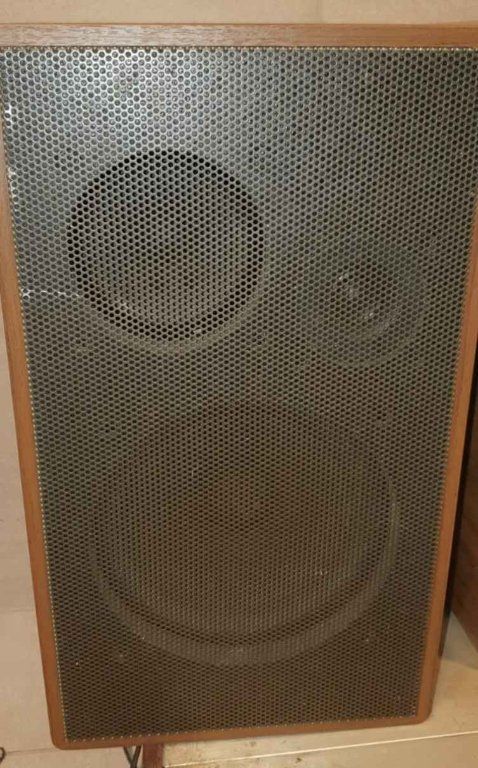

Może ktoś z Was miał kiedyś styczność z niemiecką marką OKTAV?
Model Kolumn to S010 lub SO10. Trzy drożne 4 ohm maksymalna moc jeżeli dobrze pamiętam 50 może nawet 80 W
Wymiary ok. 23 cm szer, 20 cm głębokości i 45 cm wysokości.
Nie mogę się doczekać aż do mnie dotrą a sieć na ich temat milczy... wysokotonówka to prawdopodobnie jakaś kopułka, średniotonowy i niskotonowy to najprawdopodobniej celuloza zawieszenie chyba gumowe. Maskownica z metalowej siatki.
W załączeniu fotka tych konkretnie kolumn.
Nic nie wygooglowałem nt. marki OKTAV możliwe, że to jeszcze lata 60-te.
Będę wdzięczny za wszelkie informacje
Żadnych informacji, jednak przez siatkę prześwituje chyba jednak papierowy stożkowy
tweeter i po PESELU tych kolumn byłbym zdziwiony, gdyby było inaczej ...

Niestety nie mam ich u siebie, jak tylko je dostane to je rozkręcę   i wrzucę fotki dla potomnych, czy to kopułka  czy stożek to stawiam 50/50, może dziś będę miał lepsze zdjęcia frontu które pomogą w identyfikacji.
Dzięki za zainteresowanie pozdr.
to może być także jakaś produkcja WHD np. model Gerard 45 pasuje wymiarami ale nie pasuje rozmieszczeniem driverów i tweeter niepewny papier/czy kopułka, także to nic pewnego
A jednak ... to do pełni szczęścia tylko dobrego BR i MKT w środku pewnie brak ?
BR mu nie potrzeba do szczęścia. Nie ma to jak OZ. MKT owszem na górze, ale nie wiadomo czy go nie ma, nadal nie wiemy co to za paczki. Papier na średnicy bardziej popularny w 60-tych, z kolei 4Ohm sugerują że to bardziej l. 70-te, zaokrąglona krawędzie obudowy również. Może to przełom 69/70 ?

Znalazłem jeszcze chyba coś ciekawego to raczej niemiecka manufaktura a nie szwedzka. Na ich temat sieć też milczy... wyglądają na bardzo solidne paczki, tabliczka znamionowa jest wypełniona recznie.
Na wysokotonówce kopułka visatona

Wszystkie to itt
wysokotonowy : LPKH 70/16/115 FKR 4 ohm
średniotonowy T901  LPM 4ohm
niskotonowy : LPT/175/25/95F 4 ohm
No i fajnie. Jeśli wszystkie głośniki są całkowicie sprawne, to teraz jeszcze wypadałoby sprawdzić pojemności kondensatorów elektrolitycznych w zwrotnicy, czy się nie zestarzały i ewentualnie wymienić na nowe bipolary o tej samej pojemności i będzie można powiedzieć, że posłuchasz, jak brzmią naprawdę.
