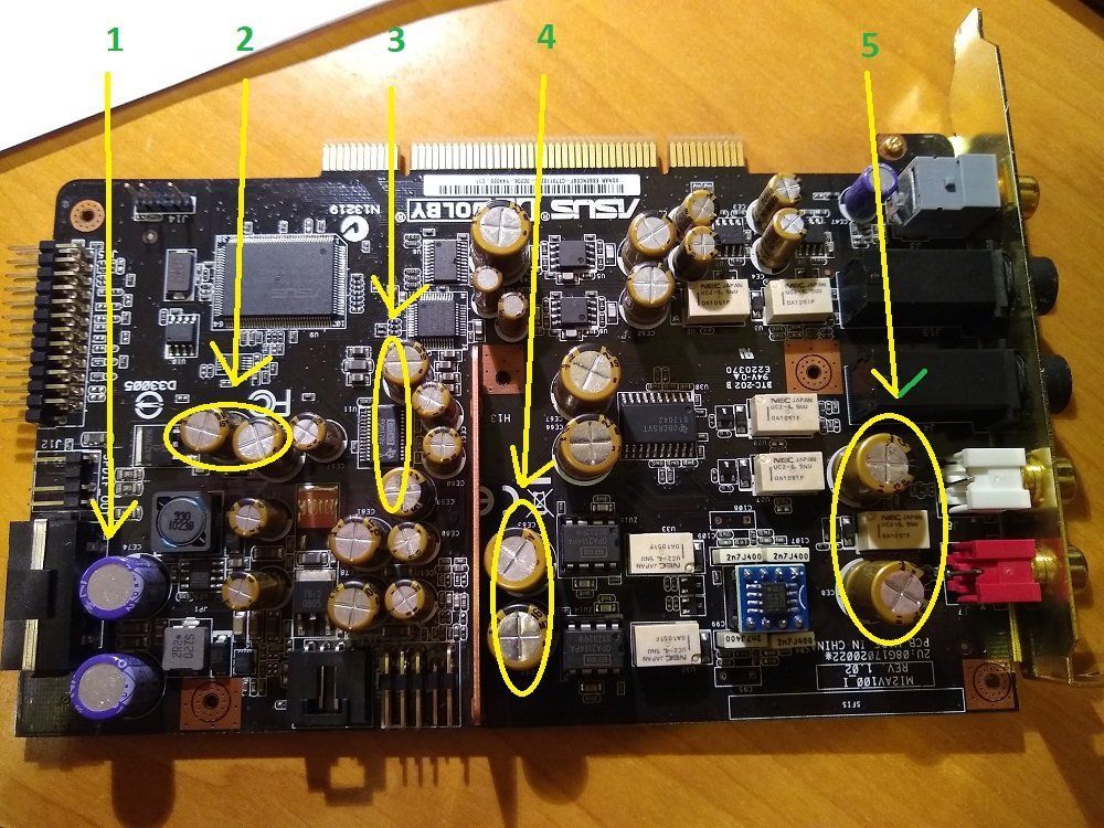

Xonar ST wymiana kondesatorów, jakie pojemności?
Zastanawiam się jakie pojemności kondensatorów zastosować w moim Xonarze ST. Część już wymieniłem, ale jeszcze mogę podmienić na większe?.
Zamieszczam zdjęcie z kartą:
1. odsprzęganie zasilania 12V, tutaj na końcu karty jest gniazdo pod wtyczkę molex z zasilacza kompa, obecnie siedzą Sanyo Os-com 270uF/16V, znalazłem Os-comy 470uF lub Muse KZ o tej samej wartości lub 1000uF, jaką pojemność tu radzicie zastosować?
2. odsprzęganie zasilania sekcji cyfrowej DACa 3,3V na miejsce Muse FG 100uF/25V na razie wstawiłem KZ 100uF/50V
3. odsprzęganie zasilania sekcji analogowej DACa 5,5V na miejsce FG 100uF/25V wstawiłem KZ 220uF/50V
4. odsprzęganie zasilania sekcji I/V wzmacniaczy operacyjnych  12V, obecnie siedzą FG 220uF/16V w planach wstawienie KZ ale jaką pojemność nie wiem?
5. sprzęgające obecnie FG 220uF/16V też chcę wstawić KZ, ale też nie wiem jaką pojemność?
Nie wiem czy jest sens w ogóle zwiększać wartości, bo mam dosyć dobry zasilacz o niskich tętnieniach napięć Seasonic Focus Gold
Zaloguj się, aby zobaczyć treść (możliwe logowanie za pomocą ) dodatkowo mam on nawet kondy w kablach doprowadzających prąd do karty: "Aby zmniejszyć zakłócenia na kablach ATX24-pin, EPS oraz PCI-E, na końcach w pobliżu złącz dodano dodatkowe kondensatory aluminiowo-polimerowe o pojemności 470 µF produkcji Nichicon."
Trochę z tym filtrowaniem w kablach przesadziłem, bo Molexy w tym do karty jest bez konda?
W pierwszej kolejności dlaczego uważasz ,że w ogóle trzeba zwiększać pojemności ??

Większa pojemność to lepsza filtracja zakłóceń, temu jak już i tak robię wymianę na KZ to pomyślałem że może lepiej dać większe. Ale  się tutaj pytam, bo cieniutko się znam na elektronice i może jedno polepszę, a coś innego pogorszę. Jakbym był w tym obcykany to bym się nie pytał tutaj?
Nie w tym wypadku. Uwierz przejdą jak w masło, to nie końcówka mocy. Większą pojemnością raczej zmulisz, ale co kto woli
Na zamuleniu mi nie zależy, bo właśnie cenię to żywe granie? Dzięki za poradę, bo właśnie o to mi chodziło, czy większą pojemnością czegoś nie pogorszę, ale korzyści marne.
A czy większe napięcie konda też może takie efekt spowodować i lepiej trzymać się oryginalnych jakie ma karta?
Większe napięcie kondensatora to tylko korzyść, przede wszystkim dłuższa żywotność, ale na karcie nie występują wysokie temperatury, więc...
Na pewno nie zaszkodzi.

Większe napiecie to też niższe ESR. Czyli zdolność kondensatora do oddawania ładunku. Tym raczej nie pogorszysz. Raczej poprawisz. Ze względu na temperature tak jak kolega wcześniej wspomniał wybieraj wersję kondków na 105 stopni. Chociaż czy tam rzeczywiscie jest taki piekarnik?
W kompie jest dosyć chłodno 40-50C. Muse KZ  są w jednej wersji 85C.
W takim razie dokupię takie same pojemności na 50V. Os-cony zostawię bo ponoć niezłe kondy.

Zegar dał sporą poprawę rozdzielczości i kontroli zwłaszcza basu.
Rezonator jest na foto w lewym górnym rogu.
Acccuphase
Rezonator kwarcowy to inaczej zegar? To ten co zaznaczyłem na foto? Jeżeli tak to jak przylutować tego Vanguarda z czterema nogami?
Zaloguj się, aby zobaczyć treść (możliwe logowanie za pomocą ) Edytowane przez Prewwit
Tak to rezonator. Czyli serce zegara. Acha widzę tam przetwornicę. Chyba stabilizatorów typu ASM1117 tam nie ma. Mogą być inne. Nie wiem nie miałem tej karty
Widzę inne. Być może to te obudowach d2pak sot 404
Edytowane przez Krzych 2
I jak to teraz podłączyć, ten rezonator z ebaya ma 4 nogi, a tu jak widzę są dwa punkty lutownicze? Dla Was pewnie oczywiste, a dla mnie czarna magia? Może już ktoś robił to w Xonarze, to proszę pisać.
Ten ebaya to generator nie pójdzie bez zasilania. W Xonarze jest rezonator po prostu kwarc, czyli element drgający wymagający układu, który go pobudzi i utrzyma drgania. Generator ma te elementy wbudowane, a kwarc nie. Możesz bez zmian wlutować w płytkę u siebie tylko kwarc. Zresztą niekoniecznie bo trzeba jeszcze sprawdzić w dataszicie, czy kondensatorki ( masz je tam takie białe obok kwarcu) mają zalecaną pojemność.
