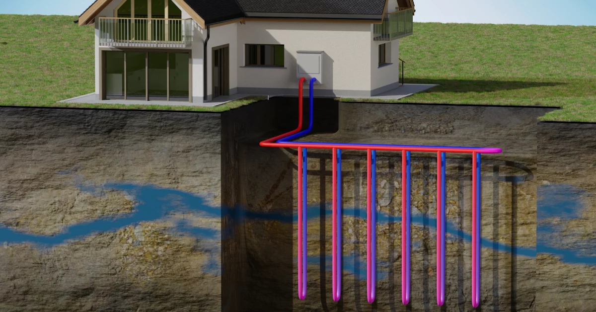

8 minut temu, slawek.xm napisał:
wrzućcie jakiś sensowny link lub opis gruntowej pompy ciepła , proszę
Czy jakas telepatia...? Wlasnie myslalem, aby Cie poinformowac, o ponownie ozywionej dyskusji w tym watku :-)

19 minut temu, slawek.xm napisał:
taki gruntowy wymiennik ciepła z odwiertami niezbyt głębokimi ok 6 m ma sens?
Wszystko zależy od rodzaju gruntu. Jeśli jest wilgotny, podmokły to tak. Zawsze trzeba zrobić badania gruntu by móc podjąć decyzję o rodzaju i ilości wymiennika.
mam studnię kopaną kręgową .... obecnie nieużywaną
w sumie można by wywiercić  w niej głębiej , ale jak odwiertów musiałoby być więcej niż jeden głęboki to raczej się nie opłaca
chcę postawić sobie na starość mały domek na dwie osoby ok 100m2 bez schodów parter
i dlatego myślę o ogrzaniu malutką pompą ciepła ok 4kw
Dwa odwierty robi się w geotermii i przy zachowaniu większego dystansu od siebie. Jeden odwiert by pewnie wystarczył jak by w tej studni był ciągły przepływ podziemnych wód. Jeśli nie to wydajność cieplna będzie mała.
Nie lepiej zrobić poziome odwierty na głębokości 2-3metrów. na powierzchni ok 150 m2 i puścić nimi rury. Usługa przewiertów pod jezdnią jest obecnie popularna i być może w takiej technice to taniej wyjdzie;  tak kombinuję
U mnie kopanie 1,5m kręgu studni (pogłębianie ) cennikowo wychodziło 150zł za 1/2 metra, nie wiem po ile są pionowe odwierty
Mam akurat taki domek (125 mkw) i zamierzałem zainstalować gruntową pompę ciepła. Okazało się przy budowie takiej właśnie u sąsiada, że wystarczająco wydajna warstwa wodonośna jest na głębokości 115 metrów.
Potrzebne dwa odwierty.
Zrezygnowałem, za duży koszt nawet kilka lat temu. Bardziej opłacało się grzać w drugiej taryfie, do dziś tak grzeję wodę. Mam w podłodze ogrzewanie elektryczne.
W przypadku kolektora pionowego całoroczna stabilność temperaturowa zaczyna się od głębokości 8-10 metrów.  Do pompy 4 kW potrzeba kolektora 3000 W czyli pionowego ok. 70 m albo poziomego ok. 150 m w mokrym gruncie lub odpowiednio dłuższego jeśli jest sucho.  Takich 6-cio metrowych odwiercików to by trzeba ze 20 zrobić.
