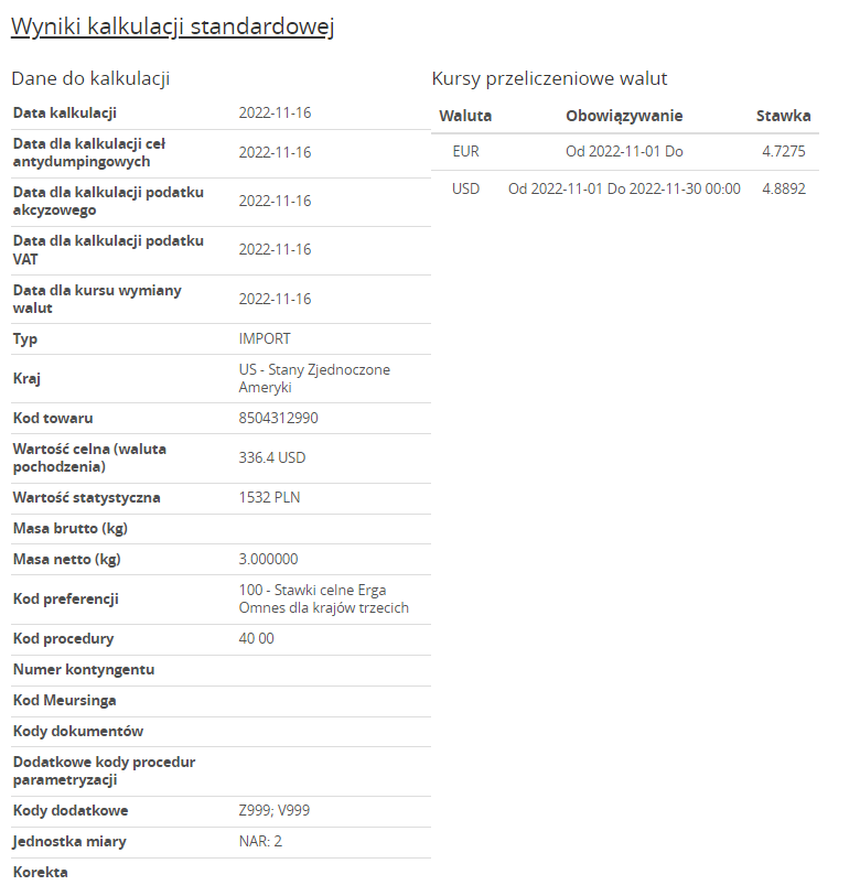

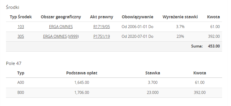

4 godziny temu, Inmark napisał:
Obecnie cena zakupu wraz z kosztami wysyłki za parę wychodzi jn. po doliczeniu VAT 23% to 1884,44 zł - wszsytko zależyjaką wartość zadeklaruje Gery i czy wystąpi jako firma czy osoba prywatna?!? Cło nie wiadomo jakie będzie bo kij wie jak to zaklasyfikować wg ISZTAR - dojdzie jezscze parę złotych za obsługę celną. Czy warto? Nie wiem, na pewno ze względu na renomę Transcender rzecz godna rozważenia.
Coś mi się tam udąlo wyliczyć i... jeśli dobrze towar sklasyfikowałem to wygląda to tak:
image.thumb.png.ab544ca065b8548946e5b1fa4afd60f4.pngimage.thumb.png.8111d41175b2dd50af994cc4c3939537.png
Cło + VAT to wg ISZTAR łącznie 453 zł - spójrzcie jakie łaskawe kursy walut używa Urząd Celny - pazerne skur....ny i pijawy.
I znów, jesli dobrze sklasyfikowałem nasze transformatory, to łączna cena za 2 szt. to ok. 2k PLN wg stanu na dzisiaj.
PS. Kod towaru chyba jednak będzie inny - poprzednio znaleziony dotyczył transformatorów pomiarowych - nie zmienia to jednak wysokości cła - 8504318090
Zaloguj się, aby zobaczyć treść (możliwe logowanie za pomocą ) Edytowane przez Inmark
Przepraszam za ten spam celno skarbowy ale chyba wreszcie znalazłem właściwy kod towaru do naszych transformatorów - to nie są transformatory elektrczyne tylko części do wzmacniacza częstotliwości akustycznuch - nie mogą być użyte do żadnego innego celu więc...
A dla kodu 8518900000 cło jest 0 zł 😄 i 61 zł zaoszczędzone 😉
