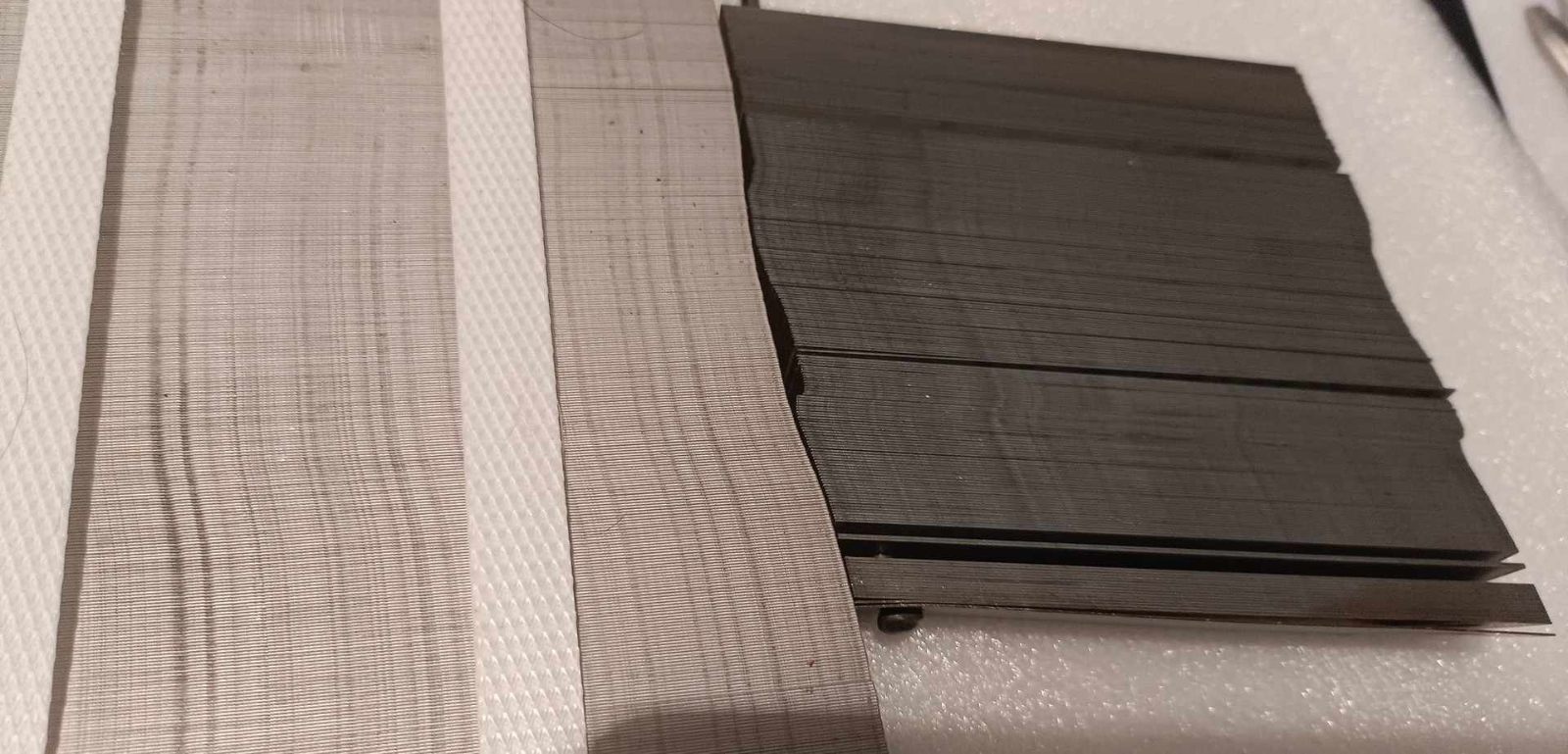

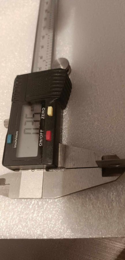

Pierwsze zdjęcie to kolor stali która używam , jak widać jest ciemna i jest wyżarzona
Kolejne zdjęcie to pomiar jej grubości
Kolejne zdjęcie , porównanie blachy wyżarzonej do niewrzażonej
Nie wyżarzanej blachy nie stosuje

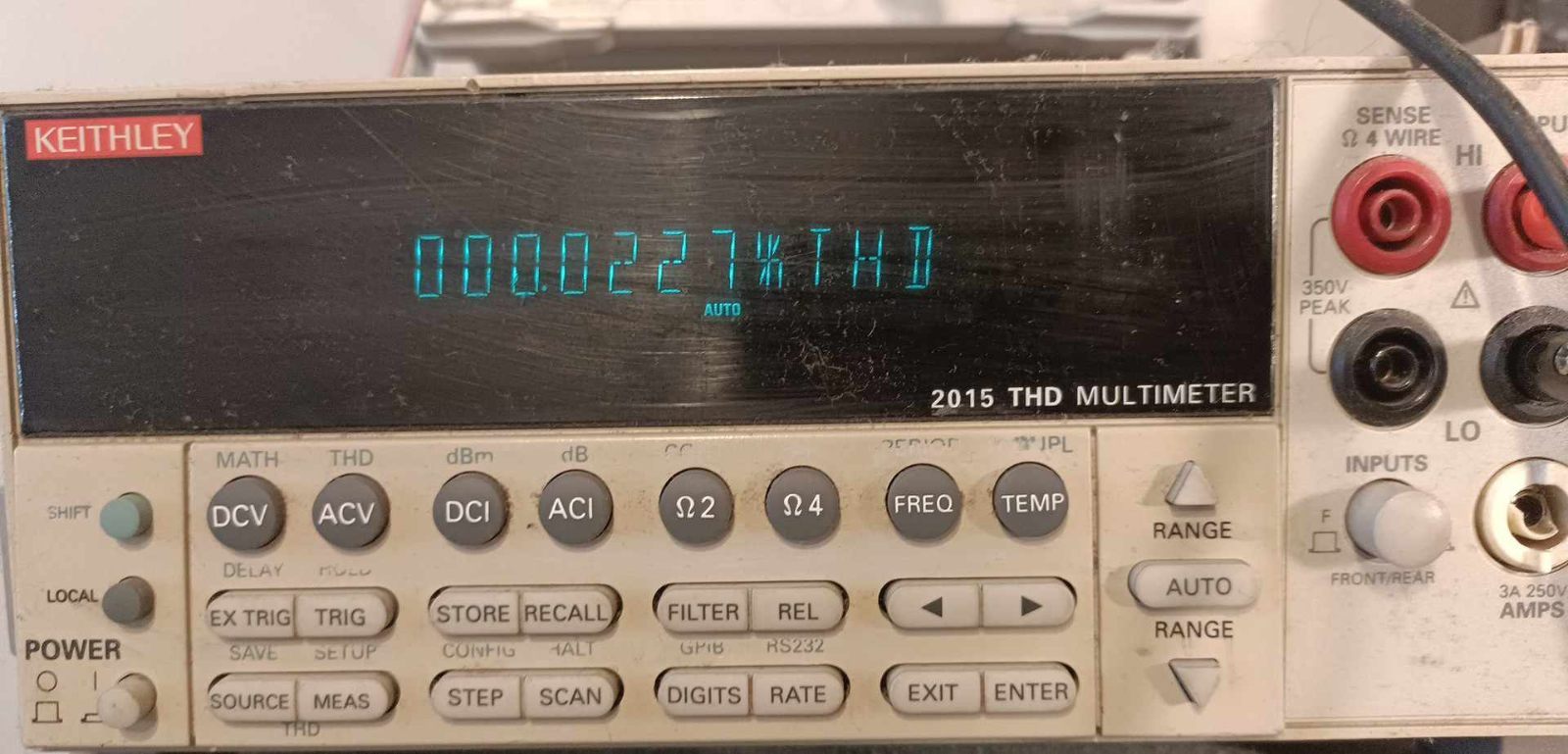

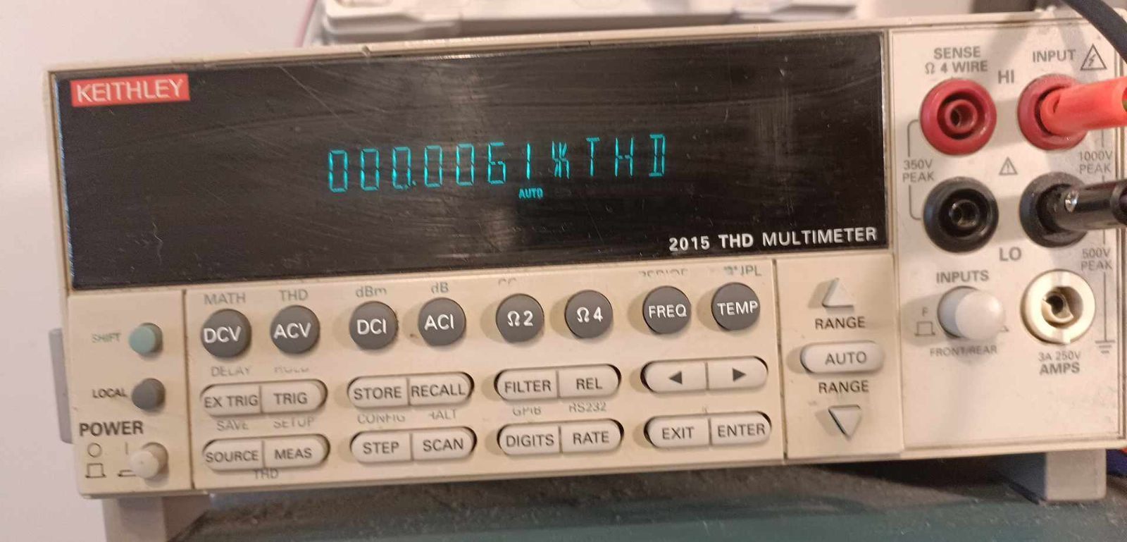

Pomiar thd zrobiony przy obciążeniu 8ohm  , napięcie wejściowe 15v
Dla 20hz
100hz
1khz
10khz
20khz
Zaloguj się, aby zobaczyć treść (możliwe logowanie za pomocą ) Edytowane przez lis1984
