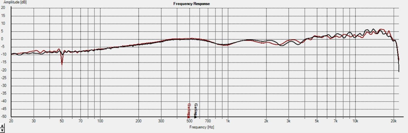

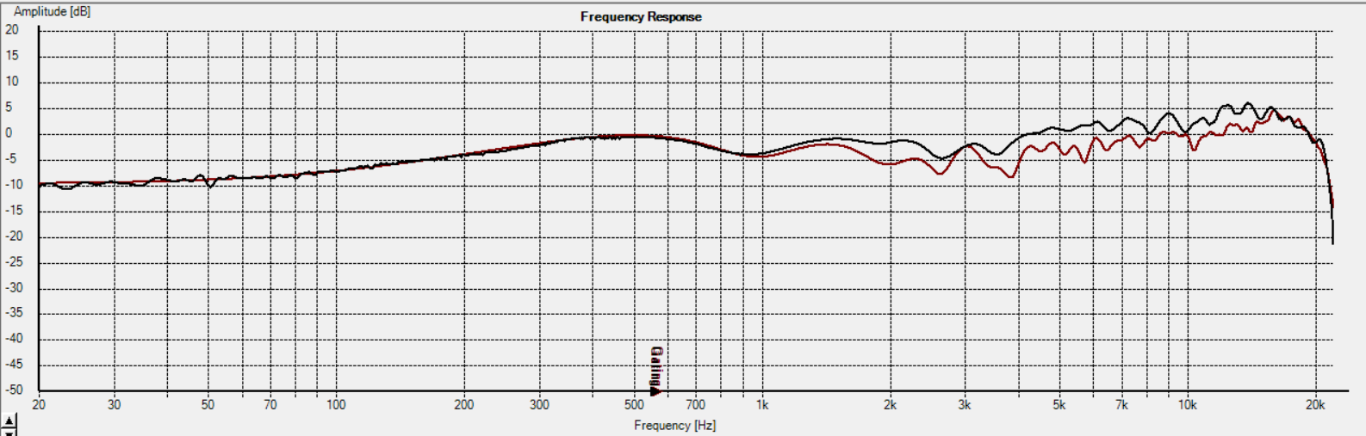

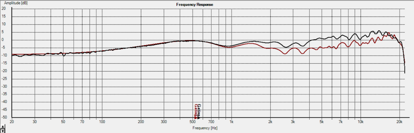

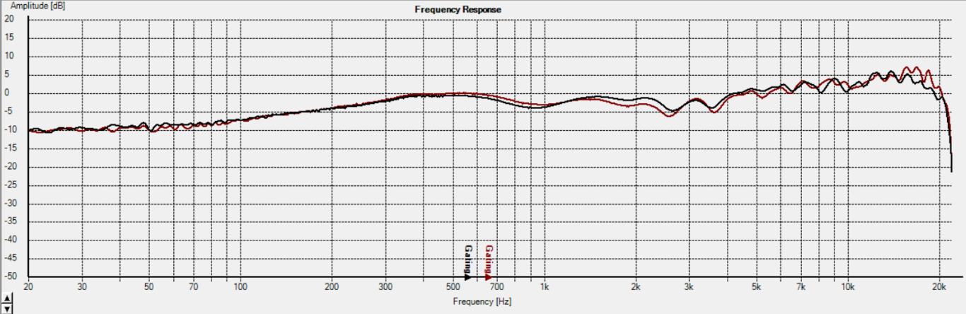

Witajcie, wymieniłem ostatecznie głośnik wysokotonowy na uwaga: STX T.10.200.8.MSX. Skusiła mnie jego niska cena, technologia oraz parametry. Niskie Fs oraz wznosząca charakterystyka. Trochę się wahałem ponieważ są one nowością w ofercie STX i nie ma na ich temat opinii. 180 zł za dwa głośniczki to niewiele nawet jakby miały okazać się wtopą.
Po zaaplikowaniu 1:1 za vifę okazało się, ze grają o wiele ciszej. Jednakże już na pierwszy rzut ucha było słychać poprawę w sekcji wysokotonowej. Brak szelestów i więcej wybrzmień. Jednakże dźwięk był bardzo schowany za kolumnami. Zrobiłem więc pomiar i rzeczywiście kilka dB mniej niż na Vifie.
Poniżej schemat zwrotnicy dla vify. Nie mam jak zmierzyć cewki niestety.
(STX czerwony wykres),
Zmniejszyłem więc tłumienie głośnika wysokotonowego do 1,8
Nadal było za cicho w stosunku do oryginału więc całkowicie usunąłem rezystor oraz kondensator 2,2uF.
Jak widać, po tym zabiegu wykres bardzo zbliżył się do tego co było na  VIfie. Jednakże nadal było słychać zapadłość w punkcie podziału. Dżwięk był dosyć wycofany i mało detaliczny na średnicy. Punkt podziału według producenta to 1700 Hz. Z wykresów impedancji obydwu głośników wynika, że Vifa przy 1700 Hz ma około 6,5 Ohm, a STX troszkę powyżej 5 Ohm. Postanowiłem wiec zwiększyć wartość kondensatora o 2,2, które wcześniej wyjąłem wraz z rezystorem aby obniżyć częstotliwość cięcia dla STX'a.
Ta zmiana wniosła bardzo dużo. Dźwięk stał się bardziej otwarty i szczegółowy. Scena wyszła bardziej do przodu. Nie będę opisywał niuansów związanych z prezencją dźwięku bo zrobiłem to w bliźniaczym wątku. Napiszę tylko, że STX wyprzedza jakościowo Vifę i to bardzo. Jest bardziej detaliczny, nie szeleści, daje wiecej wybrzmień, blachy brzmią bardziej jak blachy i nie ma efektu spod koca tak jak Vifa. Zarazem brzmi cieplej i przyjemniej niż Vifa. Jest to najprzyjemniej brzmiący wysokotonowy jaki słyszałem do tej pory spośród wszystkich kolumn, które posiadałem. Myślę, że za 89 zl za sztukę było warto. Wiem, że powinienem pomierzyć jeszcze charakterystyki dla midwoofera i tweetera z osobna i w afazie dla tweetera żeby lepiej je zgrać ze sobą. Jednakże póki co czas nie pozwala, a i tak kolumny grają o wiele lepiej niż na Vifie. Komentarze i krytyka mile widziane ?
Zaloguj się, aby zobaczyć treść (możliwe logowanie za pomocą ) Edytowane przez Szymek_47295
Mi co jedynie brakuje, to pomiarów z podpiętym odwrotnie tweeterem, do sprawdzenia zgrania fazowego w punkcie podziału, ale może nie wiem to nie jest konieczne bo sam zaczynam w temacie modów kolumn? Dla mnie wygląda to na dobrą robotę?
Tez mnie zastanawia zgranie fazowe. Będę miał chwile to zrobię pomiar z odwrotnie wpiętym tweeterem. Nie wiem czy stx nie jest teraz cięty odrobine za nisko. Miałem tylko kondensatory 2,2uF i takich użyłem w celu sprawdzenia ?  Robiłem kiedyś, pomiar z odwrotnie wpięta Vifa i dołek wyszedł przy 1700 Hz.
