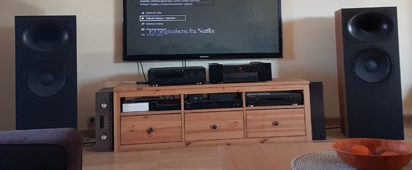

Cześć! Ja robilem na podstawie tego projektu, po przesłuchaniu u tego Projektanta. Wklejam link do strony.
