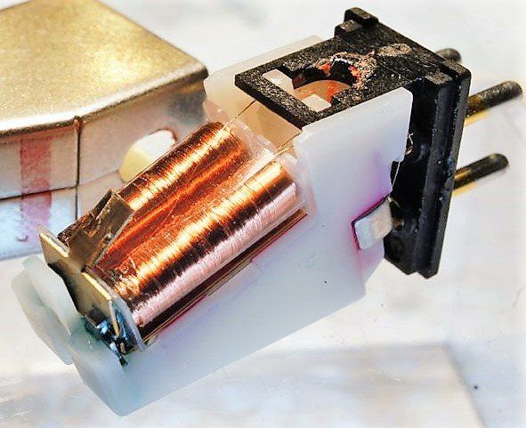

materiał i kształt cewek , szczelinę między nimi i plastiki zmienili
Nie to nieprawda konstrukcja mechaniczno elektryczna generatora tych wkładek jest identyczna (jak również wielu wkładek powstałych na bazie tej rodziny).
Po prostu cewki mają inną ilość drutu co skutkuje najważniejszym parametrem w przypadku wkładek MM.
Czyli INDUKCYJNOŚCIĄ...400mH w przypadku starszego generatora  (AT-95)i 550mH w przypadku młodszego (AT-VM95).Plastiki zewnętrzne kolor,kształt jest bez znaczenia.
Oczywiście to pierwsze to piękna grafika producenta a to drugie to rzeczywistosć..
Nadto w przypadku wkładek z tej rodziny istnieje znaczny rozrzut parametrów w stosunku do deklarowanych przez producenta.Czyli innymi słowy można trafić na egzemplarz idealnie nawiniety czyli taki który ma np.400mH i co najważniejsze w miarę równy w obydwu kanałach.Ale też nierzadko zamiast 400mH jest 480mH w jednym kanale a 440 w drugim.
Ta dolna rozebrana to stara ?
Dokładnie to At pisała że zmienili kształt cewek na owalny (pewnie przekrój) , materiał drutu i zwiększyli szczelinę między nimi , co powoduje mniejszy przesłuch między kanałami.
I zmienili plastiki na mniej rezonujące.
Ale już po samych parametrach widać , że grzebali i nie jest to w 100% stara at95
nie , body dj-skie mają jeszcze wyższe napięcie wyjściowe , pewnie stąd te inne parametry

Cewki są nawijane maszynowo ale z średnią powtarzalnośćią.
A jedyną róznicą w generatorach wkładek AT-95E i nowej serii AT-VM95 jest INNA INDUKCYJNOŚĆ.
Stara seria ma 400mH a nowa 550mH jak poczytasz podręcznik elektrotechniki to będziesz wiedział co nieco o rezonansie elektrycznym.
Edytowane przez ISOPHON-FAN
19 minut temu, ISOPHON-FAN napisał:
Nie znasz się nie wprowadzaj w błąd...
nie wprowadzam w błąd. Wszystko jest na ich stronie i na tym się tylko opieram , a nie na swoim wydajemisię.
bardzo ciekawe .
no ma
pokazujesz starą at95 , na grafice masz vm95 , i różnicę widać , ale do puki nikt nie pokaże nowej vm95 w negliżu , nie dowiemy się czy faktycznie się różnią. Na razie nie ma powodu sądzić , że nic nie zrobili
Edytowane przez bolo_senor
