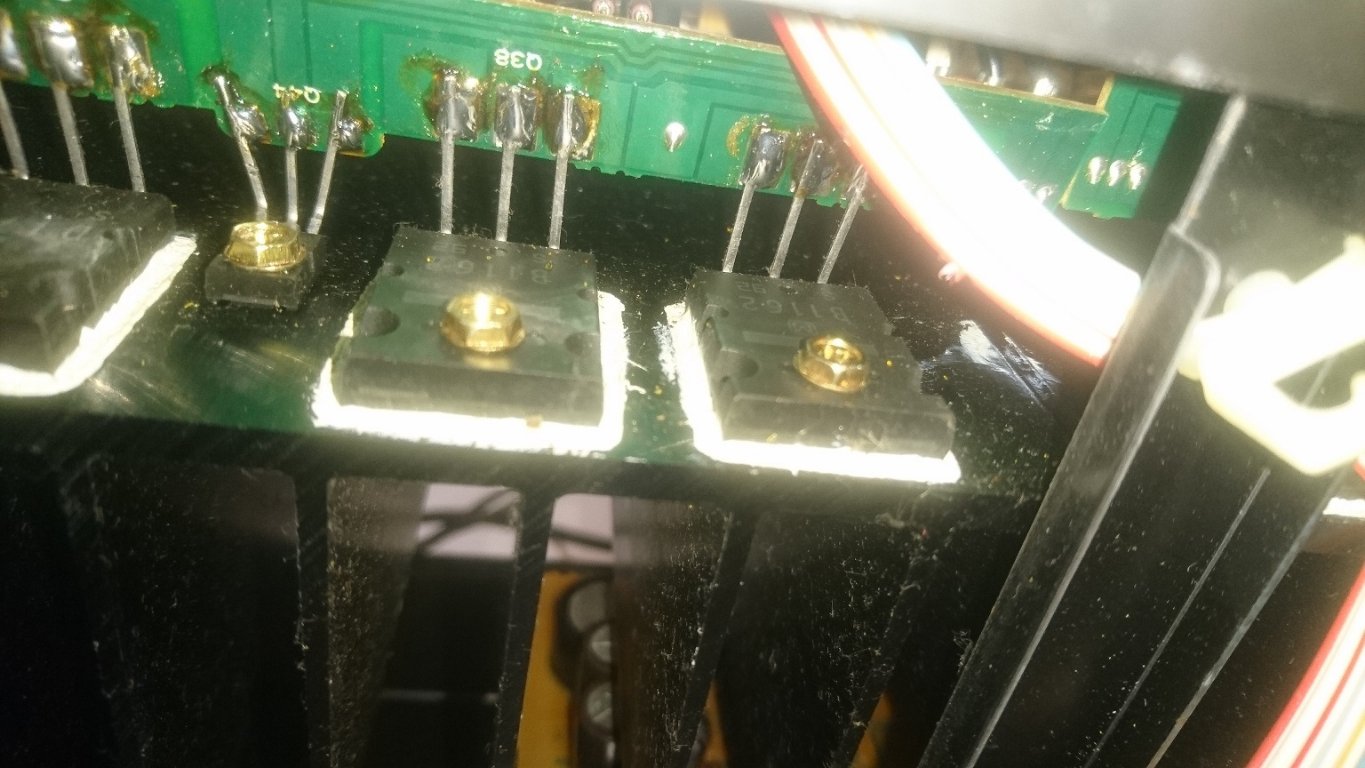

Mam możliwość zakupu wzmacniacza Kenwood DA-9010 za 1200zł. Cena jest niska w stosunku do innych ofert i wynika z faktu, że w tym egzemplarzu wymienione były tranzystory na jednym kanale na zamienniki o tych samych parametrach.  Może ktoś ze znawców wypowie się na temat tych zamienników.
Czy pomimo tej wymiany warto go kupić czy może lepiej w podobnej kwocie kupić pewnego, nie grzebanego Sony TA-F670ES? Rozważam też Yamahę AX-892.

Kiedyś DA-9010 wraz z DP-X9010 obok serii L to był top of the line. Ale lata lecą, ja bym wymienił tranzystory w obu kanałach na takie same a nie zostawiał w jednym takie a w drugim takie, to nie pozostanie bez wpływu na brzmienie, zwłaszcza w kreowaniu przestrzeni. Sam wzmacniacz z racji wieku nadaje się na kompletną wymianę każdego kondensatora elektrolitycznego jaki w nim jest. Pozostaje kwestia wyłączników i potencjometrów które nawet jeżeli na razie nie trzeszczą i nie szumią to za chwile będą. Sprzęt raczej dla kolekcjonera/hobbysty/złotej rączki niż melomana.

Jeżeli jesteś kolekcjonerem, masz czas, wiedzę i możliwość aby sam sobie w nim grzebać i doprowadzić do ładu - to kupuj, to b. ciekawy wzmacniacz i ciężko dostać w ładnym stanie.
Tu sie nie zgodze. Moge powiedzieć, że wzmak bedzie wymagał sprawdzenia każdego kondensatora i pewnie cześciowej wymiany ale nie wszystkich.
Mierzyłeś kiedyś kondensatory we wzmacniaczu mającym 32 lata? Nawet jeżeli jakiś kondzioł będzie miał pojemność w zakresie +/-10% to to nie jest jedyny jego parametr... Ale róbcie co chcecie.

jesli tranzystory byly wymienione na zamienniki to nie warto, a jesli w dodatku zostaly wymienione tylko w 1 kanale co zle swiadczy o kims kto tego dokonal to nie warto x2
