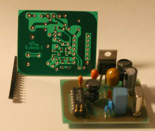

Witam po przerwie. Kwarców jeszcze nie dostałem, ale polutowałem jedną z gotowych płytek clocka z LT1086CT-5 na pokładzie. Pomyślałem, że warto byłoby pokazać jak to będzie wyglądało. Części wlutowałem na szybko takie jakie miałem (kondensatory i dławiki). Postaram się za jakiś czas zrobić wreszcie ten spis części, które mogę zaoferować. Na pewno będą to wszystkie elementy SMD, rezystory Vishay dla wersji z LT431/LT1431 oraz 74AC02. Co do reszty, to muszę znaleźć dostęp do części w niższych cenach.

Mam dylemat. Jeżli zegar ma generowć falę prostokątną te te harmoniczne są normalne. Czy zegar powinien generować sinus? Jeżeli tak to nie powinny być komparatory tylko inny układ.
