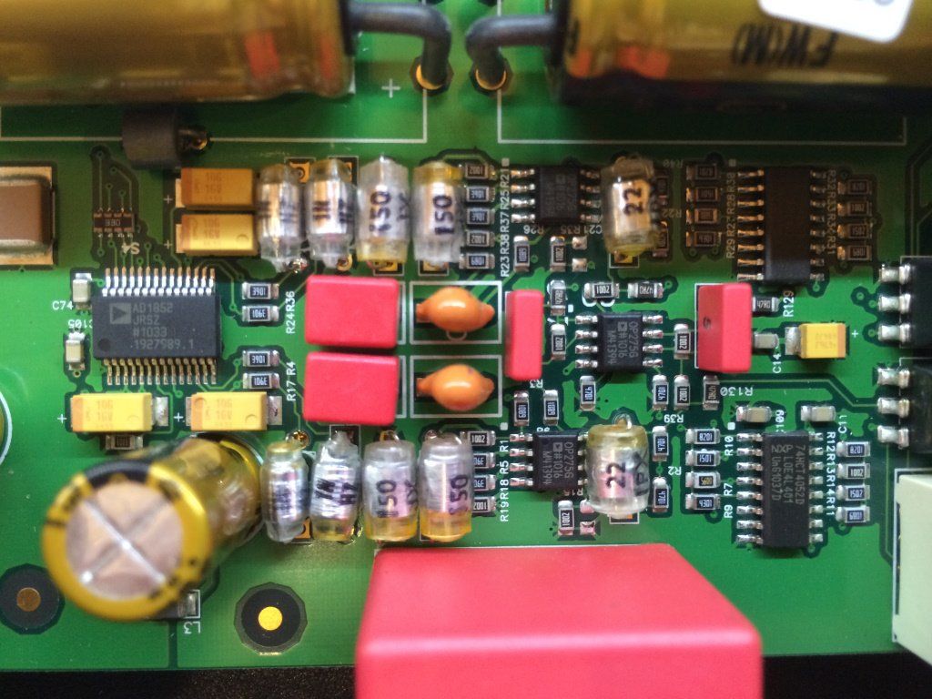

Witajcie,
Walcze jeszcze z naprawa Xindak DAC-9. Szukam przyczyny i nic. Zasilanie i staby juz ok (dla 5V byla przerwa w druku) napiecia na opampach prawidlowe, zegar ok.
Doszedlem do tego, ze cyfrowka nie podaje sygnalu dalej...
Jak w prosty sposob sprawdzic, czy np. kosc DAC (tu AD1852) dziala poprawnie? Mam tylko zwykly miernik, oscylatora brak.
Sa tam jeszcze kosci upsamplera i konwersji USB/Spdif, ale na razie skupiam sie na kosci DAC...

Co do napięć, to na nóżkach AVDD i DVDD mam 5V.
Na nogach OUTR-, OUTR+, OUTL-, OUTL+ jest 2,5V.
Wygląda więc na to, że napięcia są w porządku.
Czyli reasumując, napięcia wszędzie raczej "hulają" prawidłowe (od zasilania, opampy, DAC). Ale sygnału analogowego na wyjściu "ni ma"...
Czyli stawiamy na kość DAC?
Wejścia cyfrowe też chyba dobre, bo nie ma znaczenia, czy źródłem podłączam się przez USB, Toslink, czy SPDIFF - Xindak milczy, jak grób...

Przy wejściu USB widać dodatkowy układ Burr Brown PCM2704 - to odbiornik USB 16/48 zintegrowany z "dakiem". Tutaj wykorzystywany jest tylko do konwersji USB-S/PDIF.
Główny układ cyfrowy został przylutowany od spodu płytki, podobnie jak poprzedzający go konwerter częstotliwości próbkowania. Na wejściu znajduje się jednak odbiornik Cirrusa 8416 (24/192). DAC - to układ Analog Devices AD1852, a upsampler - to CS8421; układ 32-bitowy, asynchroniczny (96 lub 192 kHz).

Moze najpierw wezme hotair i delikatnie podlutuje wszystkie kluczowe uklady w cyfrowce, dajac po "kapce" cyny w pascie i topnik - dla odswiezenia lutow...

Najpierw dokładnie pooglądaj płytę pod lupą albo mikroskopem !!! A wcześniej jeszcze umyj dokładnie alkoholem izopropylowym np. Kontakt PCC.
Tak zrobiłem. Na AD1852 znalazłem brak podłączenia do GDN na jednym z pinów - dolutowałem. Na razie nie dało to rezultatu (błahostka).

DZIAŁA!!! DZIAŁA!!! DZIAŁA!!!
Ogłaszam wszem i wobec, że... problem okazał się BANALNY!!!
DAC spędził prawie miesiąc w dwóch kolejnych serwisach elektronicznych - panowie jeden po drugim wywiesili "białą flagę".
Ale przynajmniej dowiedziałem się, że cyfrówka jest sprawna - sygnał na oscylatorze poprawny.
Idąc tym tropem postanowiłem zrobić "inwersję" tuningu, z założenia, że wycofuję kolejno wprowadzane przez siebie zmiany (od ostatnio wykonanych) i testuję... Bo skoro nie zasilanie, skoro nie cyfrówka, to... gdzieś musi być jakiś problem z przerwą w sygnale lub problem z prowadzeniem masy...
I uwaga EUREKA!!!
Wylutowałem kilka ostatnio "podmienionych" kondensatorów i powróciłem do oryginalnych. Ale nie to jest najistotniejsze. Problem tkwił wg mnie w jakimś błędzie związanym z masą, bo pomimo przetestowanego połączenia (zwarcie sprawdzane na multimetrze), gdzieś było coś nie tak z masą, co powodowało permamentne "MUTE" na włącznikach bezpośrednio na wyjściach sygnału (przy gniazdach).
Aby zyskać 100% pewności, wszystkie (-) na kondensatorach (przy niektórych "udało" mi się wcześniej wyrwać tulejki...), które były prowadzone do masy, przewlekłem przez PCB dodatkowo cieniutkim srebrnym drutem i podłączyłem go do masy. Wszystkie pady (+) to samo - podłączając do odpowiednich punktów. W tym miejscu płyta była już dosyć mocno "sfatygowana", wiec dzięki tej operacji miałem pewność, że układ będzie elektrycznie sprawny.
Polutowałem kondensatorki, obejścia, etc. I...
Okazuje się, że nie było żadnych uszkodzeń - ot, drobiazg związany z niewłaściwym przylutowaniem kodnensatorów... Do tej pory nie wiem, w którym dokładnie miejscu był ten problem (jeden z 4 kondensatorów), ale to nie ma już znaczenia. Technika "odwrócenia" tuningu przy naprawie sprawdziła się świetnie!
To tylko pokazuje, jakich mamy elektroników w kraju, skoro żaden nie potrafił wyłapać takiej usterki, a zrobiłem to sam - będąc totalnym amatorem...
