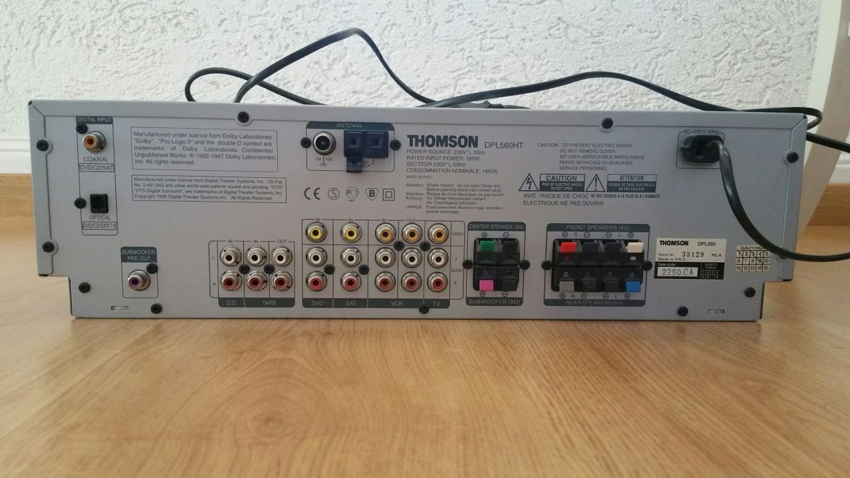

Podpowiedzcie proszę jak wyświetlić menu amplitunera Thomson DPL 550HT (zdjęcie tylnego panela w załączeniu) na telewizorze, który nie ma złącza Euro Panasonic TX-58EX700E (hdmi lub component)

Ale przecież ten amplituner nie ma wyjścia RCA. Myślę, że tak można by podłączyć jego następcę DLP 560 (zdjęcie poniżej)560.thumb.jpeg.f63ae31e06ee6cf05413bdae31158bf0.jpeg

Okazuje się, że mam większy problem.
Prawdopodobnie uszkodzone jest gniazdo Euro we wzmacniaczu. Podpiąłem do starego telewizora z Euro i nie zadziałało. Dodam że podłączone do telewizora tym samym kablem stare DVD działa. Dodatkowo po wyjęciu wtyczki z amplitunera czuć zapach spalenizny.
Czy są jakieś opcje podłączenia poprzez złącze S-Video? przejściówki S-Video hdmi, czy S-Video Component?
