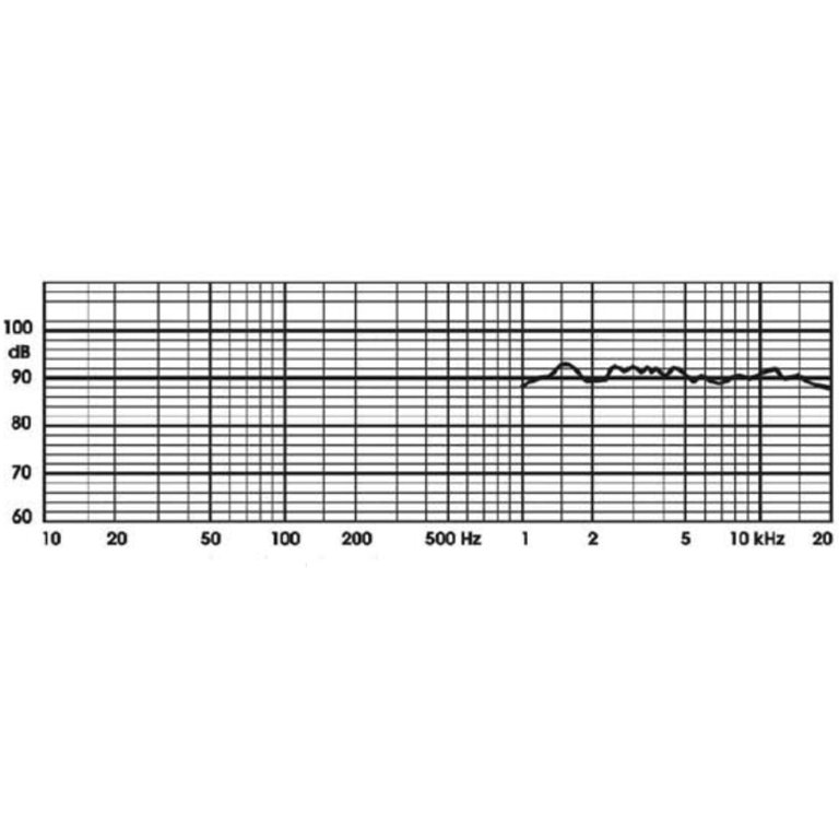

A co sądzisz o tym GDWK? Cewka chłodzona ferrofluidem. Dałbym wtedy 3.3uF i 2,7Ohma. To jest Tonsil GDWK 10/80 8 Ohm
Zaloguj się, aby zobaczyć treść (możliwe logowanie za pomocą ) Edytowane przez Zbynio_1960
Kicha. Konstrukcja sprzed 30 lat.
Jak zdecydowana większość głośników Tonsila. Plus trochę starszych.
