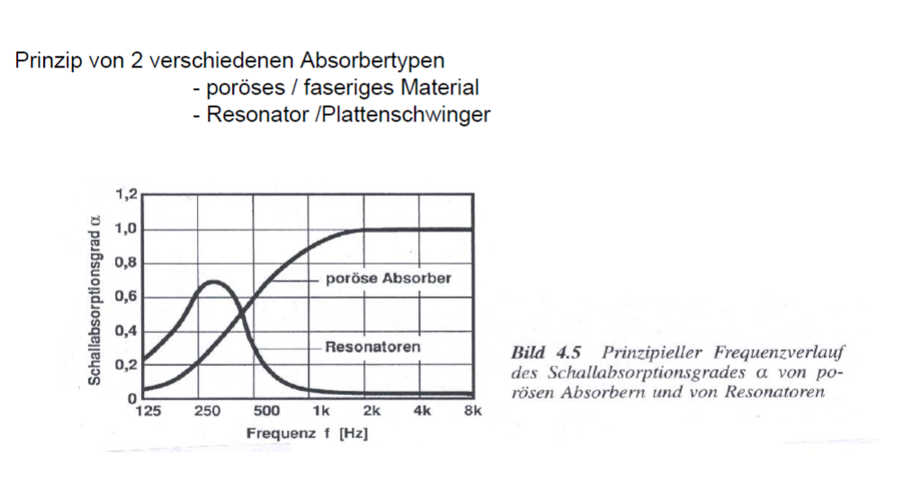

Czy ty w miedzyczasie juz ani po polsku ani po niemiecku i nawet nie rozumiesz co sam piszesz?
PS.
Biore doslownie
... 2 verschiedenen Absorbertypen:
- poröses
- Resonatoren
1 minutę temu, xajas napisał:
Chaos, jak sie nie obrocisz, d... zostaje z tylu

O czym jest obrazek ? O... Plycie i czym ?
