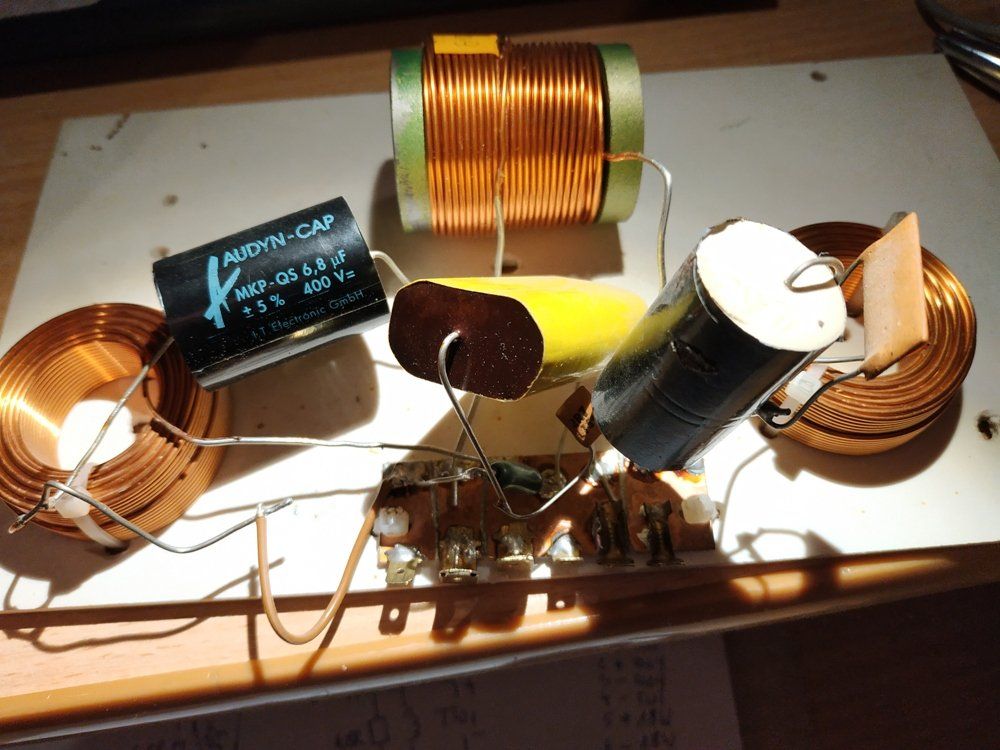

Stałem się posiadaczem kolumn w których zwrotnica się trochę wybrała na spacer (rozsypały się trzymania trritetek)
Wygląda to tak

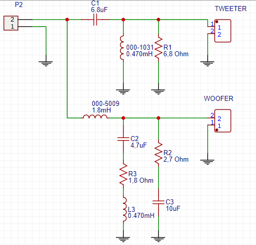

Przerysowałem schemat na jakiś czytelniejszy plan. Czy ktoś będzie chętny by pomoc w rozmieszczeniu elementów na kawałku deski?
Aktualnie zwrotnica zajmuje 220x120mm
Proszę o pomoc, ponieważ kompletnie się na tym nie znam...

Co do pomocy to potrzebuje informacji jak to rozmieścić, nie ważne jak to połączyć w całość. Tylko jak to rozmieścić by cewki nie miały na siebie wpływu
Volumio -> Amanero -> AK4490 -> Yamaha AX-10 -> Scan-Speak 18W/8545 + D2905/9900
Osie cewek powinny byc prostopadle do siebie. Jak to jest niemozliwe to jak najdalej od siebie.

Dziękuje za przydatne materiały, ale gdyby ktoś miał możliwość i zadziałały mu moje linki to czy w takiej formie jest to dobre rozwiązanie?
Dodatkowo pytanko co do oporników, co to takie płaskie są ile W muszą mieć wg. schematu.

Post wyżej wkleiłem schemat.
Rezystor R1 jest raczej źle naniesiony na schemat. Będzie szeregowo z kondensatorem lub szeregowo z cewką w jej gałęzi do masy.
No właśnie, nie. Zielony gnojek jest wpięty między - Source, a + TWI
Może polaryzacja tweetera jest odwrócona, dlatego tak. Przeanalizuj to jeszcze raz,
GŁOŚNIKOWY OPORNIK
Pomiędzy source a TW 1 oznacza odwrotnie niż na schemacie, bo szeregowo.
A na schemacie jest narysowany jako równoległy do TW - pomiędzy source a masą (-)

Wkleję zdjęcie.
Na PCB od lewej
+TWI, +Source, -Source i -TWI

Ja z tego zdjęcia nie jestem w stanie odczytać co do czego.
Ok. Mój updated, Faktycznie z obrazka wynika, że rezystor jest między + a - tweetera. Czy w drugiej zwrotnicy jest tak samo?
GŁOŚNIKOWY OPORNIK
Co przy wartości 6 Ohm tweetera daje łącznie 3R4 ? czyli dla takiego tweetera z Fs 500 Hz
przy 6,8 uF daje podział powyżej 5 kHz ? To jakaś masakra ... ?

A co do rezystora to nie wiem, jak widać na zwrotnicy jest on równolegle z cewką i głośnikiem twi.
Nie wykluczam, że mogłem się pomylić z schematem, ale zwrotnicy nie lutowalem.

Można powiedzieć z 99% pewnością - pomiędzy 1 tweetera a cewką.
Należy tym rezystorem "przedłużyć" kabel do kopułki i będzie lepiej, choć może trochę
nawet jak na tą kopułkę zbyt nisko i wystarczył by 4,7 uF.

Masz tam schemat, który będzie bliższy prawidłowemu niż to co masz obecnie.
Mówisz o drugim poście? Tylko ta zwrotnica nie była wykonana do monitorów.

Ok, a czy po drodze nie ma na kabelku przy głośniku wysokotonowym rezystora jeszcze jednego? A może tam był, a ktos go wyciął?
GŁOŚNIKOWY OPORNIK
Schemat z DIY ( drugi post ) jest dość ciekawy; tłumienie kopułki aż 8 dB a przy tym elementy
o tak dużych wartościach ... jakaś prowokacja ?
Powinien być ok 3 Ohm, zakładając rozsądnie ok. 4 dB, ale jako L- pad nie powinien chyba
wisieć na głośniku, ale:  najpierw 3 Ohm, kondensator i po nich cewka i rezystor na głośniku ...
Czyli mówisz, że taka zmiana poprawiła by całość? Niestety nie znam autora projektu. Jedynie co wiem to jak wygląda zwrotnica aktualnie w monitorach. Nie liczę na to, że jest idealnie, ale przynajmniej ktoś się do tego przyłożył, może zrobił to dla swojego gustu.
A co z odwróceniem fazy względem 8545?

Może trzeba będzie X zamienić na Y i już. Faza nie jest czasem pewna, choćby dlatego,
że tu jest połączenie I rzędu z II rzędem zwrotnicy. Decyduje - jak jest lepiej ...

Chciałem to wszystko poskładać do kupy tak jak było, ale oczywiście umocować elementy tak by nie wisiały w powietrzu. Odnoszę wrażenie, że dużo zmian było w tej zwrotnicy same kable jakie zostały tam zastosowanie już nie wspomnę o przetwornikach to wyższa półka,  a elementy zwrotnicy jakby robione z tego co było pod ręką. Sami zobaczcie.
Mam jeszcze pytanie co do rezystorow tych płaskich, co to jest i jakiej powinny być mocy, nie wiem czy mocno się grzeją, a nie chce by były jako piecyki dla kondensatorów.
Powinny być ok 5 W więc żeby nie przeinwestować wystarczy:
ten zamiast obecnego w gałęzi woofera.
Z kolei jakie będą ostatecznie inne, tego nie wiadomo; kondensatory również.
Będę się jednak upierał przy takim rozwiązaniu: wylutować ten 6,8R.
Zamiast tego kondensatora 6,8 uF wstawić 5,6 uF połączonego szeregowo z rezystorem
o wartości 3,6 Ohm 5W.
mam nadzieję, że dasz radę, a trzeba przede wszystkim izolować przewody koszulką.
Jakby co - pytaj.

Mam jeszcze pytanie co do rezystorów, nie znam tych moich "lizaków", ale w wooferze są dwa, jeden 2,7ohm drugi 1,8ohm. Rozumiem, że on też potrzebny. Fajny byłoby go wymienić na te 5W, bo aktualnie to nawet nie wiem co to.
Czy zastosowanie metalizowanych do dobre rozwiązanie?
