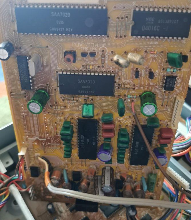

Witam sznownych forumowiczów. Zakupiłem odtwarzacz CD Marantz model 74 jako uszkodzony - ma idealny złoty panel i miał służyć jako zapasowy dawca do mojego czarnego nie przerabianego na którym gram od lat.

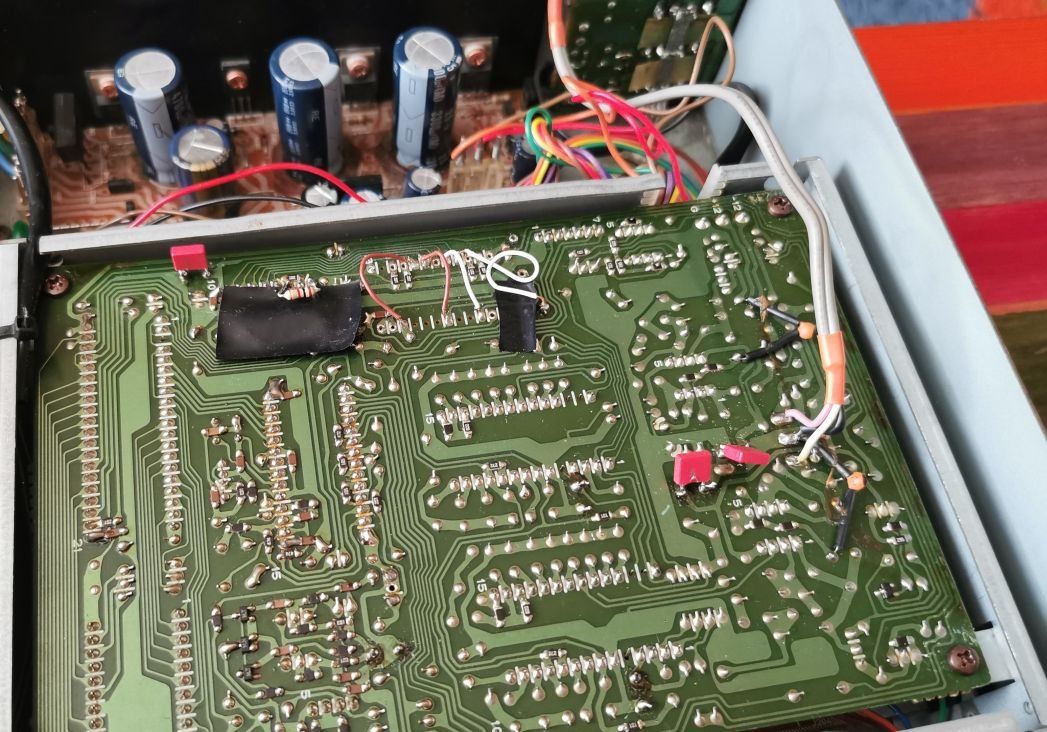

Kupiony odtwarzacz nie doczytywał płyt do końca.. Na 11,12 (różnie) utworze następowała zawieszka napędu - zupełnie jak zacięta płyta gramofonowa. Zajrzałem do środka i okazuje si, że ktoś go oczywiście przerabiał - widać przełaczenie tryb NOS, wymiana kondensatorów elektrolitycznych. Problem z laserem rozwiązałem od spodu można dojść do lasera i na prowadnicy blokowała go luźna śrubka, jak się okazało mocująca płytkę. Teraz cd gra płyty do końca, czyta co popadnie. I teraz mam zagwózdkę. W porównaniu do mojego oryginała ten niby kombinowany gra lepiej. Niepokoją mnie tylko te wstawione kondensatory - oto co odczytałem: zielone nichicon muse 2 x 47uF, 2 x oscon też 47uF (foto). W zasilaczu niektóre pojemności są inne.
Proszę o radę, czy zostawić tak jak jest czy władować Elny jak w oryginale a zostać przy trybie NOS, bo pewnie to on robi największą zmianę w graniu? Za wszelkie sugestie i porady dziękuję z góry 😉
Czemu Cię niepokoją? Wylane są? Popuchnięte? Wgniotki mają?
Bardziej mnie pokoją, że były wymieniane i że gra to lepiej od mojego. Wizualnie są ok, poza burdelem w lutowaniu.
Jak Ci przeszkadza że gra lepiej, to je wylutuj i powstawiaj tam jakieś badziewie. Może zagra gorzej, i problem się rozwiąże.
Zaloguj się, aby zobaczyć treść (możliwe logowanie za pomocą ) model 74 jako uszkodzony - ma idealny złoty panel i miał służyć jako zapasowy dawca do mojego czarnego nie przerabianego na którym gram od lat.
Kupiony

Zarówno te kondensatory Muse (wstawione w odpowiednie miejsce toru), jak też te OSCON (wstawione w odpowiednie miejsce toru) potrafią netto zagrać lepiej od tzw. fabrycznej konfiguracji. Ktoś kto robił te przeróbki zapewne był pasjonatem. Skoro dorze gra - to po prostu ciesz się tym brzmieniem i już.
Opisz może dokładnie, na czym polega "Różnica w dźwięku" między modowanym a niemodowanym. To by było bardzo ciekawe. Jak te różnice odbierasz?
