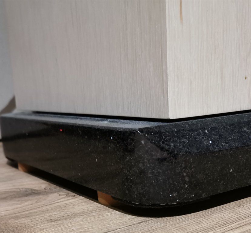

Ja mam plyte granitowa przykrecona do kolumn i podkladki sylomerowe pod spodem (przez kota 🤭
Nie zauwazylem utwardzenia dzwieku
Zaloguj się, aby zobaczyć treść (możliwe logowanie za pomocą ) Edytowane przez Mikelas76
Cóż to za zacny model tej bydgoskiej manufaktury ?
Berges 3, ale mysle juz o upgradzie na Beszele Pro choc to duzy koszt.

Podeślij jakąś fotkę.
