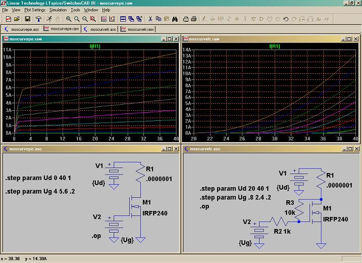

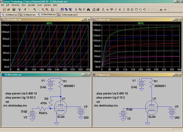

Janek następny pomysł na prosty pre to czynienie z IRF240 układu SE z charakterystykami triodowymi, jesli ktos nie ma ochoty na lampki to może protestować z mosfetami
idea jest taka jak pokazał Shade już w 1938roku
zamiast łączyc lampę w triodę mozna zasilić siatke drugą i dać rezustor od anody do siatki
masz lampę możesz spróbować
a tu  myk dla IRFP240 zaproponowany przez Nelsona Passa
