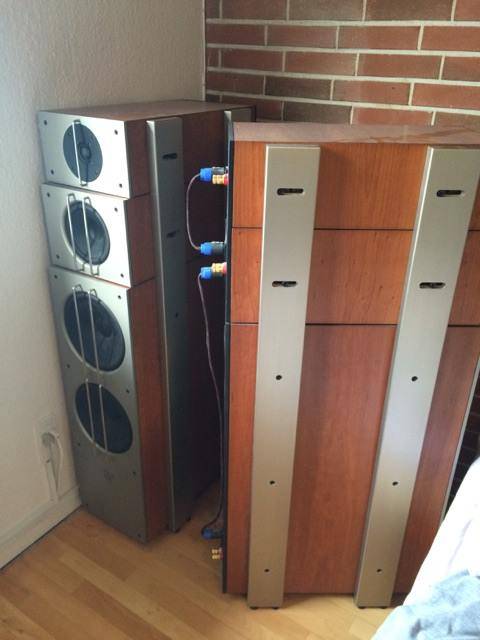

były takie firmowe ''przesówanki '' 🙂 , avance century  ,
Jeśli dobrze rozumuję, to stosowanie suwaków jeśli są zawiasy mija się z celem. Ale ja mogę o czymś nie wiedzieć.
W takim wypadku powinna być tabelka z odległościami kolumny od słuchacza i ustawieniami przesunięcia wzajemnego paczek. Nie będzie "przecięcia osi" jak w Fokalach , ale będzie regulacja działała tak samo . Czyli im bliżej jesteś kolumny tym większe przesunięcie .Chyba dość łatwo to obliczyć, głośniki są na obwodzie koła , a "promień koła" to  odległość ucha od głośnika.
Widać jak wygląda regulacja ,kilka centymetrów przesunięcia . Nawet nie ma prowadnic od szuflady tylko podłużna dziura w desce -wygląda paskudnie ,ale działa tak samo. Nie mogę edytować swoich wpisów sprzed kilku minut , trza nabijać posty.

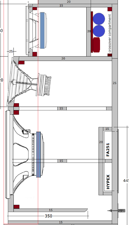

Samo pochylenie przetwornika nie zmienia jego odleglosci od sluchacza, wiec nie ma wplywu na zgranie czasowe
Chcesz miec mozliwosc korygowania fazy, to przesuwaj przetwornik jak np. Blumenhoffer

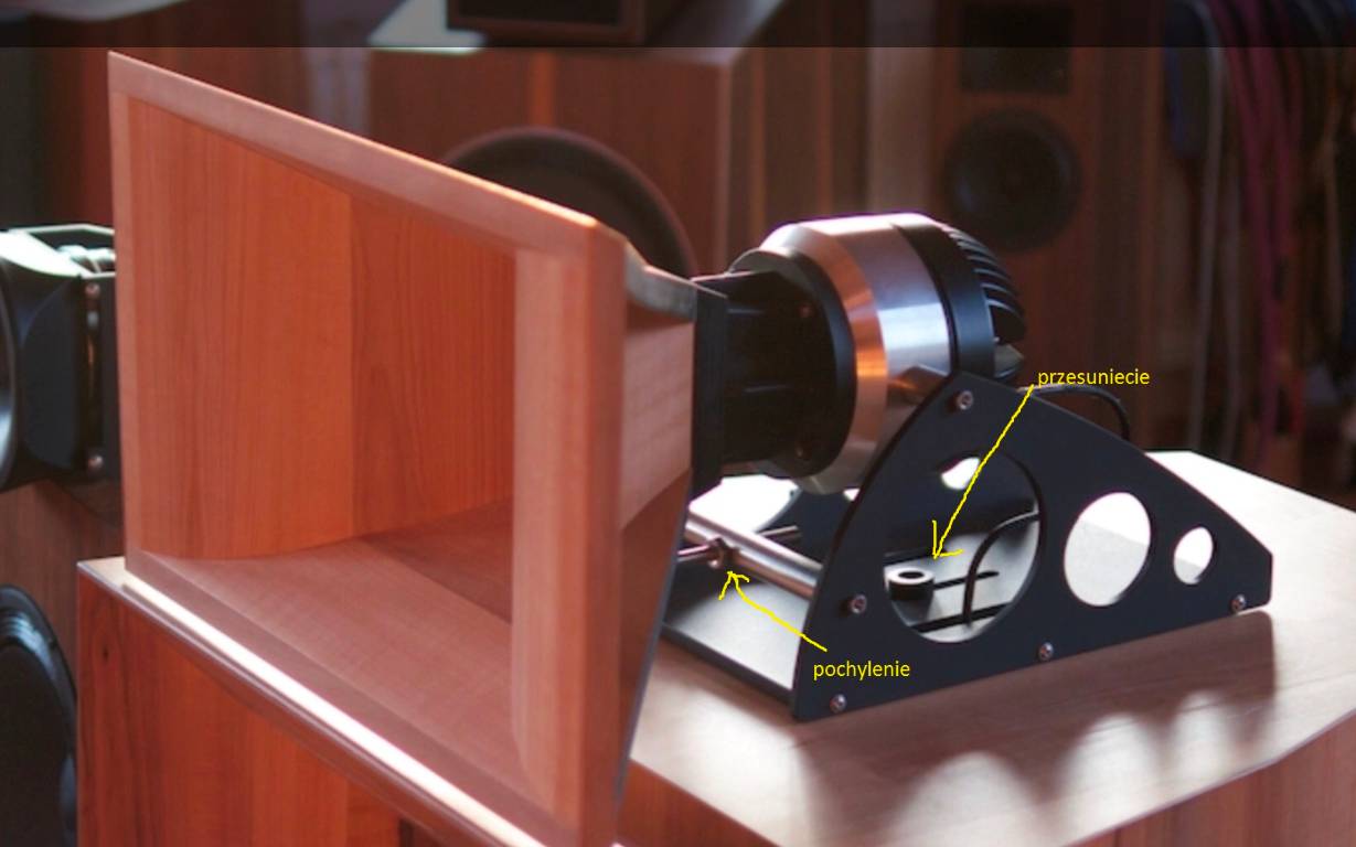

Myślę że to jest regulacja taka, o jaką mi chodzi , czyli pochylenie i przesunięcie ( tyle że ja konstrukcyjnie zrobię to na swój sposób "
taki rysunek jak zaprezentowałes zmienia charakterystyke głosnika na osi i rónież pomaga w uproszczeniu zwrotnicy
nawet tuby mozna w ten sposób przystosowac do własnych celów
