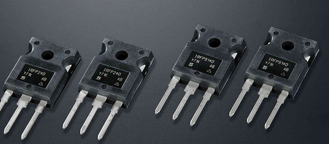

a ja stwierdzilem , że zrobię wzmak przynajmniej 600w/1 om
z 9 parami irfp240/irfp9140  zastosowanych np w Accuphace E650 tylko na oryginalnych International Rectifier a nie na Vishey jak zrobili Japończycy
za zdjęciu Vishey
28 minut temu, slawek.xm napisał:
a ja stwierdzilem, że zrobię wzmak przynajmniej 600w/1 om z 9 parami irfp240/irfp9140
zastosowanych np. w Accuphace E650, tylko na oryginalnych International Rectifier, a nie na Vishey,  jak zrobili Japończycy
Trzymam kciuki, kibicuję i życzę powodzenia!

2 godziny temu, slawek.xm napisał:
u mnie 7mA sterowało 6 parami
7mA naładuje 12 Cgs równe np. około 12nF w czasie poniżej 2us o 1 wolt.
Czas narastanie wynosi tu około 0,5V/us.
A maksymalnie stromy sygnał z CD to dużo mniej.
A więc takie rozwiązania wzmacniaczy MOSFET spoko funkcjonują.
Problemy zaczynają się w układach z silnym USZ. Wówczas końcówka musi być dużo szybsza i wymagane są wysokoprądowe drivery tranzystorów mocy MOSFET...
Ciekawe... Przy mocy 100W/8R na wyjściu (czyli Vpp=80V na bramkach wtórników) też wystarczy 0,5V/us? 😉

30 minut temu, Lech36 napisał:
Vishay robi te mosfety o jakichś innych parametrach niż IRF?
tak
