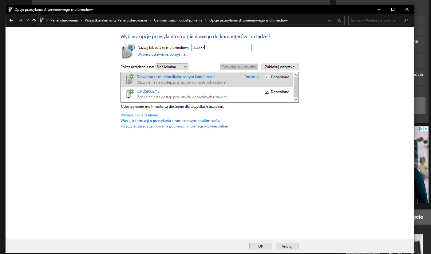

Panel sterowania- Centrum sieci i udostepniania- opcje przesyłania strumieniowego.
I po temacie.

NA razie siadłem na chwilkę i zająłem się po prostu ustawieniami. Miała być chwilka a zeszły mi dwie godziny:) Teraz rowerek. Przeglądarka ifi wykryła Media server "desctop..." coś tam i otwiera się wiele folderów. Niestety wszystkie puste... Ifi odtwarza bezpośrednio z odtwarzaczy na pc "rzutuj do" lub podobnej opcji, ale nie bezpośrednio przez przeglądarkę. I tak jest fajnie, ale podrążę temat przeglądarki po rowerku. Super zabawa!!! DZIĘKI ZA RADY! PS3 chyba zostawię chyba na weekend, bo jeszcze sporo do działąnia w ustawieniach mam:) Aha - Windows 11.

Przed rowerkiem ciąg dalszy eksperymentów:) Zainstalowałem PS3 i ifi wykrywa go także jako Media Server (już mam dwa:))) Niestety, tutaj także sporo katalogów, ale każdy pusty i nieczynny... Chociaż nie, jeden był aktywny i to była chmura! Mogę odtwarzać z chmury, ale nie mogę z PC...  Nijak nie odnajduje dysku, który podłączę, ani zasobów PC. Zabawa będzie trwała jeszcze jakiś czas:) Co do NAS to z pewnością wykryje, ale to kolejny klocek.... Kurcze, może mojego Daphile wykryje jako NAS?! Teraz tradycyjnie rowerek:)
Jeszcze rzutem na taśmę, trochę zrezygnowany umieściłem jeden z folderów (płytę) w bibliotece. Teraz ifi ją odnajduje i gra! Później sprawdzę z jakim skutkiem. Nie będzie miał ze mną lekko ten klocuszek. Tym bardziej, że jestem dosyć upartym dyletantem z tematu PC i okolica:))) W związku z tym wykonuje ruchy, których żaden fachowiec by nie zrobił uznając je (chyba słusznie) za dosyć ryzykowne:))) ignorance is bliss::)))
