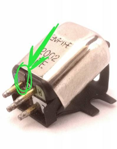

>przemak:
Hehe... Niekoniecznie.

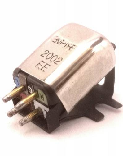

Nagminnie jeden z pinów tzw "masowych" jest łączony z puszką wokół cewek, a ta czasem z ramieniem, jeśli reszta obudowy jest metalowa.

Ma znaczenie, bo jeśli masz wkładkę, w której pin jest połączony z obudową, to już nie ma symetrii.

Problem jest taki że gramofon ma wyjście 5Din 2xXLR i sa zakłócenia.
Dopiero gdy odetniemy masę tylko w jednej wtyczce XLR(pin nr.1 połączony z masą wtyku) to zakłócenia znikają.

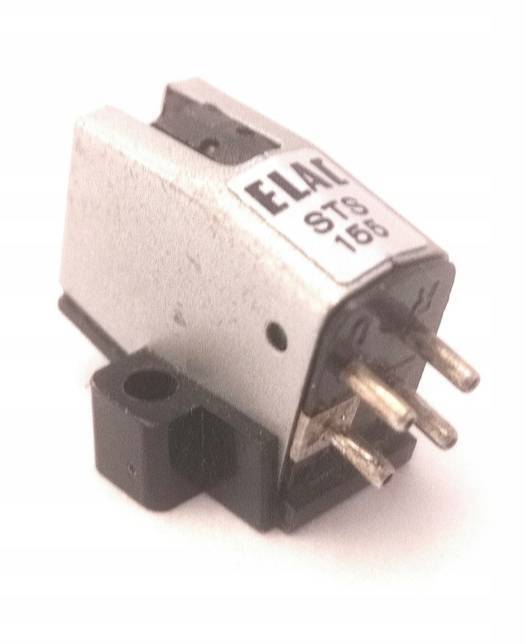

Sprawdź swoją wkładkę, czy ma ten styk. Jest na jednym kanale, więc może pasować do opisu usterki.

Nie o to chodzi, jaka wkładka, ale czy ma pokazane połączenie. Jeśli będzie na kanale sprawiającym problem, będziesz wiedział, że to o to chodzi i to połączenie desymetryzuje sygnał z tego kanału.

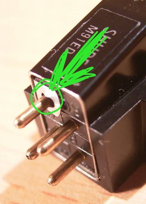

Tak, bo do środkowej żyły idzie sygnał z bolców białego i czerwonego, a na ekrany z zielonego i niebieskiego- na tych bolcach są możliwe blaszki.

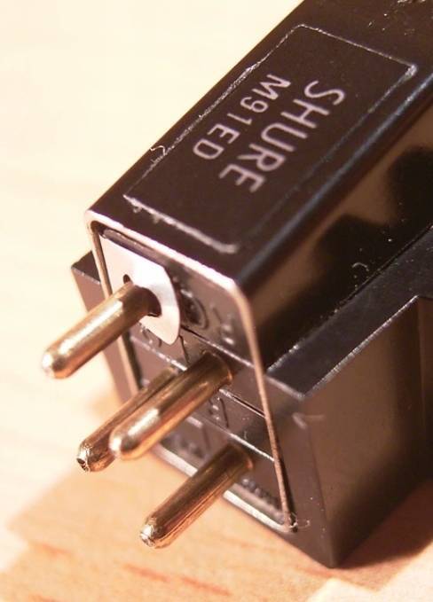

Jeszcze takie  pytanie .  Załózmy  że  jest  petla  masy  spowodowana    połaczeniem   styku który  łaczy  obudowe  wkładki z  pinem  poprzez  styk  który  widac  na  zdjeciach ,  to  czy  robi  róznicę na  której  wtyczce  XLR  odetniemy  tą  masę by  zakłócenia  znikneły?    Chodzi  o  to  ze  majac ten  sam  kabel z  zakonczeniami  XLR  w  zależnosci  od  tego  na  którym  wtyku  odetniemy masę  to  zaklócenia  moga  zniknąć    bądż  nie?  Czy to  nie  ma  znaczenia która to koncówka  XLR?
Musi  to  byc  koniecznie z  tego  kanału  na  którym jest  ten  styk pinu  z  obudową wkładki?

To wszystko jest bardzo niestandardowe, a przesył przy umasionym jednym pinie nie jest symetryczny, IMO trzeba to sprawdzić eksperymentalnie.
