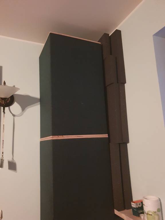

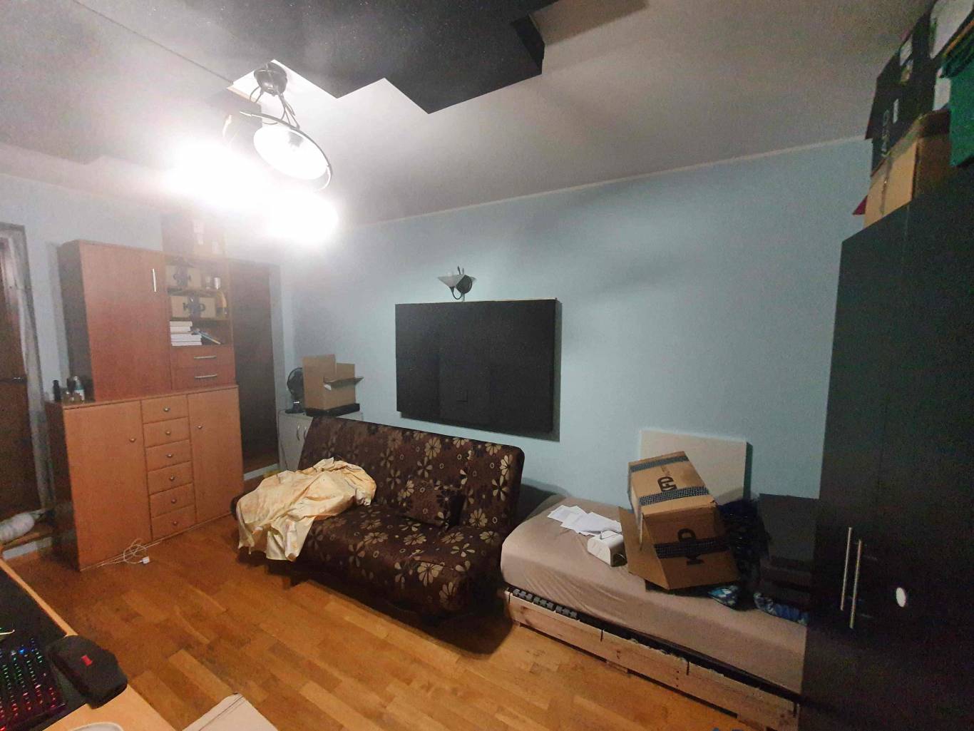

Udało mi się w końcu zorganizować do pokoju absorbery i pułapki basowe. Wyszło całkiem super jak na DIY 🙂
Zaloguj się, aby zobaczyć treść (możliwe logowanie za pomocą ) 20210829_004239(1)-min.thumb.jpg.ae4865ed7c2c7ae76c5d85cba8025044.jpg
Absorbery to pianka poliuretanowa 25kg/m3, grubość 10cm (dwie sklejone po 5cm) + 2cm przestrzeń od ściany.
Pułapki basowe to wełna Rockwool Rockslab Acoustic (około 50kg/m3), razem jakieś prawie 60kg. Obite tkaniną INARI + jeszcze jakaś cieniuta tkanina od wewnątrz.
Wrażenia słuchowe następujące - ogromna różnica jeśli chodzi o czas pogłosu, scena mocno się wyczyściła - jest klarowniej, bardziej punktowo, bezbłędna lokalizacja. Totalnie inna liga, jeśli chodzi o zrozumiałość mowy. Pozbyłem się też lekkiego flutter echo, które gdzieniegdzie występowało.

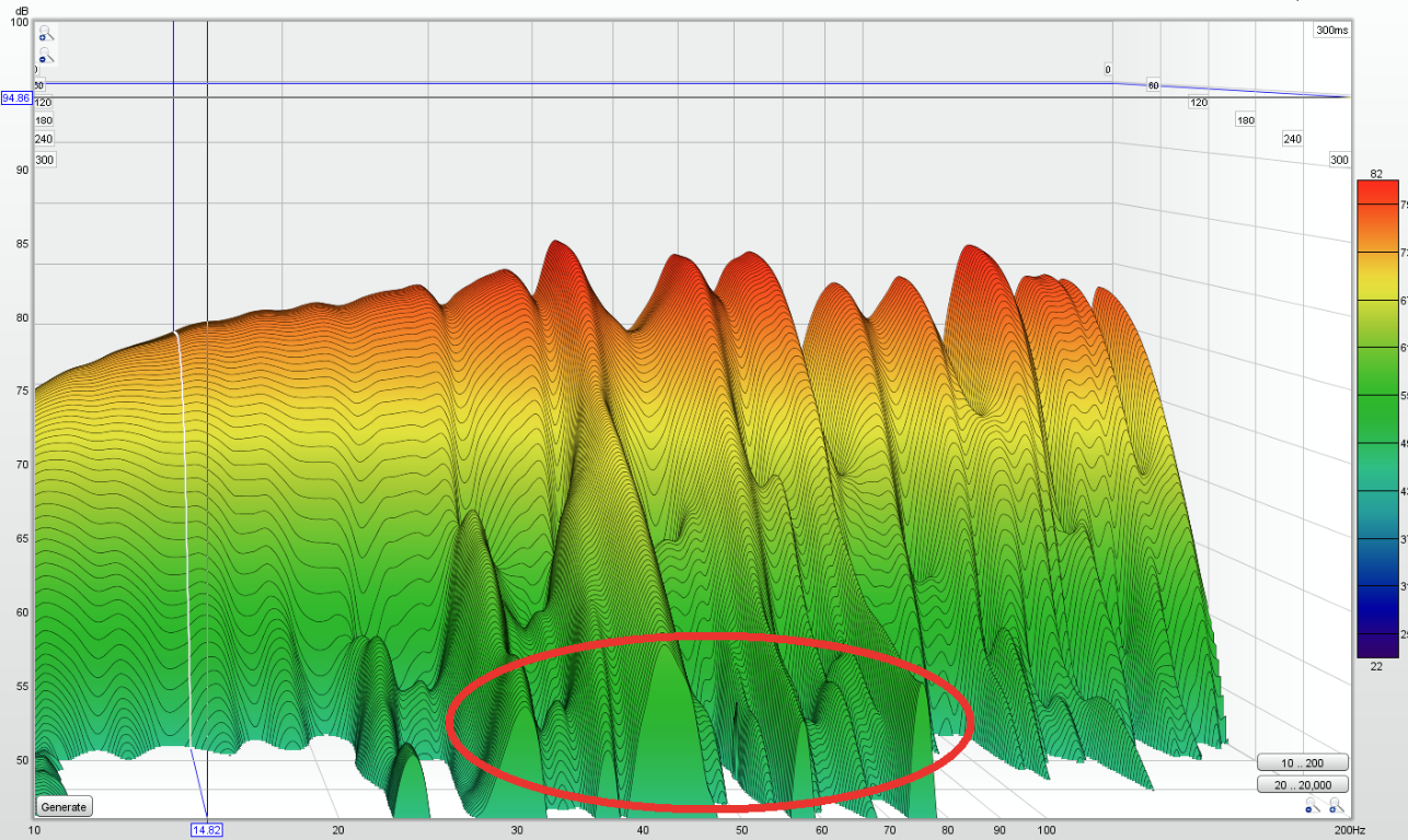

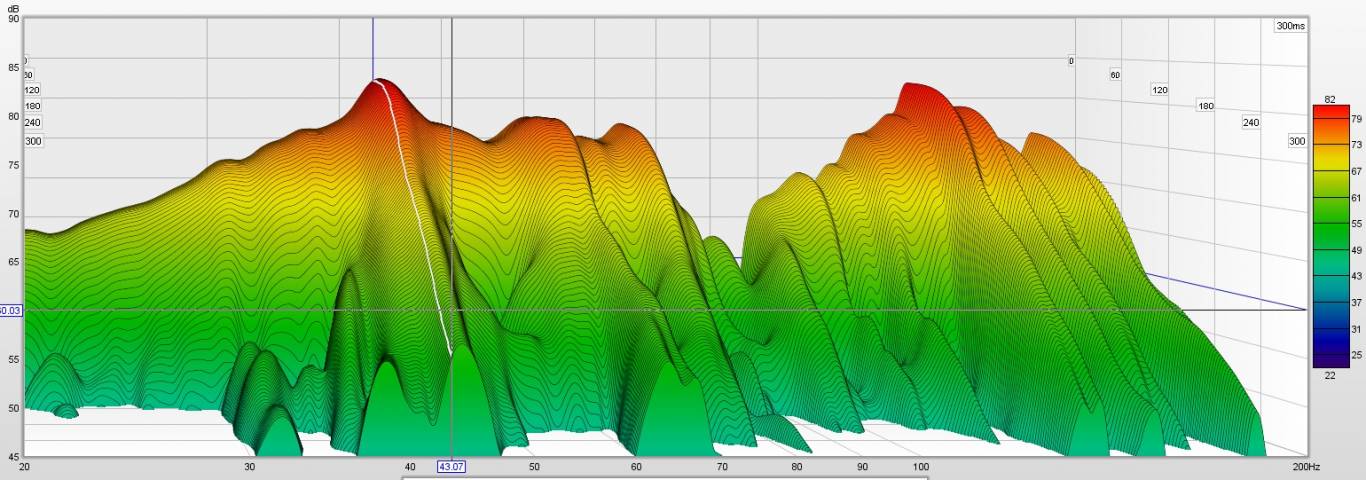

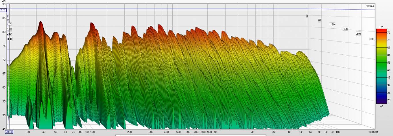

Waterfall:
Przed:
1289657707_przedadaptacjami-20khz.thumb.jpg.b7fbcf2fec42ecabeb685e61ffe79828.jpg1135757649_przedadaptacjami-200hz.thumb.jpg.cb18c9c5f3b8e9579da477f54e8387b2.jpg

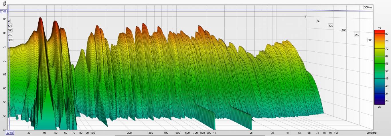

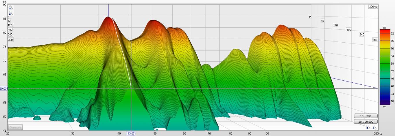

Po:
503581197_poadaptacjach-20khz.thumb.jpg.5d32ede990d7f3fe305ef26bfdbb8332.jpg1977736253_poadaptacjach-200hz.thumb.jpg.281b2f84ddd3bd886ce472c33219c736.jpg
Widać jak ładnie uporządkowało się wszystko powyżej częstotliwości Shroedera. Nie widać natomiast różnicy w dole.

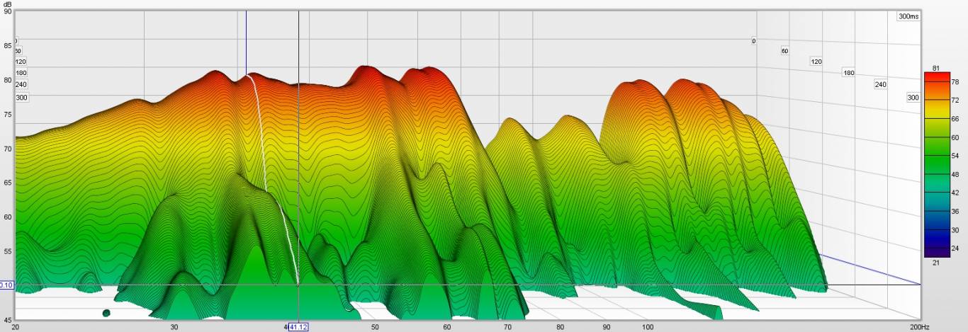

Po drobnych korekcjach EQ widać, że nawet przy bardziej płaskim responsie dołu, rezonanse i tak dają w kość:

Czas pogłosu w pomieszczeniu zmniejszył się znacznie (może nawet ciut przesadziłem :P), z 500-600ms do 200-250ms, ale tylko powyżej 100Hz.
Dolne pasmo zostało przy ponad 0,5sek.
Co może być przyczyną? Pułapki basowe są ogromne, z lewej strony mają 60x45cm, z prawej 45x45cm, wysokie na ponad 2,5 metra, a szału nie ma.

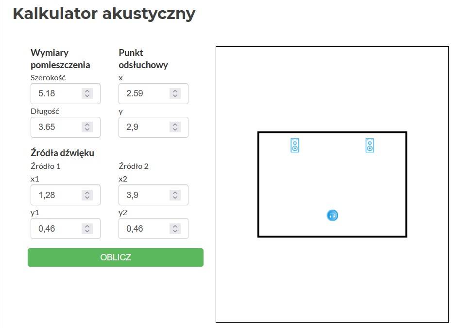

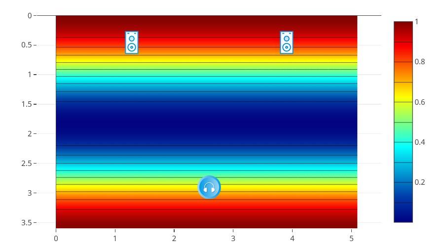

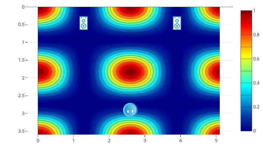

Wątpię, że to kwestia ustawienia, w końcu to rogi pokoju... Oprócz tego dla wymiarów pomieszczenia mody prezentują się orientacyjnie tak:
A dla wybranej 46Hz (która jest najbliżej realnego rezonansu 40-42Hz w moim pokoju) tak:
Więc umieszczenie w tych rogach jak najbardziej by pasowało.

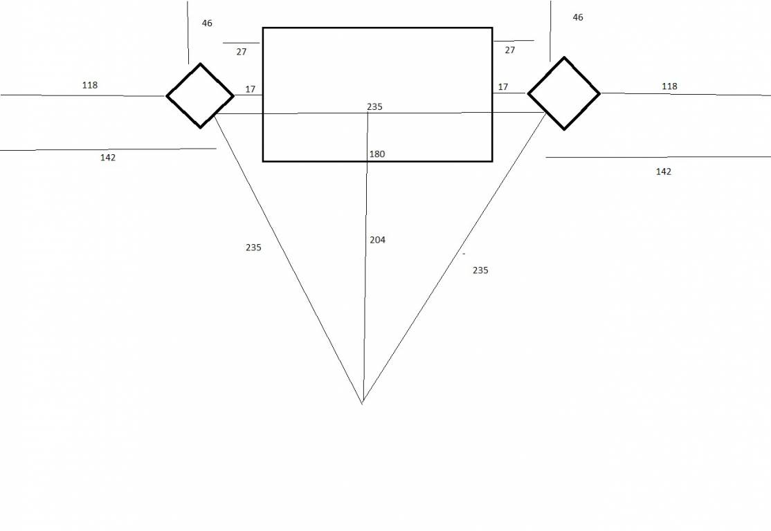

A tak wygląda moje stanowisko:
uklad.thumb.jpg.d5f58fd5bcc75f9479087bf3f839b936.jpg1891633492_kolumnysetup.thumb.jpg.c1e962522c1dc4b779d31bd041825f87.jpg
Zaloguj się, aby zobaczyć treść (możliwe logowanie za pomocą ) to wcale nie było tak dużo?

1. Nie pomyliłeś wykresów wodospadów tzn opisów przy nich ? Ten przed adaptacją wygląda jak po adaptacji (górka na na 43hz sięga 83 db i mniej się ciągnie. Nie ma tam też górki przy 60 hz która się pojawia na wykresie niby po adaptacji.
2. Czy wymiary Twojego pokoju to faktycznie 5,18 x 3,65 x 2,5 ? Jeśli tak dlaczego nie masz moda na wykresach po długości w okolicach 33 hz ?. Do ilu hz zaczynałeś pomiar ? do ile hz schodzą Ci na dole kolumny ?

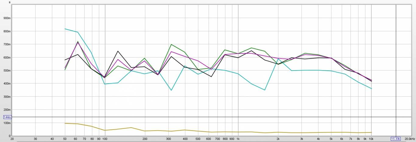

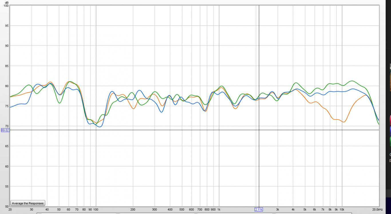

Czy mozesz tez zalaczyc pomiar przebiegu pasma - wszystkie trzy pomiary rownoczesnie, przed adopcja/ po adopcji/ po adopcji + korekcja EQ (zakladka All SPL)

2. Pokój ma wysokość 272cm i tego pewnie nie uwzględnia kalkulator. Dokładne wymiary zmierzone teraz: 5,18m x 3,69m x 2,72m. Pomiar w REW wg domyślnych ustawień, 10Hz-20Khz, głośność celowana na ~75dB. Do ilu Hz schodzą kolumny? Ciężko powiedzieć. Przed adaptacjami powiedziałbym, że nie za nisko. Po adaptacjach zejście wyraźnie się poprawiło i powiedziałbym, że jest naprawdę dobrze. Mogę spróbować to zmierzyć też tak chałupniczo - ustawię mikrofon metr od kolumny.

Moge pokazac, jak nisko schodza te B&W804 w moim pomieszczeniu (5,75x4,55x2,25)
Pomiar czerwony
Pomiar z miejsca odsluchu (bez korekcji EQ ale z „adopcja“ )
Jesli bedziesz robil nowe porownawcze pomiary, zrob je z zmiejsca odsluchu i zrob zawsze 3: osobno lewy kanal, osobno prawy kanal i suma obu kanalow.
Czyli interesujace jest 6 albo 9 pomiarow (bez dotykania mikrofonu, bez zmiany jego ustawienia)

Zalaczam po prostu pliki pomiarowe - bedziesz sobie mogl pogmerac w czym tylko chcesz, a ja nie bede musial pol godziny robic i opisywac screenow 😄 Gdyby ktos chcial jednak screeny to porobie.
Pomiary:
Probowalem tez ustawiac pulapki w roznych innych miejscach, jednak wszedzie wykresy wychodzily gorsze niz w tych rogach.
Moje wnioski z pomiarow - twardy zawodnik z tego basu i trzeba po prostu jeszcze wiecej pulapek. Mam jeszcze troche miejsca np. na szafach, wiec moze kiedys jeszcze doloze.
Co mnie zaskoczylo kiedy obserwowalem wykresy poszczegolnych kanalow, to co dzieje sie w okolicach 10kHz:
Oba kanaly praktycznie sie pokrywaja, natomiast przy obu naraz powstaje dolek na wspomnianych 10kHz (tak, POMARANCZOWA linia to L+R jednoczesnie)

zanim popatrze w te pliki mam jedno zasadnicze pytanie: czy to pomiary z miejsca odsluchu (wszystkie) czy z 1m od zestawow (jak powyzej pisales). Te z 1m mnie interesuja i sa w tym wypadku, w tym kontekscie malo interesujace/bez znaczenia.
Wszystkie pomiary w linku sa z miejsca odsluchowego. Z 1m byl tylko pomiar "jak nisko schodza kolumny", nie załączałem go, bo wyglada identycznie jak Twoj
Edytowane przez Piotr Goldys
Popatrzylem w te pomiary. Ciekawe
Zaczne House Curve. Troche zmodyfikowales ta Harmanowska, bo oryginalna (zielona) ma wieksze podbicie basu (+9dB) i spadek wysokich juz od 2,5kHz. Twoja jest plaska az do 20kHz
Zbieznosc L i R twoich zestawow jest lepsza niz moje (az do gornej srednicy, ale prawy wysokotonowy jest slabszy i wczesniej opada
Co jest troche dziwne to wplyw twoich pulapek basowych. Dla mnie pomiar bez pulapek wyglada lepiej niz z pulapkami.
Dziura w basie powyzej 80Hz jest mniejsza bez pulapek a podbicie przy 160Hz (moze byc upierdliwe) tez jest mniejsze
Pulapki + EQ podazaja w kierunku oryginalnej krzywej Harmana (wysokie)
Zaloguj się, aby zobaczyć treść (możliwe logowanie za pomocą ) Co jest dziwne to ta dziura przy 10kHz dla sumy L+R w porownaniu z pojedynczymi pomiarami
L_vs_R_vs_S_Mit.thumb.jpg.c1487f71a25651bb670a326be0b5a095.jpgL_vs_R_vs_S_Ohne.thumb.jpg.3cf6daca1e73f94a9d913aeb0dfd9096.jpg
Sprawdz co sie stanie z ta dziura jesli odwrocisz polaryzacje jednego z wysokotonowych (zamien plus z minusem po jednej stronie)

Wazniejsze jest to, co zadzialo sie na waterfallu z czasami poglosu w dole i tam widac lekką poprawę (chociaz spodziewalem sie o wiele wiekszej po takich bydlakach).
