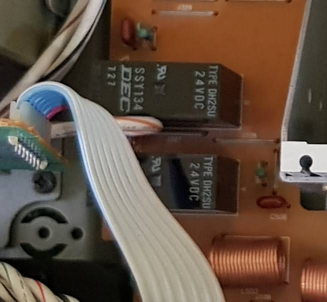

Panowie, pomóżcie wybrać przekaźniki, w miejsce tych na fotografii.
Córcia ma starego Technicsa SU-V500, czasami dają o sobie znać, trzeba je wymienić.
Jakie i gdzie kupić?
Dziękuję.
Ja miałem we wzmacniaczu Sony 411 Matsushity ( czyli Technics 😉 )
Zsunąłem osłonkę, dogiąłem lekko po przemyciu styków i nie było więcej kłopotów ...
Ten akurat przekaźnik jest rozbieralny, można zdjąć z niego obudowę bez wyjmowania z płytki.
Można też znaleźć odpowiednik z innej firmy.
Ważne by napięcie cewki 24V się zgadzało, bo obciążenia jakie na stykach panują nie są kosmicznie wielkie. 10403a4c11a9cf66f0bc9ab871544c47.jpg
5Amper jest szerszy.
