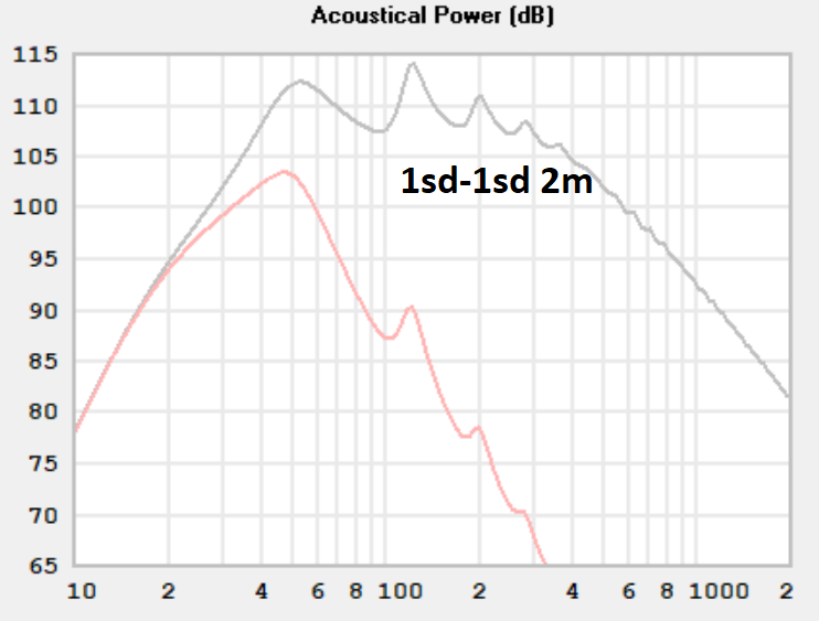

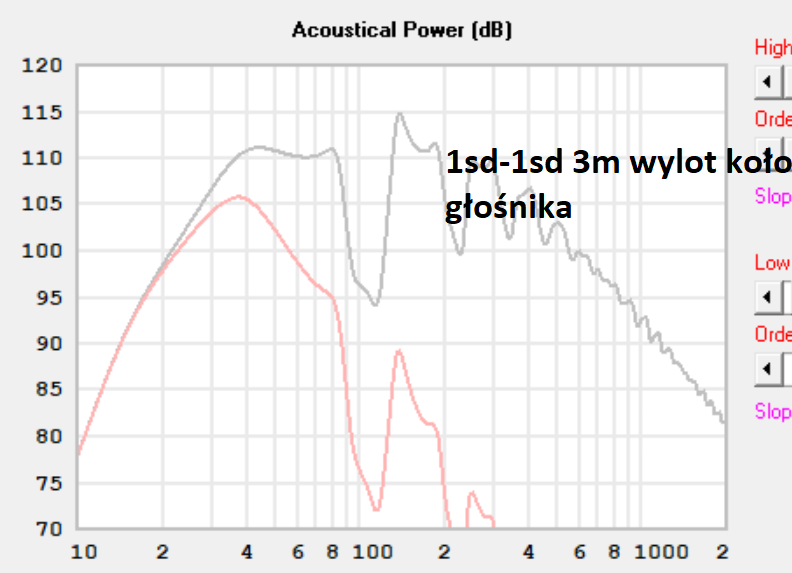

3 minuty temu, przemak napisał:
No tak. To trzeba niestety krótszą rurę dać...
można zrobić w poziomie 🙂
jeśli byśmy chcieli załamać w polowie i puścić w dól to trzeba by już było kombinować z tłumieniem bo rezonase wyszłyby bardziej
jak widać już fajnie nie jest 🙂
ktoś wcześniej wspominał, że pasmo 70-80Hz uprzewilijować, to bas jest "lepszy", wystarczy rura w okolicy 1m
GŁOŚNIKOWY OPORNIK
Lepiej dac krotsza rure, ale o wiekszym  Sd. W srodku, na bokach gabka t25 minimum i mozna osiagnac niskie zejscie na krotkiej rurze, ale Hornresp tego nie pokaze.
poza tym te rury to zapewne bez tłumienia, kolega @meloV8 kiedyś robił pomiary "rury" i pamiętam, że tłumienie gąbką mocno obniżało rezonans użyteczny takiej wytłumionej rury vs nie tłumionej
PS, meloV8 uprzedziłeś mnie  🙂
1m jest bez sensu
Owszem. Tlumienie gabka daje zupelnie inne rezultaty niz klasyczne tlumienie welna, czy to naturalna, czy poliestrowa. Jednak zaden soft nie ma symulacji tlumienia gabka, no moze poza jednym.
2 minuty temu, Ape napisał:
poza tym te rury to zapewne bez tłumienia, kolega @meloV8 kiedyś robił pomiary "rury, i pamiętam, że tłumienie gąbką mocno obniżało rezonans użyteczny takiej wytłumionej rury vs nie tłumionej

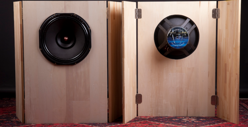

odgrody Passa do testowania różnych szerokopasmówek
Nie zniechecam, daje wskazowki. TL o stalym przkroju rzadko jest optymalnym rozwiazaniem, poniewaz przy probie faktycznie niskiego zestrojenia, jej dlugosc musi byc bardzo duza inaczej mowiac popularny wzor na cwiartke bedzie dzialac. Jednak jest to dalece nieefektywne wykorzystanie falowodu. Te rury Passa sa co prawda bardzo proste w wykonaniu trudno powiedziec, ze jest to rozwiazanie optymalne.

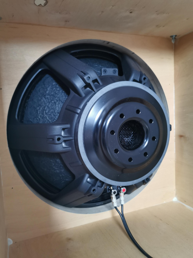

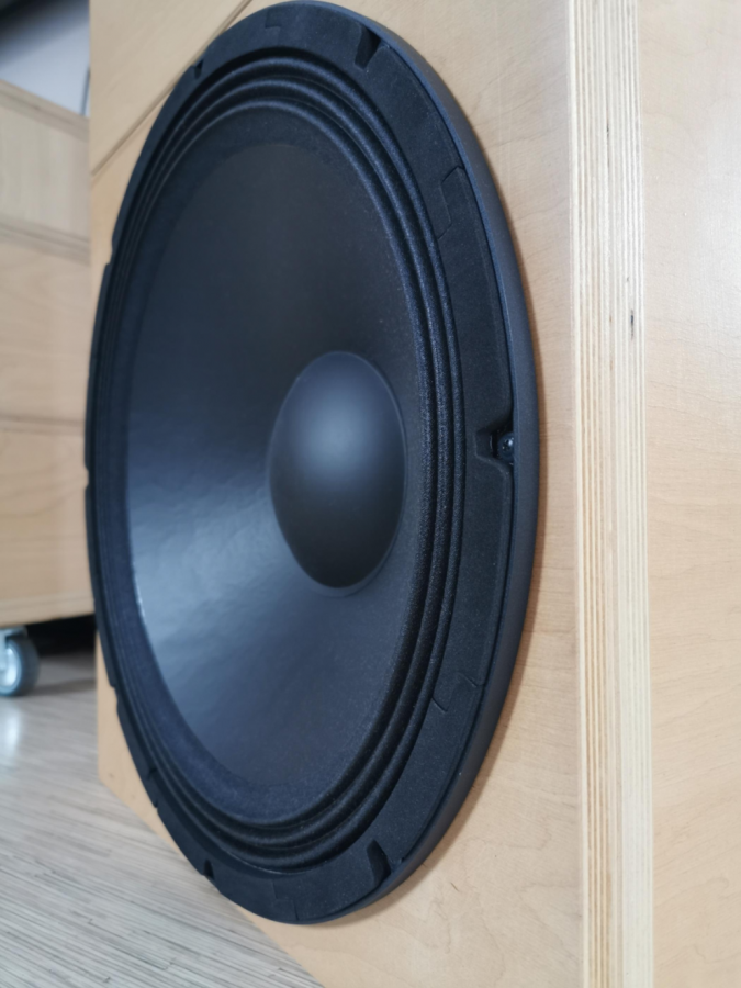

Sb audience 18sw450 w odgrodzie
"Now the sound. First of all I don't listen very loud, max 90db at the listening spot, I think 100dB if you add peaks.They play in 50cm wide U-frame Open Baffle. The front pannel is 36mm plywood, the U-frame is 20cm deep. Their duty is to play up to 100Hz where they give over to Faitals 12PR300. They are driven actively (minidsp) with, obviously, a lot of eq. I wondered how hard I could push them only to find that... yes, you could be brutal and the Biancos didn't mind. Of course, every driver can be damaged if you try really hard... just saying that I had them pushed 24db at 25Hz and they didn't show any weird behaviour like suspicious noises, vibration, etc.
The sound is pretty much like I wanted to have. Substantially deeper then the previous 15'' Faitals so I got rid of the sealed subs."

 narysowałem sposób montażu woofera do płyty odgrody
dwie płyty 19mm lub lepiej 5x8mm kleimy klejem który jest po wyschnięciu elastyczny ...zielony
woofer mocujemy do frontu min 19mm a ten front przykręcamy od tyłu płyty odgrody na śruby dając pomiędzy front z wooferem a płytę odgrody elastyczne przekladki fiolet
....ja sobie wymyślilem 2mm kompozyt gumowy o wysokiej odporności na cykliczny nacisk

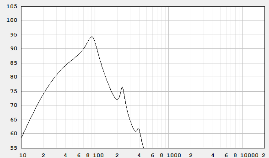

Zanim go zaczniesz korygowac, musisz go najpierw albo przemierzyc albo symulowac, by wiedziec, co jest twoja podstawa, ktora chcesz korygowac.
Roznice miedzy jednym a drugim pokazalem powyzej.
Co jest twoja podstawa?
I co jest twoim celem? (f3)
