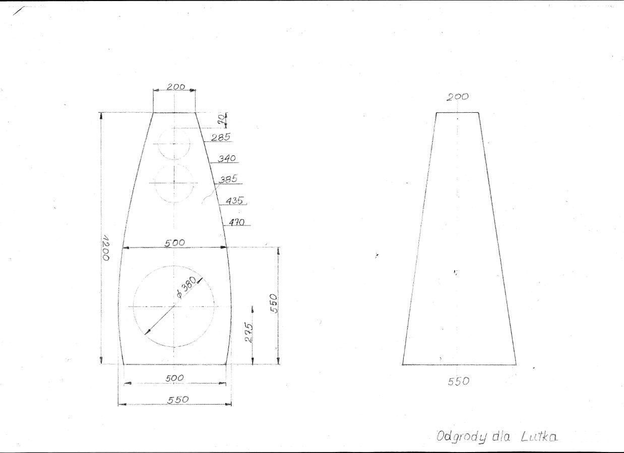

sadze, ze ten ksztalt, ktor sobie zaprojektowalem do nowych odgrod, powinien sie przyjazniej prezentowac - ten ryunek z lewej
Wprawdze konstruktor na poczatku troche nie wyrazal aprobaty dla takiego ksztaltu, ale po jakims czasie napisal do mnie, ze jednak bedzie taki ksztalt jak narysowalem.
Zaloguj się, aby zobaczyć treść (możliwe logowanie za pomocą ) Edytowane przez Lutek
powiem Ci w zaufaniu , że front po prawej przypomina ostateczny front moich kolumn
do tego dochodzą skrzydła u-frame w kącie rozwartym
dlatego pierwsze założenia są akustycznie do zaakceptowania
dla udoskonalenia lewego układu dałbym frezowane szczeliny
- zmniejszające powierzchnię odgrody bez większego wpływu na estetykę całości formy
- zmniejszające symetrię dla średniaka i tweetera.... podobny efekt można uzyskać przysuwając głośniki bliżej krawędzi ale to już nie będzie tak ładne
- dodatkowo można na średniak dać rezystor przepływu który pozwoli na lekkie fioltrowanie low pass charakterystyki średniaka i uprości filtrację oraz pomoże w uzyskaniu dobrych charakterystyk kierunkowych w zakresie tonów średnich... dla tweetera ten aspekt załatwi wavequide , które meloV8 chce dać

masz warunki idealne wręcz ...tylko .... jak zwykle musisz iść wlasnymi ścieżkami 🙂
weż płytę 60cm na 120cm wytnij trzy otwory wsadź 3v piętnastki na stronę połącz równolegle daj jedną cewkę 10mH-12mH
np
i posłuchaj co wooferki mogą na basie
możesz dodać 20cm skrzydełka jako podpórki
