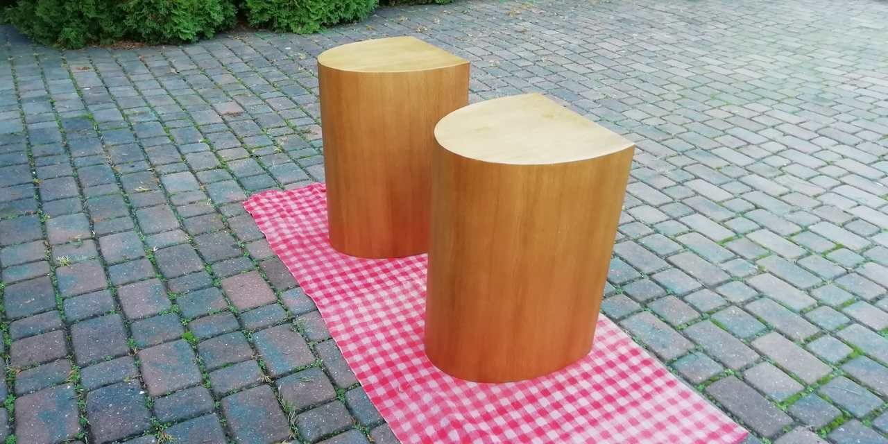

W dniu 3.02.2023 o 23:27, slawek.xm napisał:
filmik z budowy odgrody z drewna klejonego
To tak jak moje  :-)  Bardzo solidne - sztywne konstrukcje, tyle, ze to nie OB

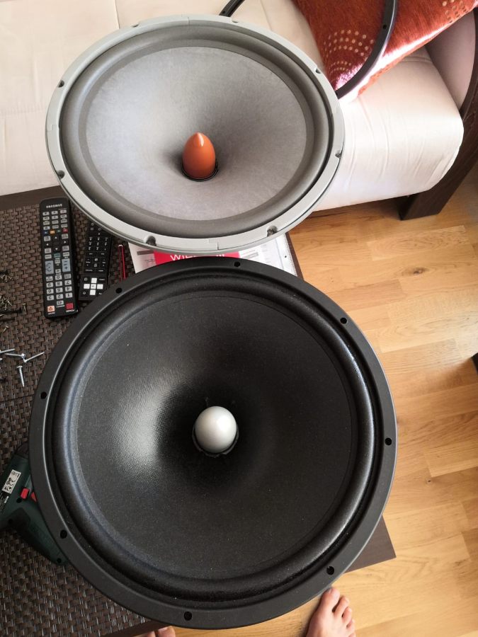

Lutek, ja w domu miałem finicsy HW 1800 dzięki uprzejmości pewnego kolegi z forum jak widać na zdjęciu. A te AE Dipole D16 to Twoje były.

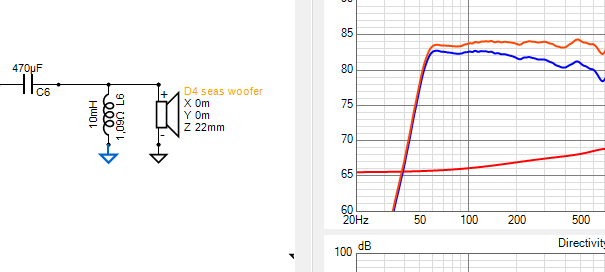

Czy poniższy, przykładowy  filtr rozciągajacy nieco bas jest używany w praktyce?
Niestety obniża sporo imedancję w zakresie kilkudziesięciu herców.
Warto walczyć o to kilkuhercowe rozszerzenie/podbicie basu?

Ja bym raczej nie chcial miec kondensatora eloktrolitycznego szeregowo w sygnale, a taki by raczej musial byc w tym przypadku.

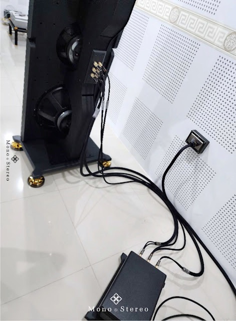

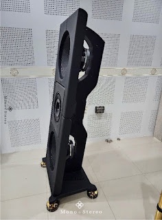

Kolumny z pierwszego filmu grały kiedyś w pokoju Audiostereo na AVS. To kolumny aktywne. Wspierane są czterema subami.
Ja tam nie widzę rozciągnięcia basu.
Widzę ostre obcięcie od dołu... zauważalnie psujące wrażenia odsłuchowe...
jeśli to te co grały w pokoju to byłem i słuchałem
tu na yt basu nie ma wcale 🙂 ale może to nagranie
To jest jakby obudowa bass-reflex z dodatkowym rzędem, więc "na sterydach". Potęguje opóźnienie grupowe. Potem się uznaje, że tego niby nie słychać (a kable słychać).

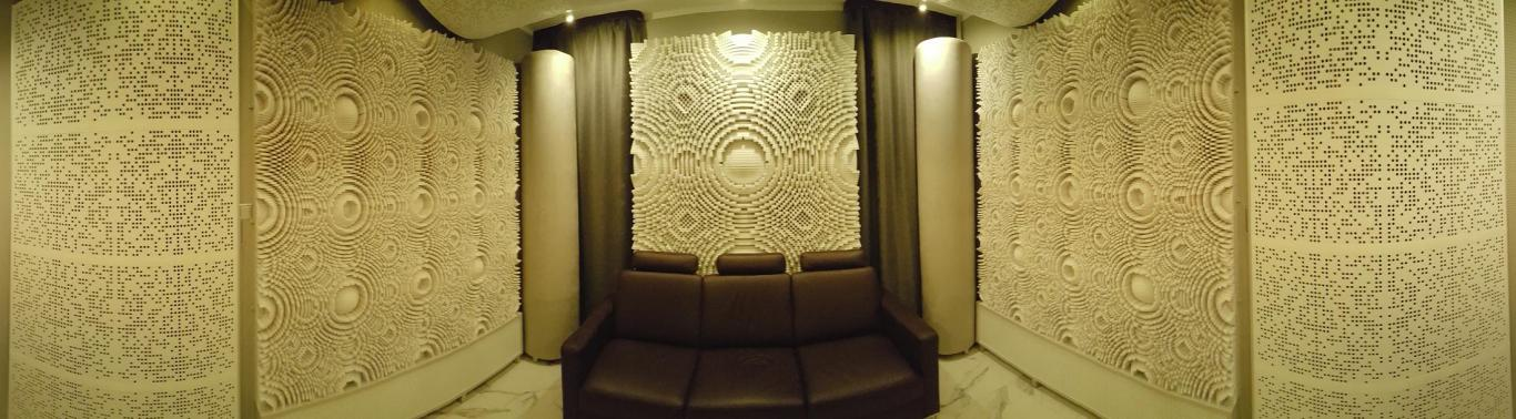

W dniu 7.02.2023 o 11:34, S0nic napisał:
ale brzydki pokój 🙂
On ma na ścianach i na suficie profesjonalne ustroje akustyczne (płyty z dziurkami).
Podobnie jest rozwiązana sprawa na Stadionie Narodowym w pokojach TV... Tam gra dobrze.

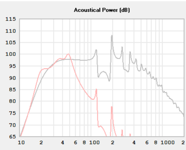

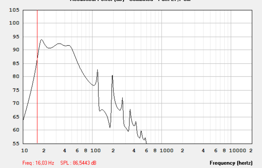

a ja jeszcze mam do sprawdzenia jedną symulację głośnika subbasowego
z f6 na 16hz
spadek stromy ale dopiero poniżej 20hz więc korci mnie żeby przerobić jeszcze raz układ pod tę symulację i posłuchać 🙂
do połączenia ze średnim basem przy 60hz
symulacja bez tłumienia , po dodaniu odrobiny materiału tłumiącego będzie gładko
albo trochę inaczej filtrowany z maksymalnym wykorzystaniem spl
