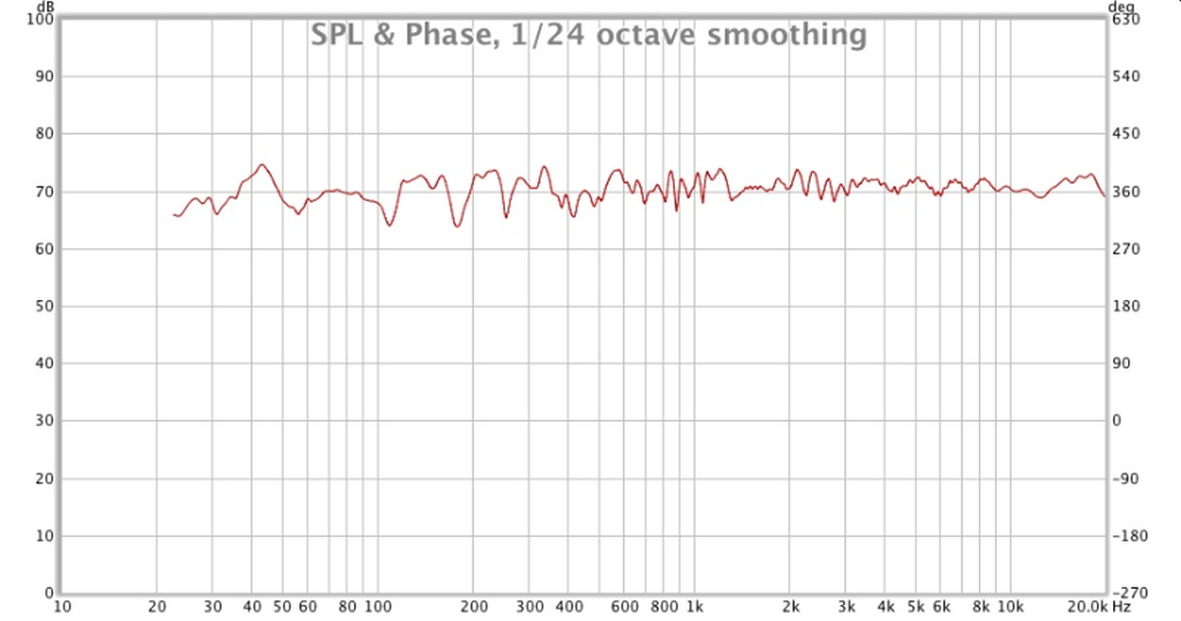

Jak rozumieć zamieszczony tu wykres  kierunkowości? Obydwa przetworniki bez zwrotnicy?
jeśli charka jest pokazana bez filtracji to i kierunkowość raczej też
