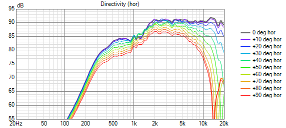

Czyli do 10 kHz i plus minus 20 stopni jest OK. Potem rozjeżdza się.
Zrobiłem na kolanie szybką symulację tych głosników ( zwrotka ulepiona od czapy, swoją drogą bardzo łatwo się te głośniki "sklejają"). Wymiary frontu i umiejscowienie głośników  mniej wiecej jak u Kisiela:

4 godziny temu, meloV8 napisał:
Już taka symulacja pokazuje jakie problemy stwarzają takie Kisielowe, kanciaste paczki.
rozwiń proszę swoją wypowiedź? co widoczne na wykresie powoduje jakie problemy?
GŁOŚNIKOWY OPORNIK
Patrząc na charakterystykę offaxis, do 2khz mamy równomierne zawężanie charakterystyki. Powyżej masz rozszerzenia promieniowania, szczególnie w zakresie największej czułości słuchu 2-5khz. Powoduje to dyfrakcja obudowy oraz szerokie promieniowanie tweetera.
Gdyby zastosować tam odpowiedni waveguide, to można by było uzyskać równe CD. Niestety tweetery przez swoją szeroką dyspersje w typowych miejscach podziału powodują odbicia dźwięku o nieoptymalnej  dyfrakcyjnie obudowy.
Pisząc najprościej im niższy podział, większy udział dyfrakcji kiepskiej obudowy. Rozwiązaniem problemu jest stosowanie odpowiednich waveguide, które kierunkowuja dźwięk lub/i zastosowanie obudowy o znacznie obniżonym wpływie dyfrakcji.
Dziękuje za wyjaśnienie,
czyli podsumowując: połączenia 8" plus 1" wymusza niski podział co prowadzi do zaburzeń kierunkowości, woofer ma już bardzo wąski sweet-spot, a tweeter szeroki. Jak zatem będzie działał taki dodatkowy WG? zawęzi kąt promieniawania Tweeteraa? pytam zupełnie serio, bo dotąd takie wyjasnienia nie padały nigdzie,
ew innym rozwiązaniem byłby dodanie średniaka i rozsunięcie podziałów.
Odpowiednio duzy WG bedzie zawezal promieniowanie w miejscu podzialu. Jesli sobie przeanalizujesz rozniej wielkosci WG do tego samego glosnika, to widac wyraznie, ze przy duzym WG charakterystyki offaxis rozchodza sie w miejscu np ponizej 2khz, a dla malych WG w tym samym miejscu podzialu glosnik promieniuje niemal w posferze.
Dzieki takim wykresom, mozemy przeanalizowac jak dany tweeter promieniuje z danym WG i przewidziec, czy to promieniowanie w przewidywanym miejscu podzialu bedzie sie pokrywac z promieniowaniem offaxis woofera.

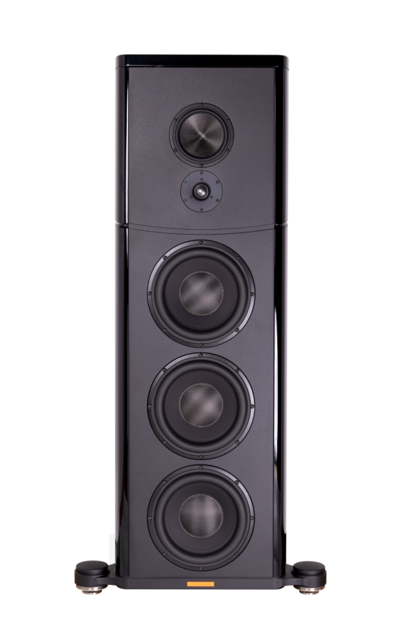

gdyby waveguide było panaceum na dobry dobry dźwięk zapewne wszyscy lub większość by je stosowała
a tu np Magico S7
firma , której sposób pomiaru kolumn był swego czasu gloryfikowany 🙂
a tu np Magico S7
Tweeter umiejscowiony jest  tu w badzo dużej  odgrodzie. Poza tym te kolumny mają mocno zaokrąglone krawędzie:

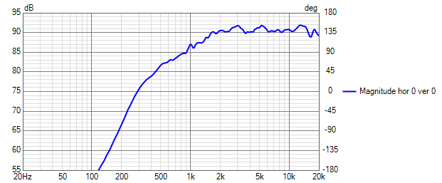

Symulację wykonałem w programie
12 minut temu, ASURA napisał:
Jak to wygląda przy odchyleniu od osi?
Przy paśmie 5kHz w górę te wykresy z racji innych przednich ścianek nie są wiarygodne mz.
